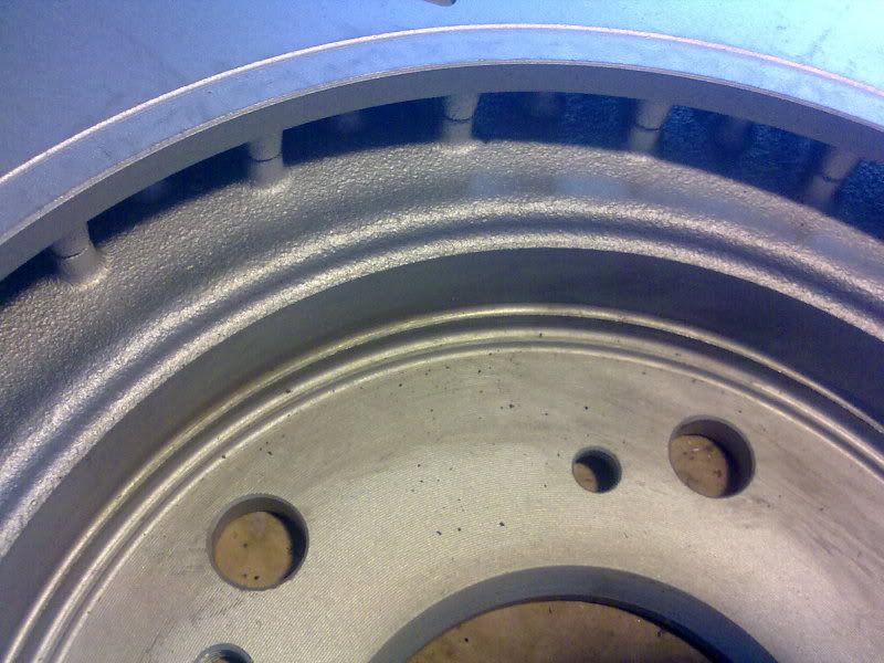

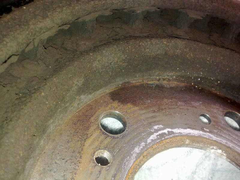

Hoi mensen,
Is het wel raadzaam om een remschijf te laten afdraaien?
Heb nl een Mugen brakedisc gekocht,maar op een of andere manier pas ie niet. Er staat aan de binnenkant van de disc een verhogiing van 1 mm in de weg waardoor het niet helemaal op de naaf past. Zo ja,waar kan ik een goede werkplaats vinden. Heb wel een paar gevonden maar geen ervaring mee. Mss, heel mss dat iemand het weet.
Mugen

OEM
Mugen

OEM

Remschijven afdraaien is alleen raadzaam op het remmend oppervlakte.
Voor de passing op de naaf lijkt het mij niet verstandig om het af te draaien, voor hetzelfde geldt is de bewuste 1 mm nodig voor versterking van de remschijf.
Van de nauwkeurigheid van Mugen zullen de schijven voor een andere model zijn met een vergelijkbare onderstel.

Ik ben bang dat ik je gelijk moet geven. In HK werken men rush rush...fouten zijn zo gemaakt.Toen ik in HK was en opbelde was degene al in een rush rush stemming :evil: Jammer dat ik geen krachttermen ken in het kantonees :roll: Ga hem toch doen, dat afdraaien. Verkopen lijkt me geen zin en als souvernir heb ik geen plek...

Vind toch een beetje jammer dat je ondanks een goed onderbouwd advies toch besluit af te draaien, het gaat niet alleen om jouw veiligheid maar ook de mensen om je heen :idea:

Heb een ex-collega gevraagd en die zei gezien de plek en hoeveelheid moet het wel kunnen. Alleen moet ie goed afgedraaid worden ivm mogelijke trillingen met scheuren als gevolg. Mocht het niet goed zijn, pleur ik hem alsnog de deur uit.
P.S. Collega weet verdomd veel over materialen :worshippy: .
Hij was eindverantwoordelijke voor materialen z.a schroefjes,draadjes,buizen,etc,etc, die bestemd waren voor de meeste ESA satelieten.Die MOETEN gewoon 10000% ok zijn. Eenmaal als de sateliet gelanceerd wordt, mag er niks fout gaan, anders is alles letterlijk naar de maan.... :lol:
Lijkt mij gewoon een passingsrand. Raar dat hij er zit maar denk niet dat die veel bijdraagt aan de sterkte en dus kan hij volgens mij wel verwijdert worden. Maar zou me eerder af gaan vragen waarom hij er zit voordat ik hem weghaal. Want als de schijf voor deze auto zou zijn dan zou hij moeten passen.

Foutje bij SuperGT!!
Er zaten verkeerde rotors in de doos :evil:
Op de bon stond alles zoals ik had uitgeprint na lang zoeken op het engelse forum. Omdat alles klopte heb ik de bon maar 'ergens' gedumpt.
Op de remschijf staat XKB ipv XK1 :schieten:

Aan het onderstel van de CH1 ligt het niet aan, ook niet aan de CL1.
De XKB remschijven zijn voor een CL7 en CL9 onderstel, wellicht dat je bij eventuele verkoop dat bij kan vermelden.

Helaas is hij vandaag pasklaar gemaakt. Hij pas nu niet meer op de CL7 denk ik :lol:
Had het best willen verkopen zonder enige winst 8)
Enige dat in de weg stond was dat ene randje van 1.4 mm om heel precies te zijn...De binnendiameter is ook wat afgedraaid,maar was nvt.
Degene die het voor me deed had echt zijn tijd genomen ervoor! :clap Duurde zo'n 2 uurtjes voor 2 x 1.4mm
