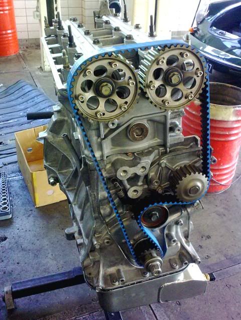

Nee, Jun type 3 nokkenassen met Skunk2 PRO camgears
De camgears staan op inlaat +1 en uitlaat +4, de uitlaat staat zover in de plus om een veilige marge te houden tussen de kleppen.
De compressie zal ongeveer 12:1 zijn, voor de skunk2 pro2 heb je dat ook wel nodig om ze optimaal te kunnen benutten.

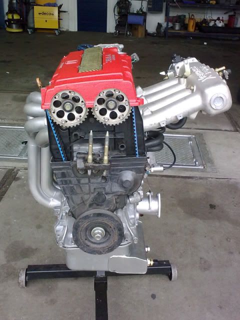

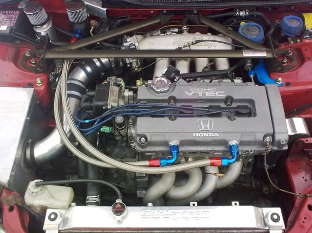

Voor de liefhebbers heb ik nog wat foto's van de motor en de opbouw ervan.
De motor is opgebouwd en bewerkt door mijzelf, Andy van Sneaky Tuning heeft de blueprint en de montage van het onderblok verzorgd en Dymotrack heeft de machinale bewerkingen gedaan.

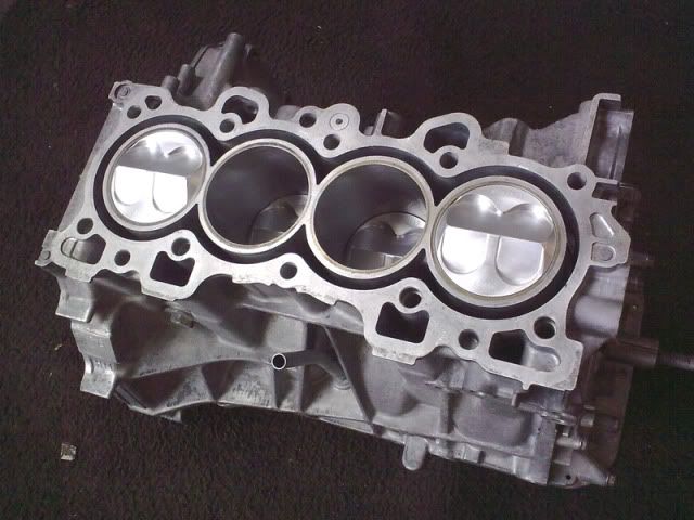

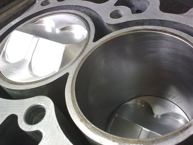

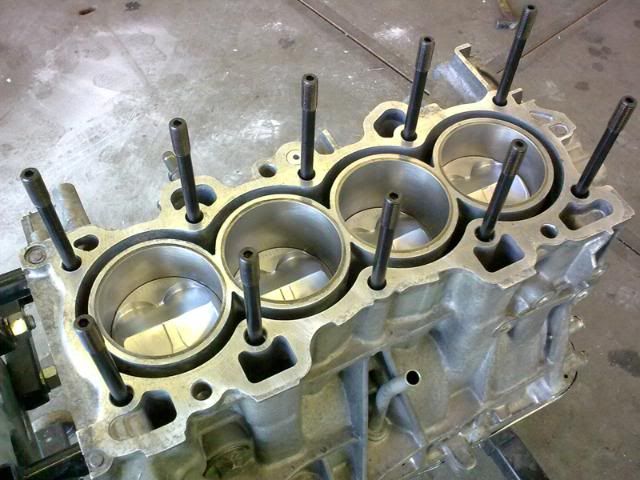

B16b onderblok met B18c krukas, Wiseco zuigers en Manley drijfstangen.
Built by Sneaky Tuning en Dymotrack

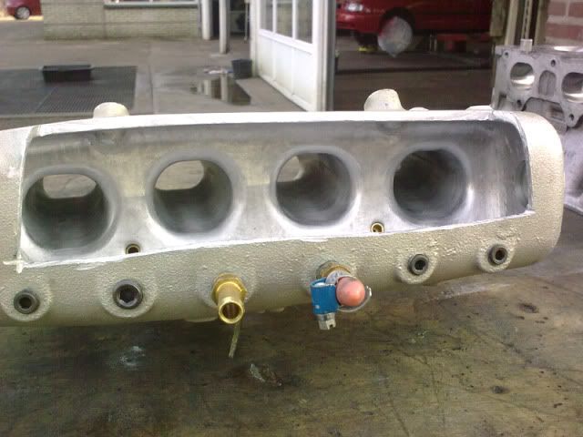

Port&polished Edelbrock Performer X inlaatspruitstuk (zelf gedaan):

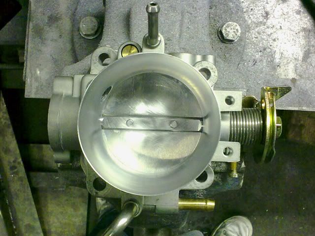

Uitgedraaide gasklep naar taper desing 76-68mm:

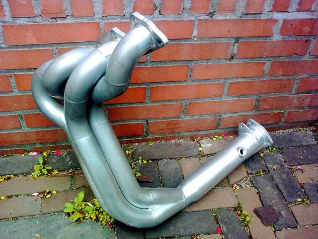

RMF header:

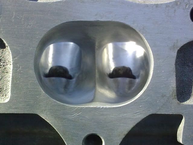

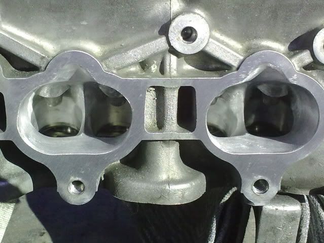

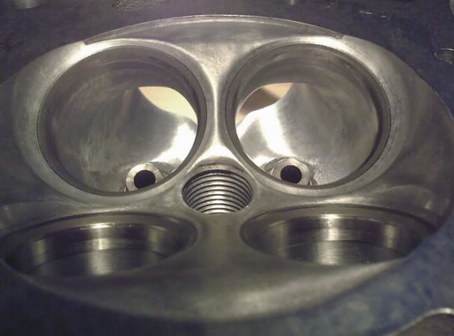

B18c port&polished head (gedaan door mijzelf)

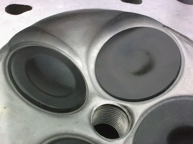

nieuwe zittingen en klepgeleiderbussen met supertech kleppen:

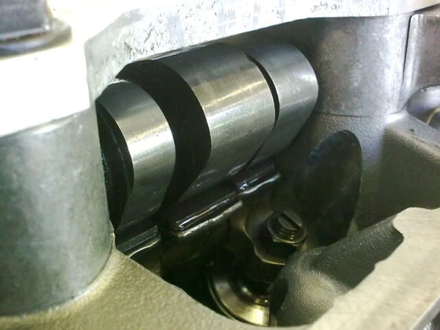

Valve to valve speling meten:
Blok opbouw:
Jun 3 nokken:

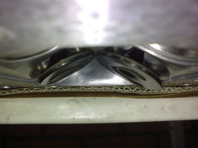

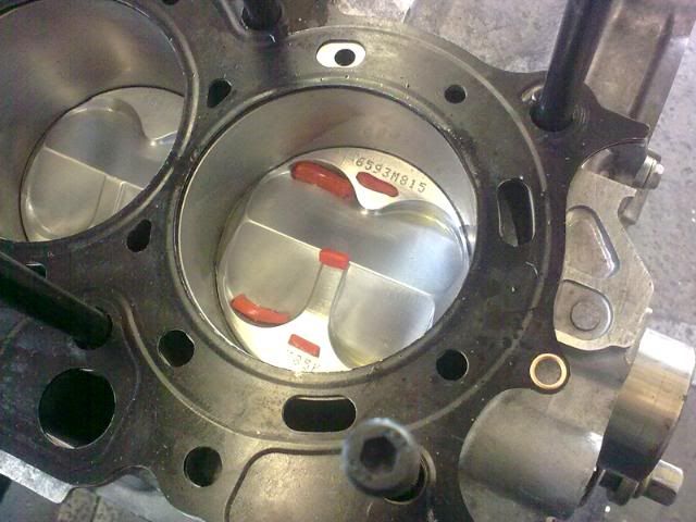

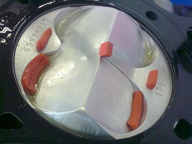

piston to valve speling meten:
rijklaar:
RMF header:
Blok opbouw:
Jun 3 nokken:
rijklaar:
