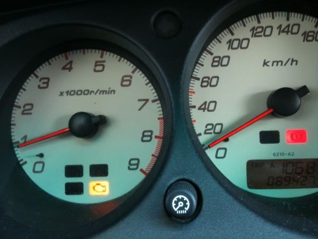

Hmm, er lijkt iets aan de hand te zijn. Vandaag bleef het "brandstofpomp" lampje branden. Je hoort wel het karakterisieke tik-tik geluid, maar vervolgens blijft ie branden.
Wat kan dit betekenen?
Edit: "brandstoflampje" is motormangagement lampje. Zie foto...

Dit zou idd van het ene op het andere moment kunnen gebeuren.
Het kan ook zijn dat het al bij de vorige eigenaar gebeurt is en dat hij het gereset heeft...dan kan het een paar dagen goed gaan en weer terug komen.
Voor de zekerheid toch maar laten uitlezen lijkt me de veiligste optie.
Lijkt vaak erger dan het werkelijke is.
Er is een storingscode opgeslagen en dit vertaald zich in een gele controlelampje.
Als de lambdasensor echt defect is zul je dit merken aan het motorvermogen. Vaak is de voorverwarmingselement in de lamdasensor stuk. Dit is alleen nodig tijdens de opwarmfase van de motor.

Dat kan het niet zijn. De lambda storing komt altijd pas later tijdens het rijden.
Eerst de code uitlezen lijkt me handig, dan weet je tenminste wat er aan de hand is.
Hoe loopt hij als je hem start?
Alles verliep normaal. Starten ging goed, rijden ook, geen rare geluiden, geen indruk van vermogensverlies.
In de tussentijd heb ik contact gehad met de vorige eigenaar. Hij zei dat dit enkele jaren geleden ook een keer was opgetreden en het lampje vanzelf weer uitging.
Hoe dan ook, ik heb de accu losgekoppeld, enkele minuten gewacht en weer aangesloten. Het lampje brandt niet meer. Vanochtend naar m'n werk gereden, het lampje bleef uit. Nu afwachten maar.

Het motormanagementlampje is sinds de laatste keer nog twee keer gaan branden en na enkele dagen vanzelf weer uitgegaan. Nu brandt ie voor de derde keer, al een paar weken. Is niet meer uitgegaan en vanochtend begon die zo'n 5 seconden te knipperen en bleef weer aan staan. Betekent dit knipperen iets?? De snelheid van het knipperen was te vergelijken met het knipperlicht.
Ik denk dat ik 'm maar op korte termijn laat uitlezen, om meer duidelijkheid te krijgen. Wat de performance van de auto verder betreft, en starten, en draaien, etc., is er geen enkele verschil.

Het lampje ging vorige week weer aan. Vanochtend eindelijk naar de dealer geweest en uit laten lezen. Er werden storingen geconstateerd aan de 4 cilinders. De compressie van alle cilinders zijn goed. Ze hebben toen de bougies eruit gehaald en deze blijken "volledig versleten en op" te zijn en moeten vervangen worden. Er waren geen andere foutmeldingen geconstateerd.
Bougies kosten 32 euro p/s, excl. BTW.
Moet ik hiervoor gaan of zijn er andere bougies die te adviseren zijn? Prijs maakt me niet uit, ze moeten vervangen worden. Eventueel gelijk combineren met andere bougiekabels?
