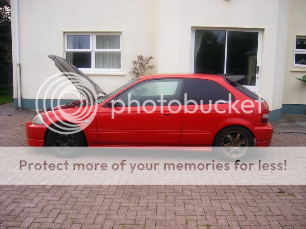

Zesde update 21-12-2009 en 22-12-2009:
Wat: 5 lug en tevens 'her-installatie' van de facelift achterlichten met vloeibare pakking
Vermogenswinst: NVT, de auto is eerder trager geworden door de zware schijven en grotere wielen (15" DC2, voorheen 14" staal)
Moeilijkheid (schaal 1-10): 9 en dit komt door de vele vastgeroeste onderdelen en je haalt veel belangrijke onderdelen los waarvan je zeker moet zijn dat het ook zeker weer vast zit en je niks vergeet. Alles vastgezet met splitpennen waar dat nodig was en soms moet je improviseren.
Opmerking: Eindelijk, heb het al lang liggen en het heeft al onder veel auto's gezeten maar mijn 'stoute' droom was om het onder de EJ9 te zetten. De stap is nu ook gemaakt en de beslissing genomen om hem toch langer te houden in plaats van te verkopen. Zeker na deze upgrade is het een heel andere auto geworden en ik vind het steeds leuker en leuker worden ermee te rijden. Het wordt nu alleen wel pijnlijk duidelijk dat ze veeeeel te langzaam is.
Tijd: 25 uur.

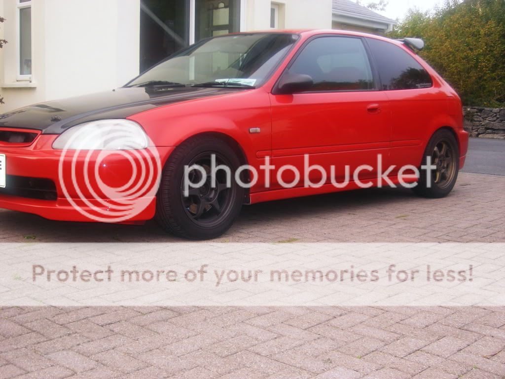

Zevende update 26-12-2009:
Wat: EK9 spoiler spuiten en monteren
Vermogenswinst: NVT, eerder trager lijkt het en een hoger benzine verbruik door de downforce. Eerste twee tanken ben ik ook niet boven de 1 op 11 gekomen terwijl het lange afstanden waren (op en neer naar Groningen) met een redelijk constante snelheid (140). De auto, nu nog steeds zonder interieur achter sinds de 5 lug, is merkbaar stabieler geworden tijdens hoge snelheidsbochten.
Moeilijkheid (schaal 1-10): 8-9 voor het spuiten. Zoiets doe je niet voor de eerste keer heel mooi. Installatie een 5 omdat de afdekplaten eraf moeten van de achterklep en die willen wel eens breken.
Opmerking: Je merkt dat er een druk op de achterwielen is gekomen. Niet goedkoop geweest maar zeker het geld waard.
Tijd: 5 uur.

Daarnaast even vandaag van de mogelijkheid gebruik gemaakt de auto te wassen:
