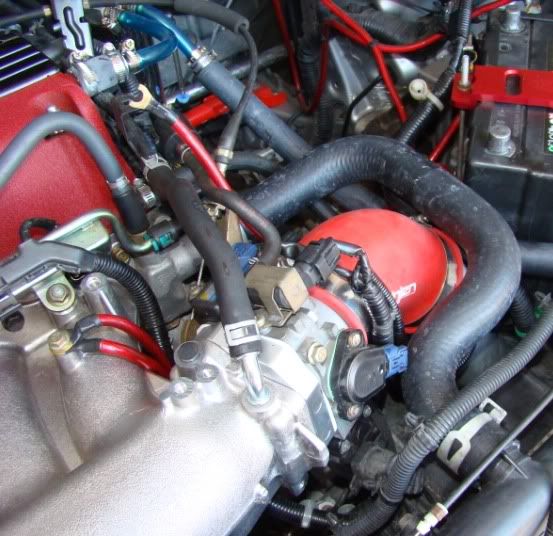

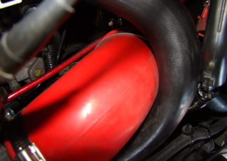

Hier op de eerste foto zie je de radiator slang tegen de CAI.
Hier nog een foto.

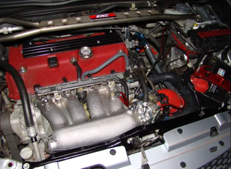

Na lang zoeken kwam ik de volgende oplossing op www.clubrsx.com tegen. Rechts zie je de OEM radiator slang en links de "oplossing" slang. Met deze heb je meer ruimte. Deze slang komt morgen binnen, dus na morgen kan ik foto's hiervan plaatsen.

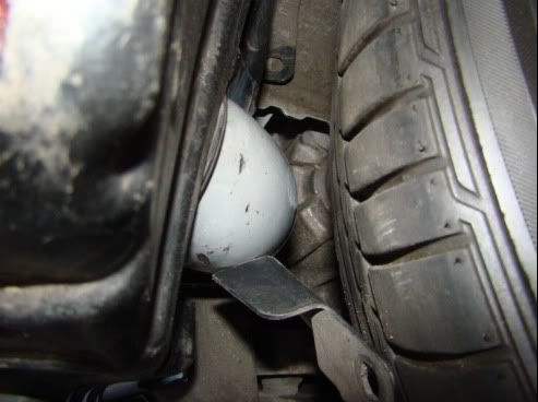

Doordat de CAI iets gedraaid is(vanwege de RBC), had ik in het begin, dat mijn linker voorwiel tegen de buis kwam. Dit heb ik inmiddels verholpen. (foto niet duidelijk)

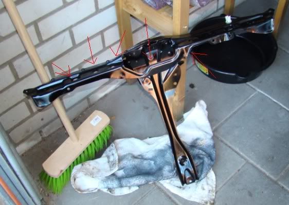

Van een donor EP3 heb ik een andere "radiator-mount" gekocht. Hier moet je veel aanpassingen doen.
