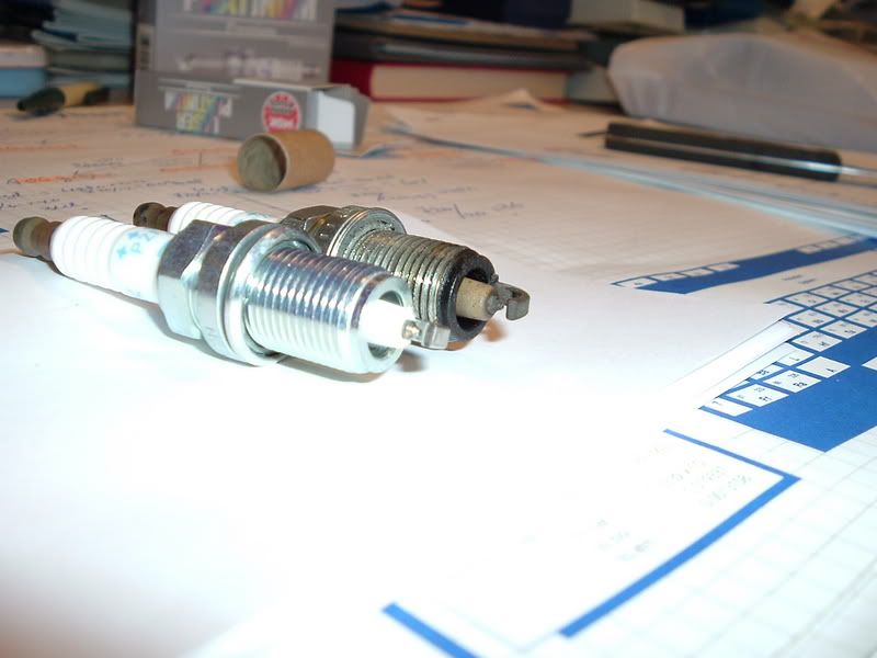

Ik heb wat foto's genomen op mijn werk. Hopelijk komen ze een beetje over. Ze liggen niet helemaal op volgorde zoals ze eruit kwamen maar de meest linkse is die van cilinder vier (de bougie die het dichtst tegen de verdelerkap/bobine aanzit)

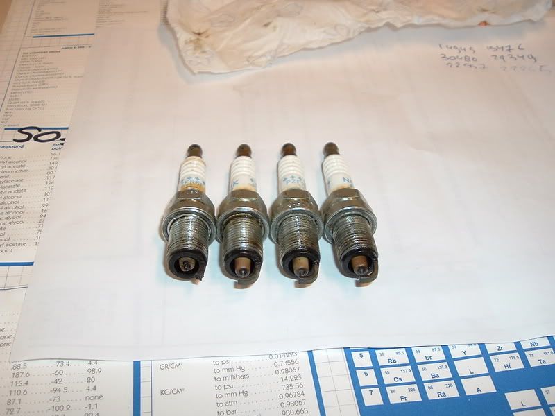

Hetzelfde plaatje maar dan met inkijk

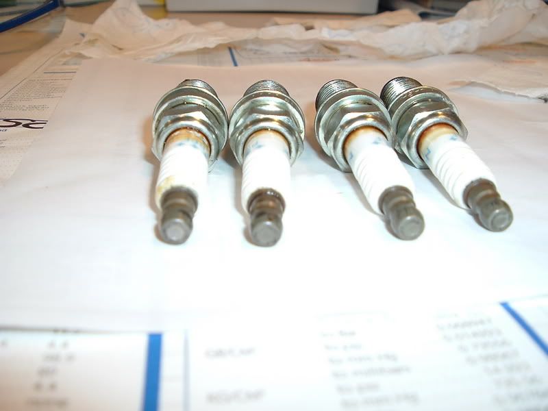

Detail-inkijk doorgebrande bougie

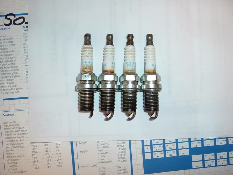

Detail-inkijk "goede" (aangeslagen) bougie

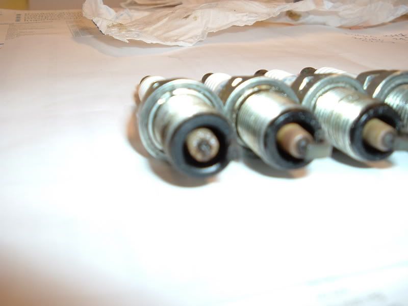

Bovenkanten bougies

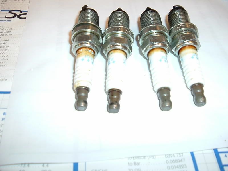

Hetzelfde, maar dan een beetje schuin.
Ik denk zelf dat de andere drie op een gegeven moment ook aan de beurt waren om door te branden. Voor de zekerheid toch maar 4 nieuwe bougies besteld.

Die bruine rand zit er altijd op. Is gewoon verkeuring/aanslag, zeker als ze onder de olie hebben gestaan is dat vrij logisch.
Ik denk dat de bougie elektrode om de een of andere reden is verbrand, dat is dus wat anders dan afgebroken. Goed is het natuurlijk niet maar waarschijnlijk is het metaal gewoon verdampt en de uitlaat uit geblazen.
De mogelijke oorzaak kan ik zo niet bedenken maar het lijkt mij een vorm van detonatie oid. Misschien een verstopte injector. Zou het probleem dus zeker wel proberen te (laten) achterhalen.
