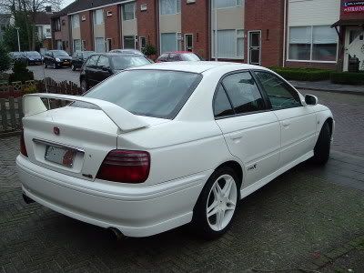

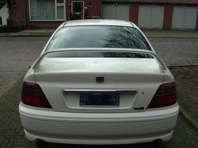

En ik heb geen flauw idee welke dat zijn. Moet er niet ergens iets een nummer of zo op zo'n demper staan want ik kom 'em niet tegen. Daarnaast staat het niet echt geweldig in combinatie met de bumper want ze liggen net niet goed in de uitsparingen. Ik weet niet of je het hierop goed kunt zien maar dit zijn de enigste foto's waarop het enigzins te zien is.
De dempers zitten trouwens aan de flenzen gelast dus ik denk dat passend maken een probleem kan gaan worden
Qua geluid ben ik trouwens wél erg tevreden. Wel altijd aanwezig, maar niet altijd overheersend.
