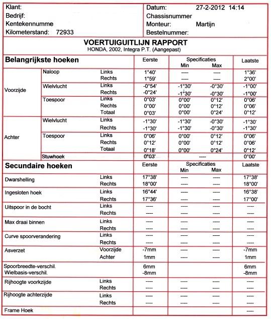

Vanmiddag naar P.T geweest om de Integra uit te laten lijnen. Het hele proces nam zo'n uur en een kwartier in. Je kan er gewoon bij staan tijdens het uitlijnen en als je vragen hebt zijn ze gewillig deze te beantwoorden. Ik had er geen nieuwe banden bij genomen want die van mij zijn nog niet op, wel heb ik er een kleine afwijking naar links aan over gehouden wat misschien komt door het verschil in caster (naloop). Tevens zijn de banden nog niet uitgebalanceerd. Ik ga eens navragen of de caster ook is aan te passen.
Hier is mijn uitlijnrapport :
Opgegeven settings :
voor -1 tot -1,5 graden negatief wielvlucht
achter -1 graden negatief wielvlucht
voor 0,06 graad per kant graden toe out
achter 0,06 graad per kant toe in

Hee Jochem,
Ik zie dat je camber achter meer is dan voor, was dat de bedoeling? en je toespoor is zowel voor als achter positief?
caster kan alleen met speciale plates, miquel heeft die op zijn ep3 als het goed is.
dat verschil is klein, denk niet dat het de reden is dat je auto naar links trekt.

Ik heb de instellingen aan hun gegeven die jij mij verteld had. Meer camber achter was niet de bedoeling, dat mocht juist voor tot 1,5 graad negatief worden. Ik had de instellingen die ik hun had opgegeven moeten na checken, onverstandig om er van uit te gaan dat ze het wel instellen volgens de instellingen die ik hun op een briefje had gegeven. Ze hebben dan ook de toe voor verkeerd en de camber achter verkeerd ingesteld. Ik heb ze gevraagd of ik nu niet teveel heb betaald, omdat ze achter dus maar nauwelijks iets veranderd hebben. Ik ga aanspraak doen op mijn garantie om de juiste uitlijning volgens mijn gegevens te laten instellen.

ik heb aangegeven toe out voor (banden naar buiten)
en toe in achter (banden naar binnen)

Ik heb een mail naar P.T. gestuurd om aanspraak te maken op garantie, er is duidelijk een geval van miscommunicatie geweest. Ikzelf heb goed op moeten letten en nacontroleren of de instellingen goed waren. Maar dat hadden ze zelf ook moeten doen.

Zoals Marcel aangeeft, dat verschil in caster zal de auto niet doen trekken naar links of rechts, er zit af fabriek nagenoeg altijd een verschil in en is niet te verstellen.
Voor is camber afgesteld naar 1gr neg, je zegt zelf dat je hebt opgegeven -1 tot -1,5, dus is eigenlijk aan je vraag voldaan.
Misschien was dat het max. dat hij kon halen met de camber bolts.
Achter lijkt helemaal niet te zijn aangeraakt, begin en eind afstelling is -1,3 gebleven.
Sporing voor en achter is dus afgesteld naar jouw wens van 0,06.

Dat is waar, maar moet er bij voor, toe out, niet - 0,06 staan dan ? Ze hebben achter de -1.3 gehouden omdat het volgens hun beter is om achter meer camber te hebben dan voor. Ze hebben mij 85 euro berekend omdat ze ook achter toe hadden aangepast.
