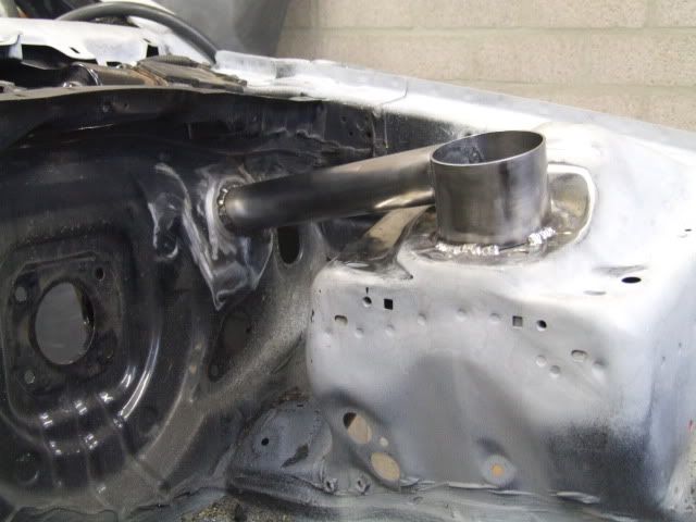

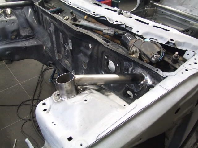

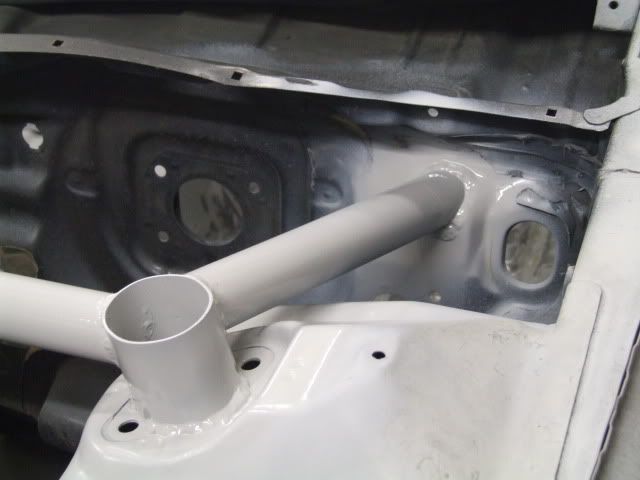

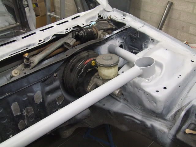

Evil genius Randall is vandaag weer eens goed los gegaan...

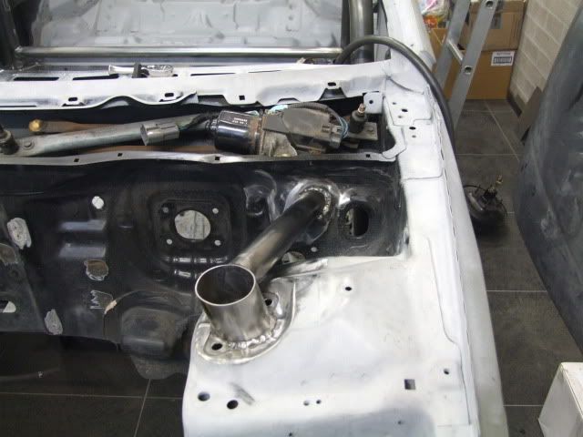

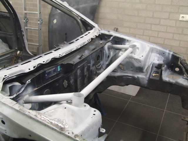

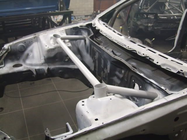

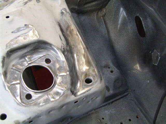

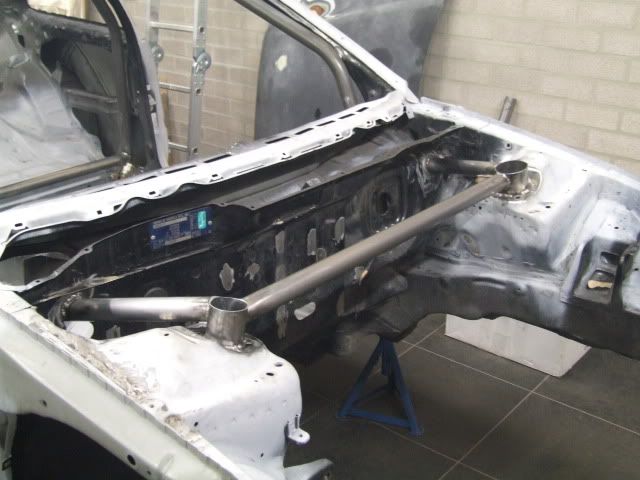

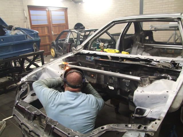

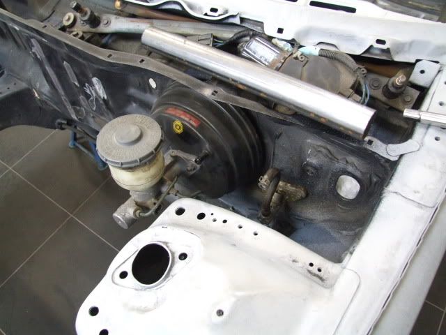

Vandaag begonnen met de kooi naar de voorste veerpoten. heb gekozen voor een volledige veerpootbrug die deel uitmaakt van de kooi.
Morgen nog wat extra bracing aan de binnenkant om het geheel in te boxen en een soort carbing-achtig toevoeging nog maken in het motorcompartiment..
Blok kan eruit via de onderkant of we maken een afneembaar front zoals bij Bas.

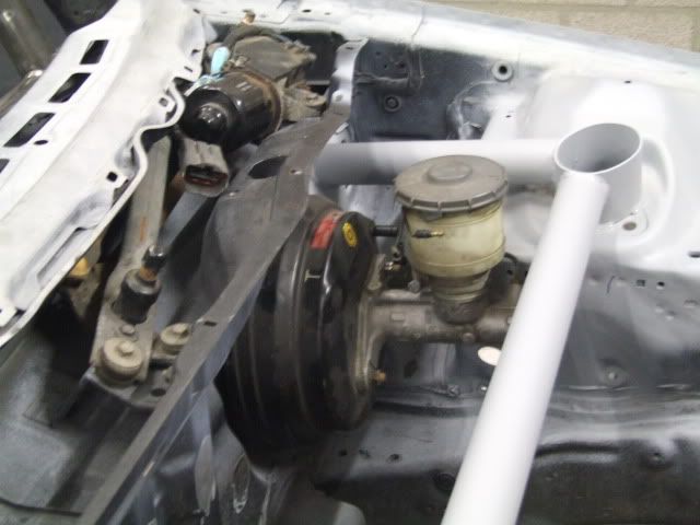

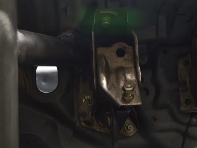

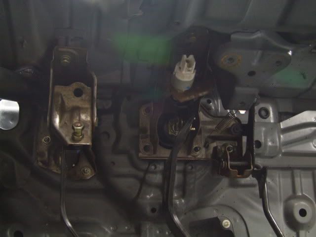

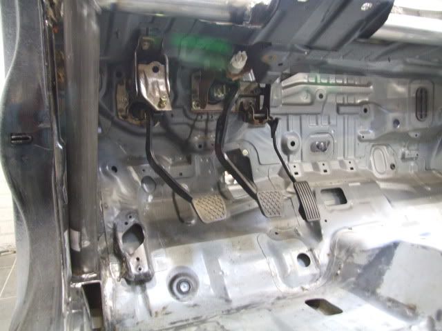

Op de manier zoals het nu zit, passen de oem pedalen en brake booster/koppelingscilinder. Heb een VTi booster genomen ter referentie omdat die bijna dubbel zo dik zijn als de booster van de 1,5L.
Mjah... geinig :p

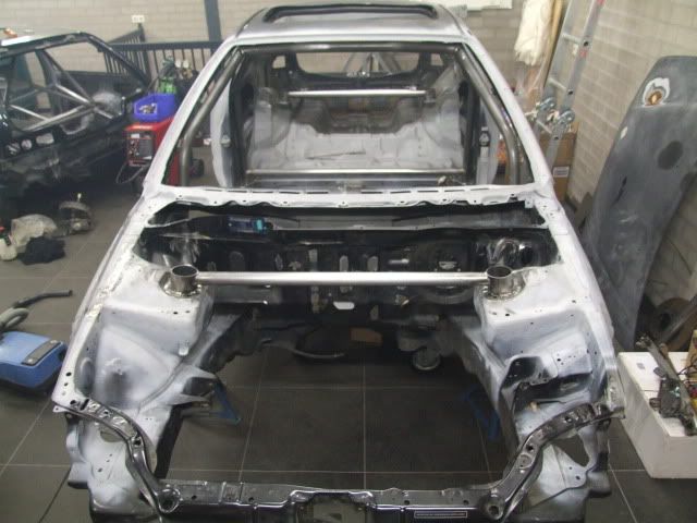

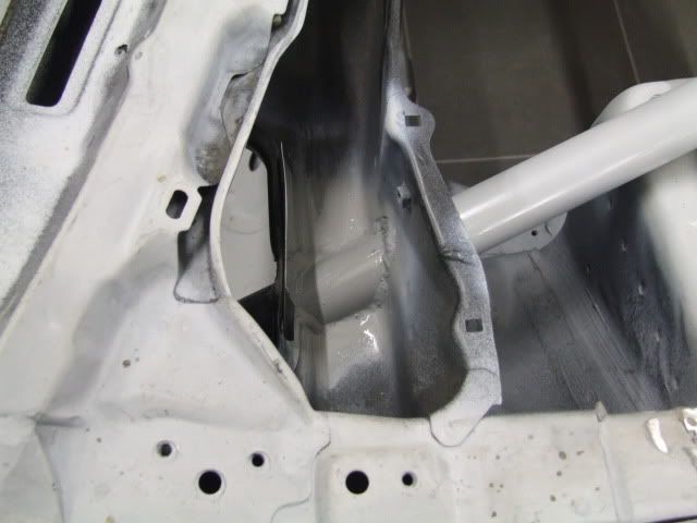

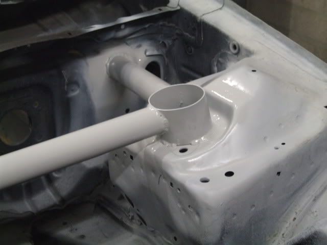

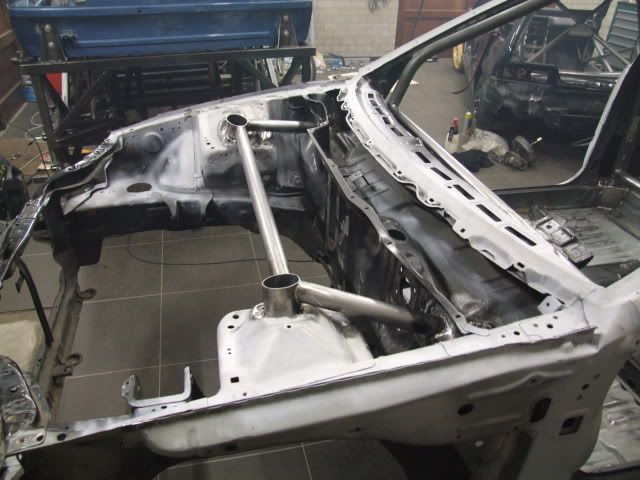

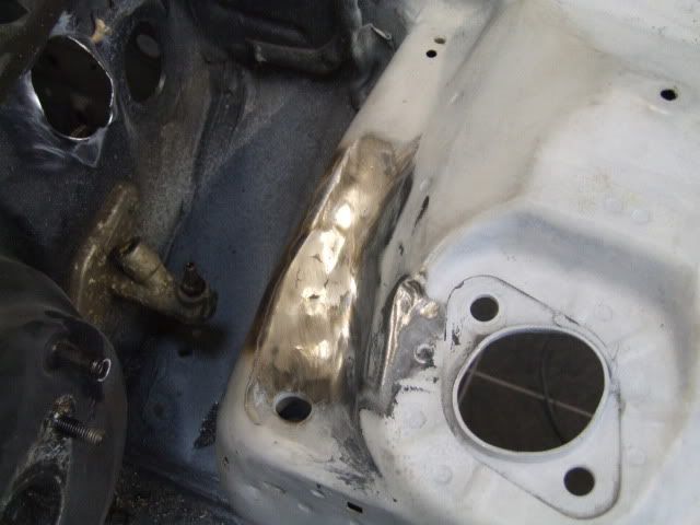

Deel van de kooi in de motorruimte is klaar voor nu...

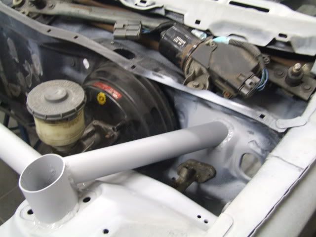

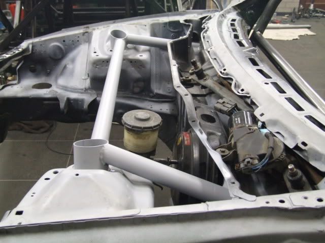

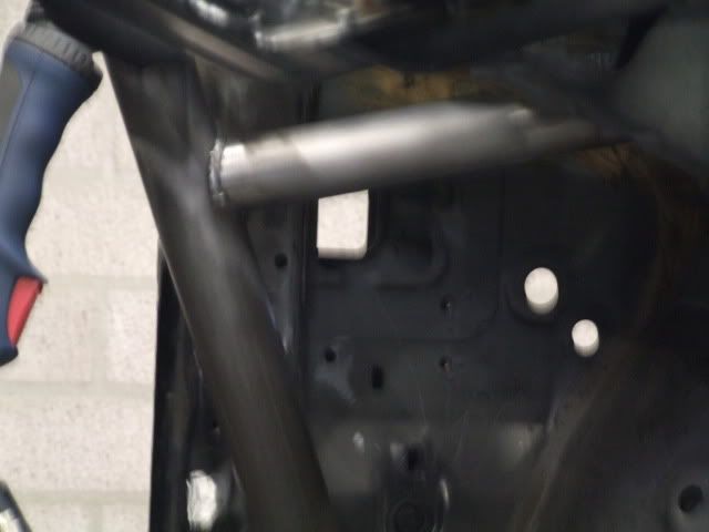

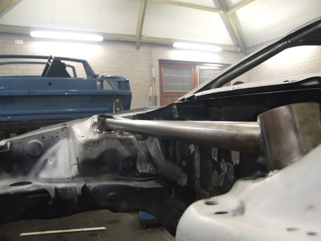

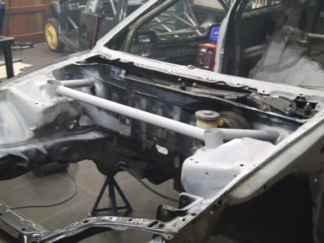

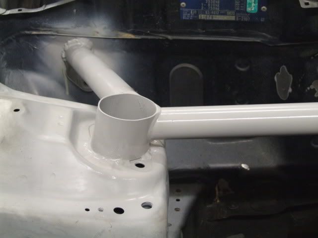

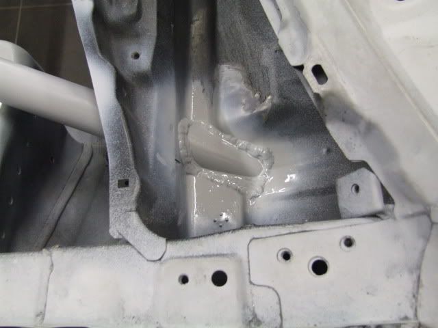

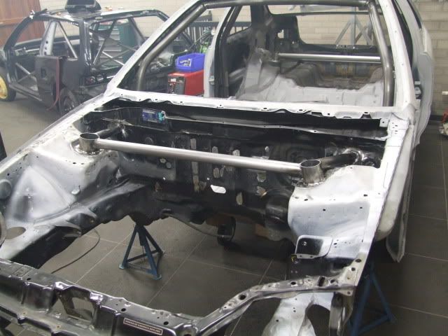

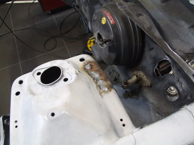

Vandaag Alles onder het dash mbt de kooi afgemaakt. Alle braces erin gemaakt en afgelast, ook de versteviging die op de bodem staat ingeboxed:
Het ziet er allemaal heel strakjes uit en dat schiet zo wel lekker op zeg!
:thumbs:

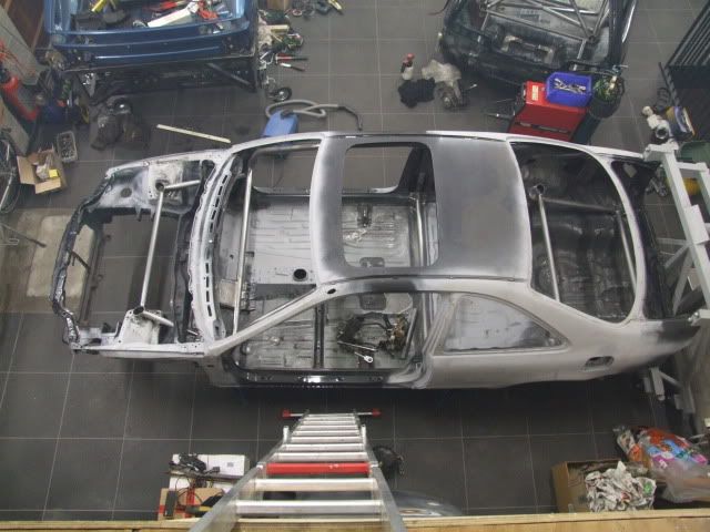

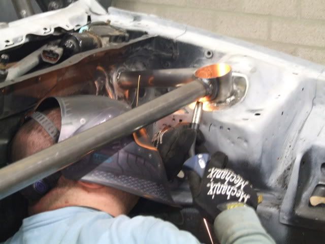

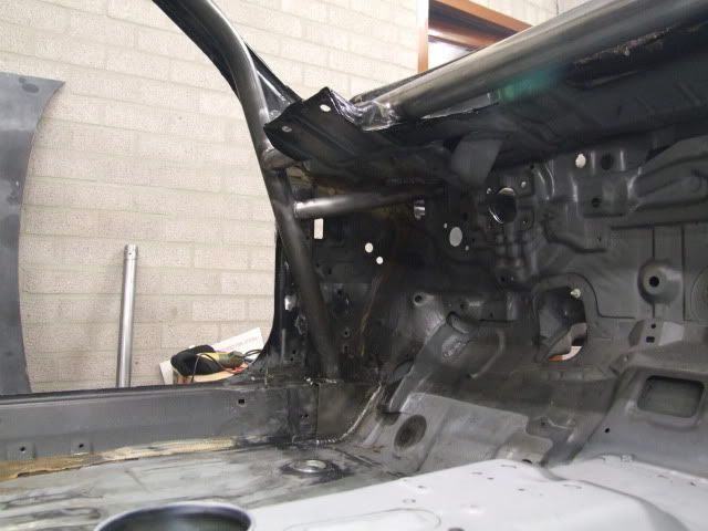

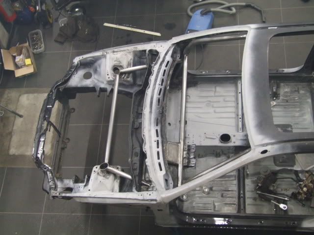

Vandaag is er weer een hoop werk verzet! De kooi is aan het achterste deel verbonden en het onderste kruis is gemaakt :D
Randall is ook master in upside down welding :lol:
Damn wat wordt dat geen geile kooi!
Close-ups zijn prachtig. Goed werk Randall :thumbs:
