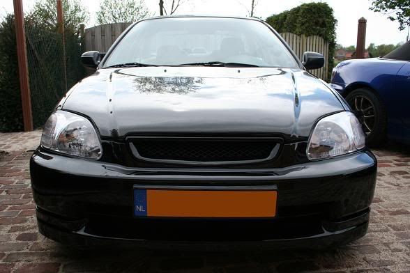

Auto:
1998 Civic Coupé

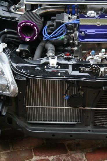

*Racing Sports Akimoto WAI
(tijdelijk, wordt een airbox)

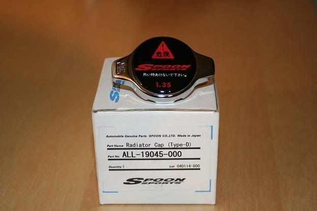

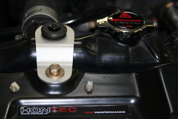

*Spoon oliedop
*Spoon radiatorcap

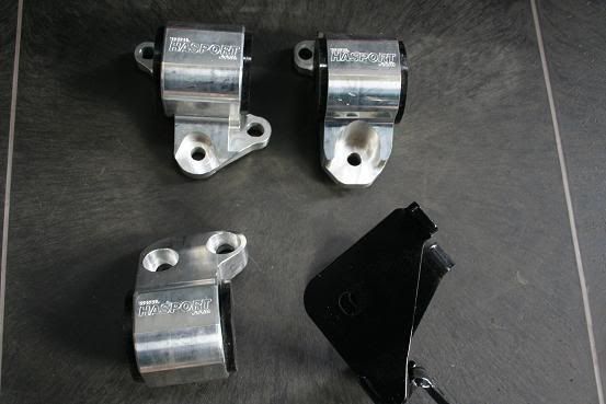

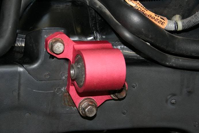

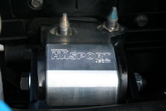

*Hasport engine mounts

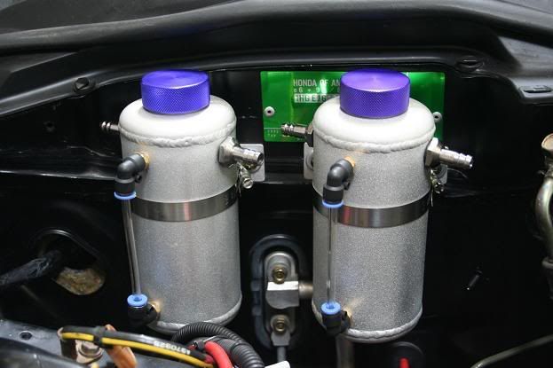

*SRR oil catch can
*SRR coolant reservoir

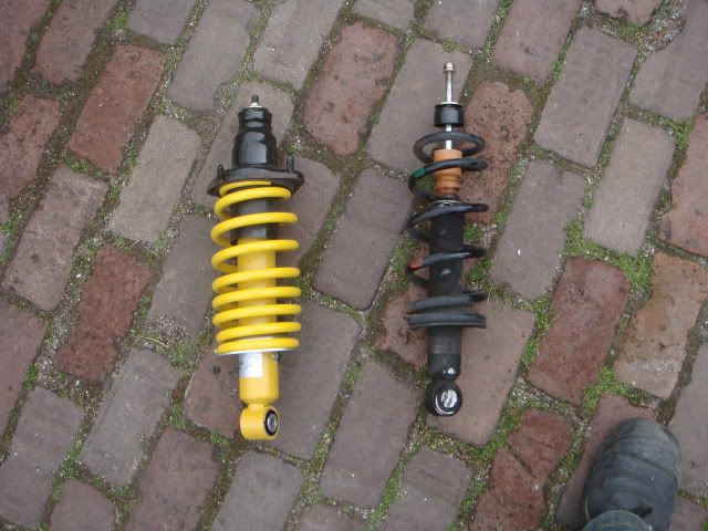

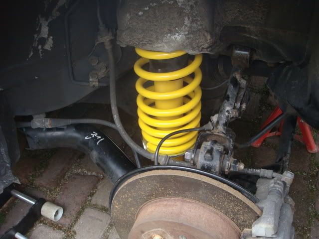

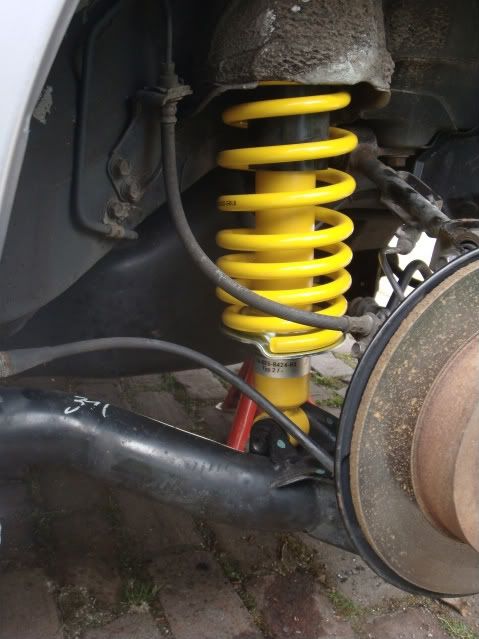

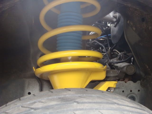

*KW variant 2 schroefset

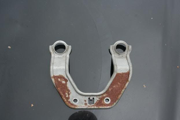

*Summit 4 point strut achter boven

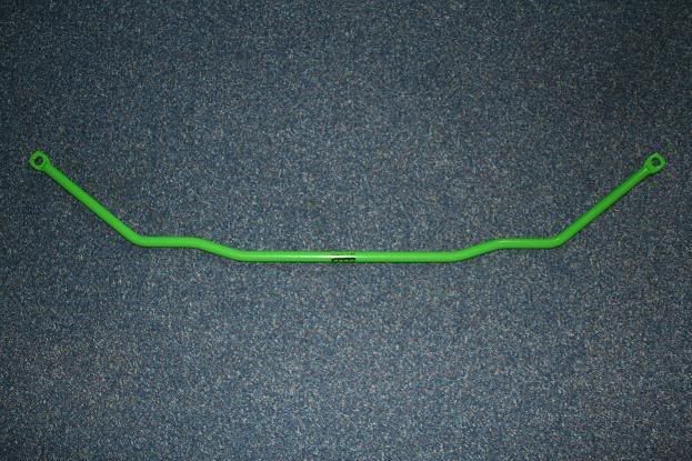

*Suspension Techniques anti swaybar achter

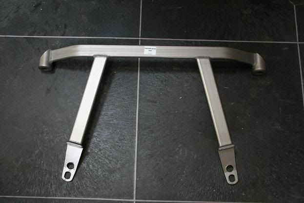

*H-brace subframe brace voor

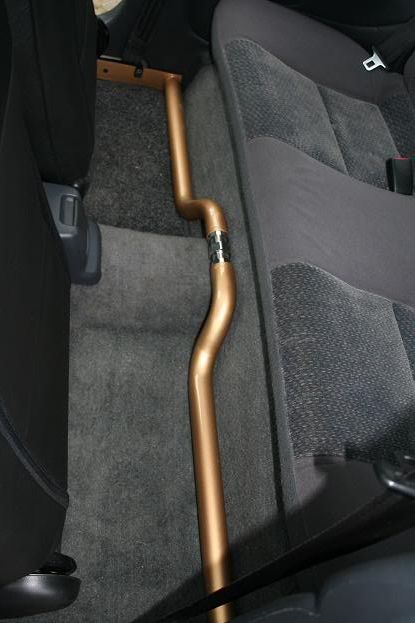

*B-pillar floorbar

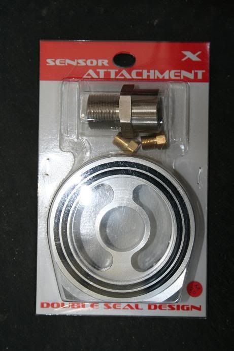

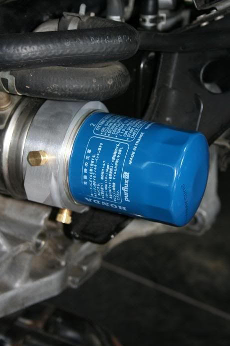

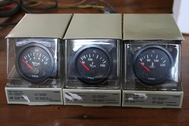

*VDO oil pressure gauge
*VDO oil temp. gauge
*VDO water temp. gauge

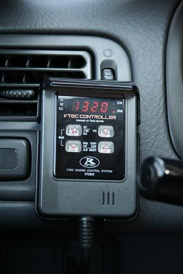

*R-Spec vtec controller (JDM DC2 option)

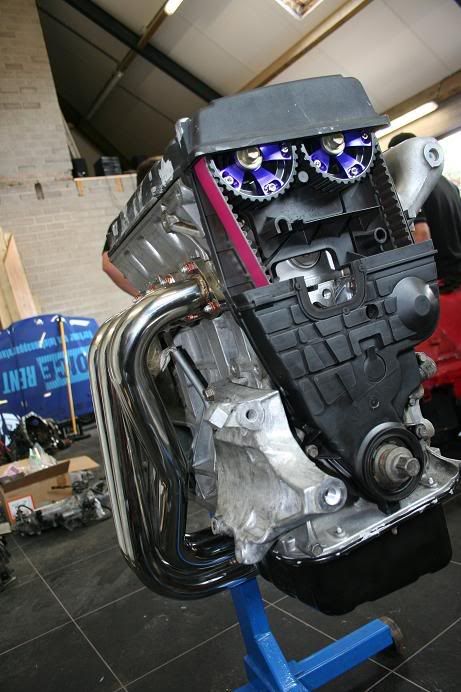

Complete fotoreportage van de B16 swap:
Wat onderdeeltjes;
De B16....
Spoon

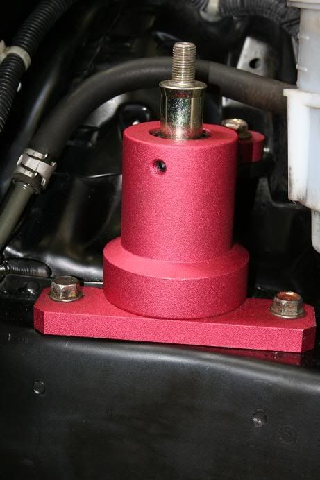

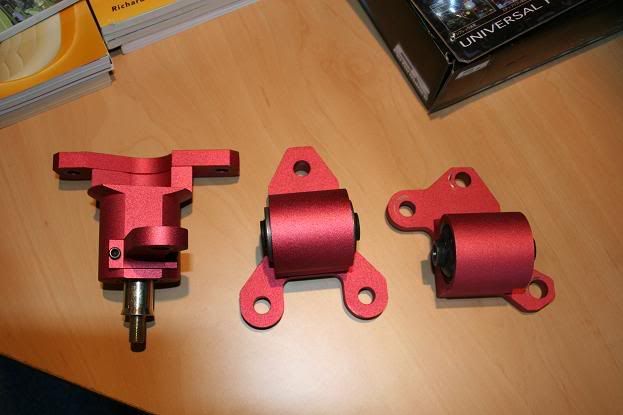

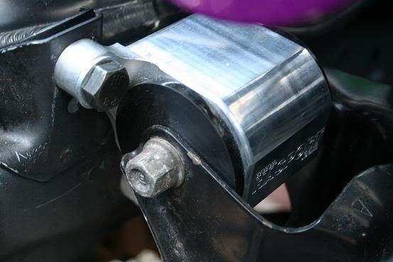

SRR motorsteunen
Suspension Techniques rear swaybar

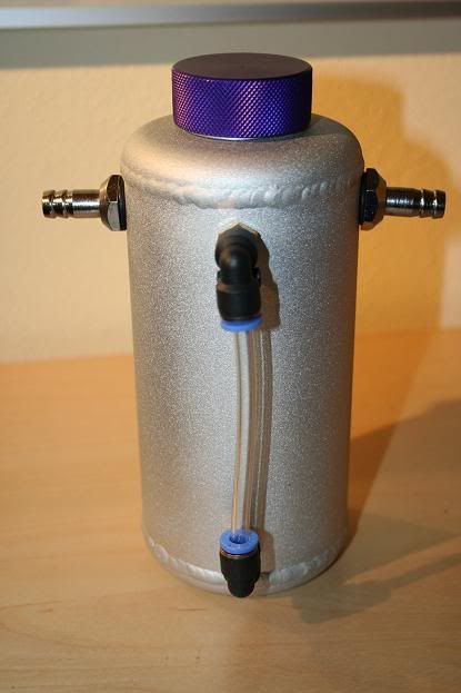

SRR catch can

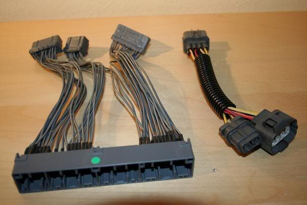

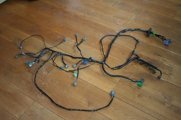

Conversie harnas
Carbing 3 point strutbrace + brakestopper voor boven
Taylor Battery Relocation Kit
Fidaza licht vliegwiel
Exedy clutch kit

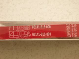

Toda timing belt
SRR camgears
Onderdelen zijn geleverd door
HonTEC
Update do mei 31, 2007 20:52

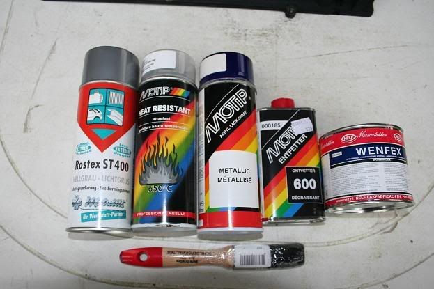

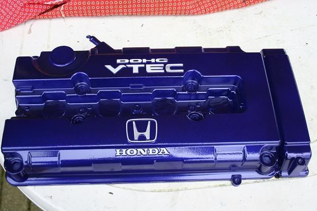

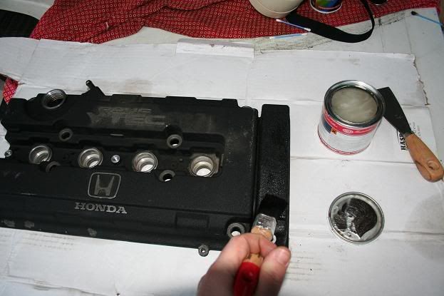

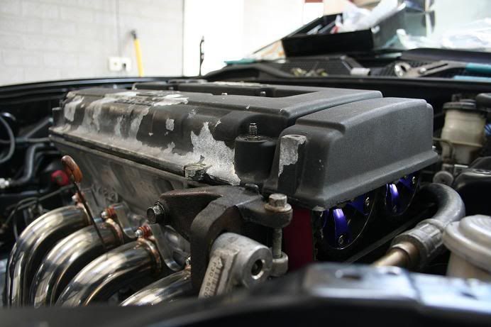

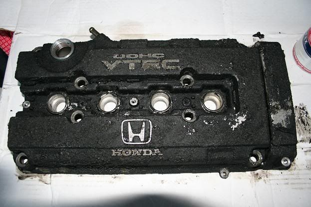

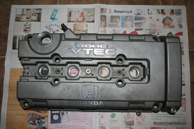

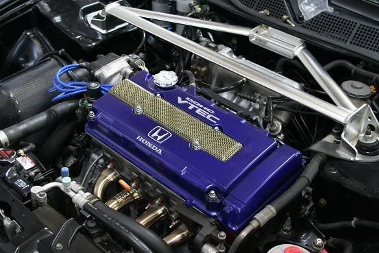

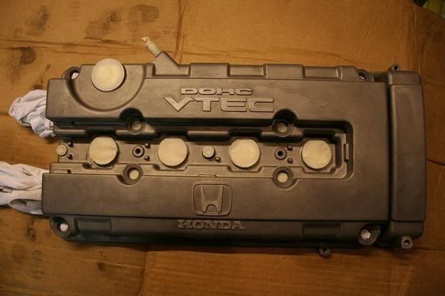

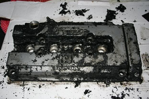

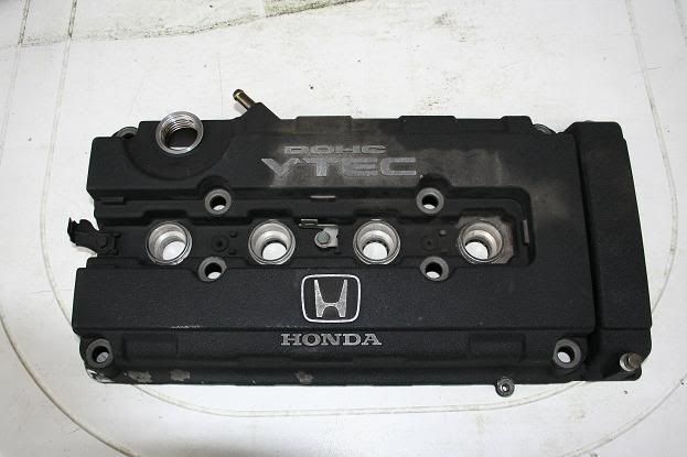

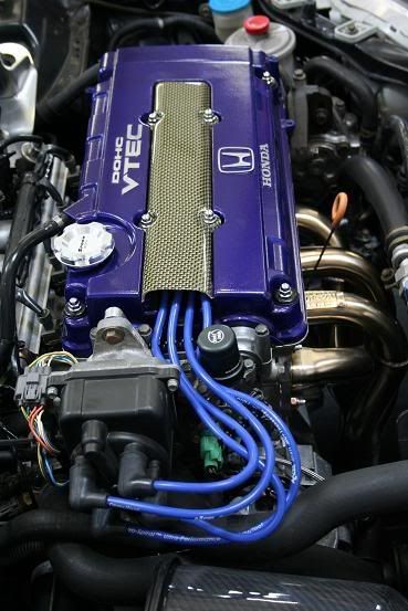

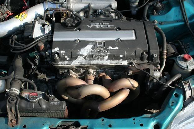

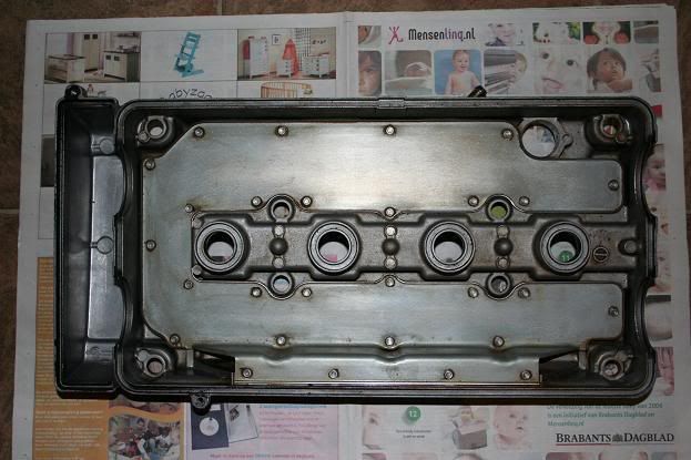

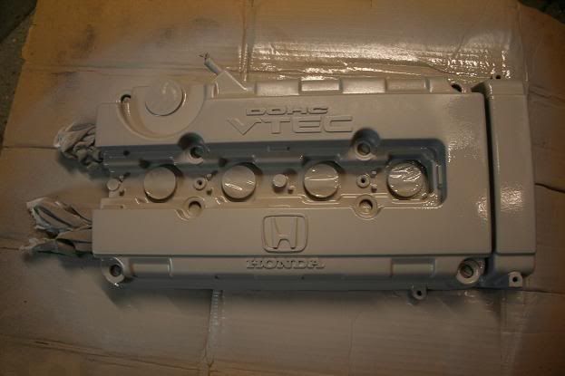

Kleppendeksel aangepakt.
Insmeren met afbijt.
ff wachten...
...en je veegt de verf er zo vanaf.
(hoezo agressief spul?)
Mooi schoonmaken en ontvetten.

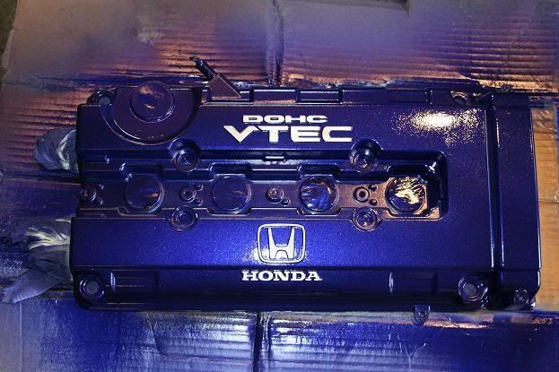

Hierna nog een keer in Randall's vaatwasser geflikkerd.
Schuren en afplakken.
Grondlak...
In kleur spuiten, letters weer blank schuren en in de blanke lak zetten.
Eindresultaat; een kinky paars kleppendeksel....
Update do mei 31, 2007 20:54 :

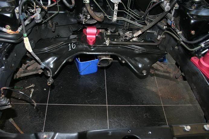

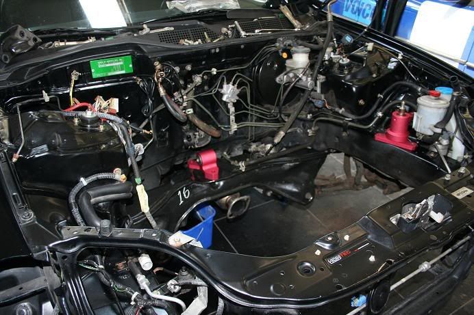

Blokje uit de donor gehaald
Nu mooi blokkie schoon maken.
Update do mei 31, 2007 20:56 :
B16 mooi schoon gemaakt met behulp van veel remmereiniger en scoth-brite.
Kan je weer zien wat het is...
Onderdelen om het blokje lekker op te frissen;
Gereviseerde aircopomp
Update do mei 31, 2007 20:57
Even wat foto's...
FOOD!!!!! :mrgreen:

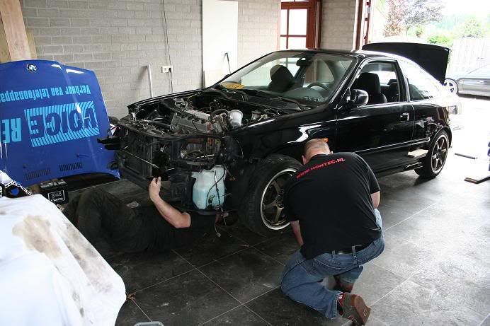

En dit krijg je als je Randall heel even alleen laat.... een Neils swap....

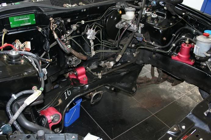

Empty & clean...
SRR steuntjes.
De B16 met het nieuwe spruitje...

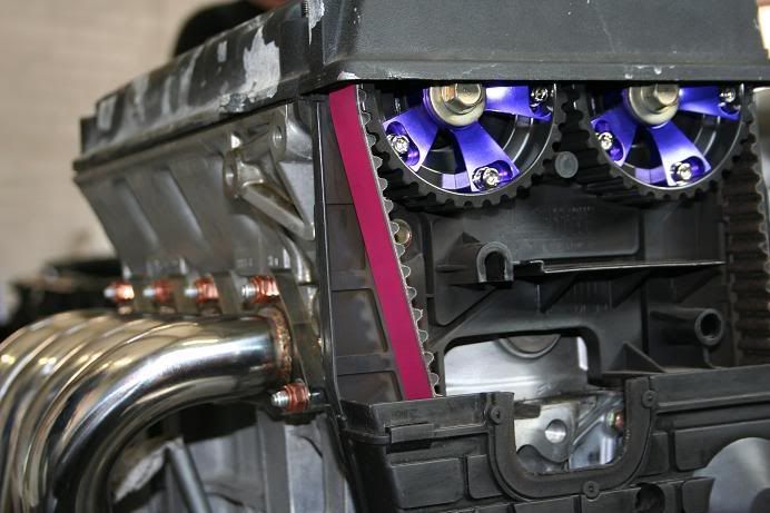

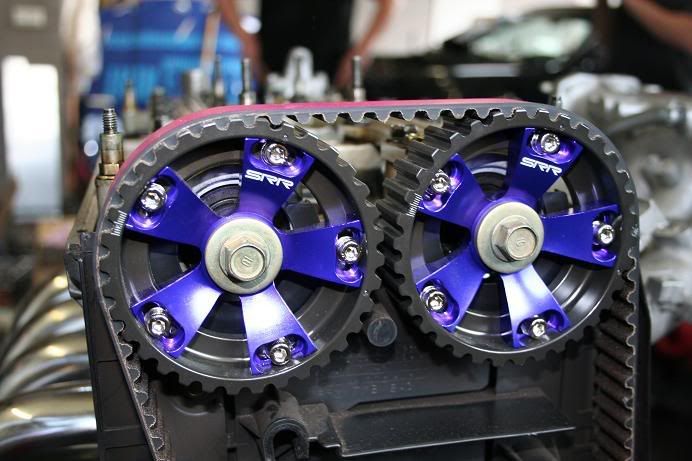

SRR camgears en Toda timingbelt...

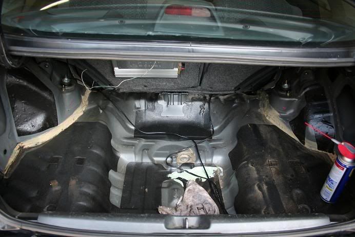

Kofferbak ook maar leeggehaald en schoongemaakt.

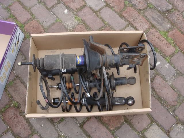

Nieuwe Summit strut 8)

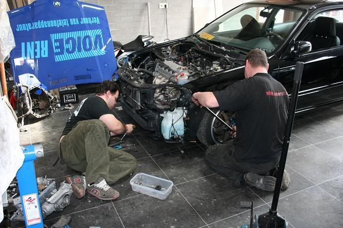

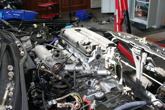

Update do mei 31, 2007 20:59 :

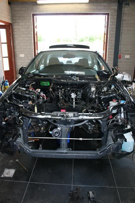

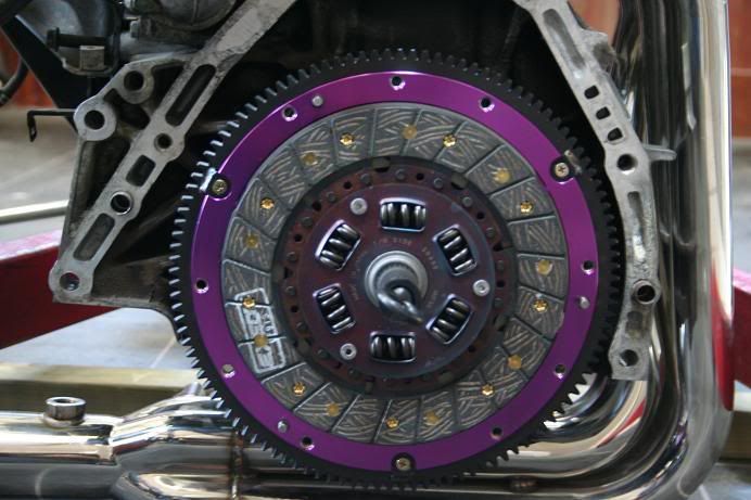

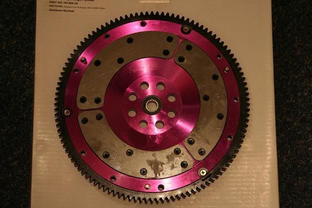

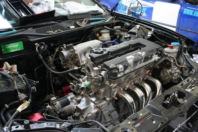

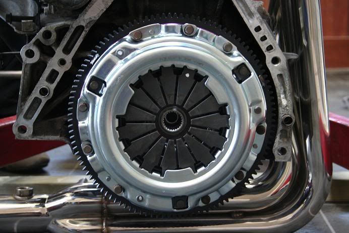

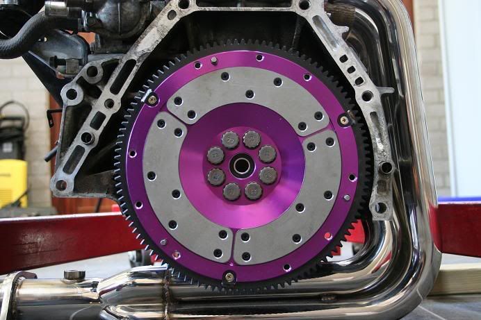

Vliegwiel en Exedy koppelingset geïnstalleerd.

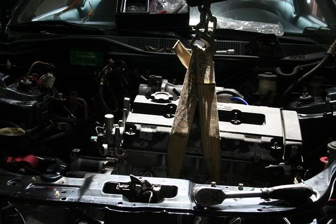

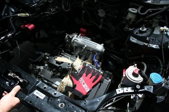

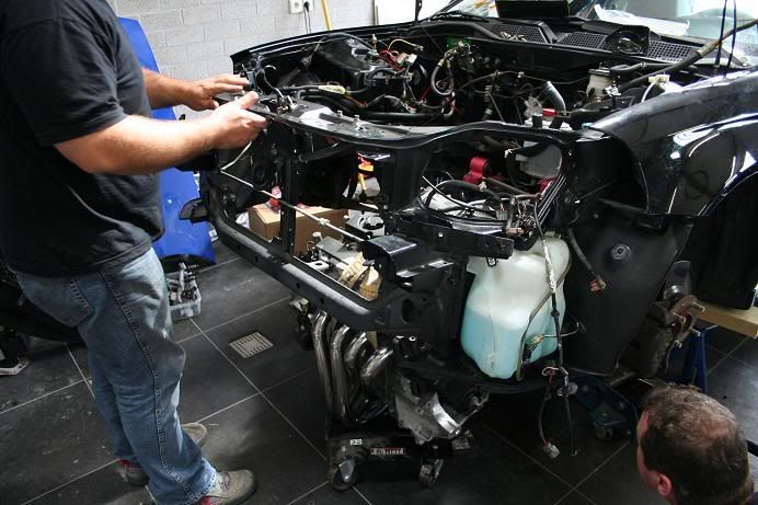

Motor onder de auto geschoven....
Takelen maar....
En hij hangt!!!

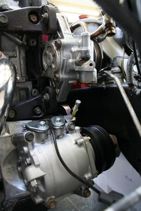

Aircopomp + stuurbekrachtiging

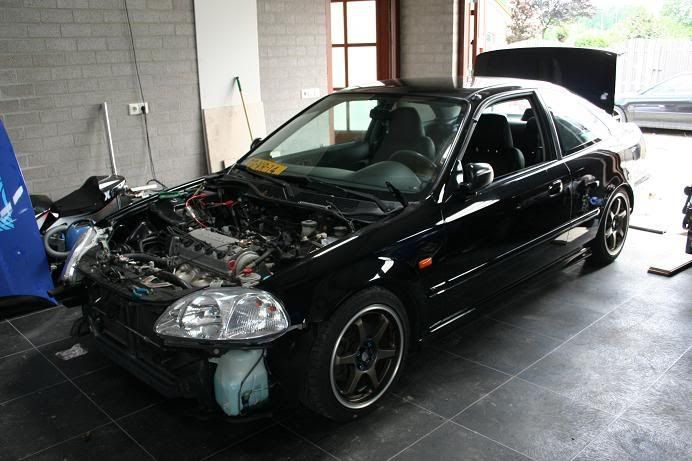

Eindresultaat voor vandaag:

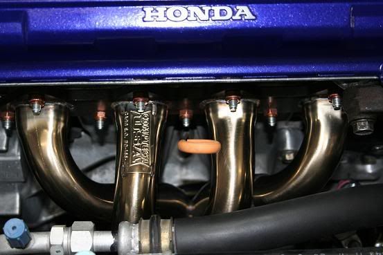

Update vr jun 08, 2007 23:04 :

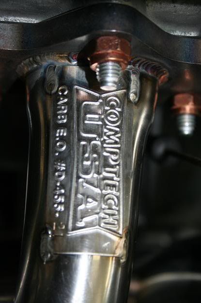

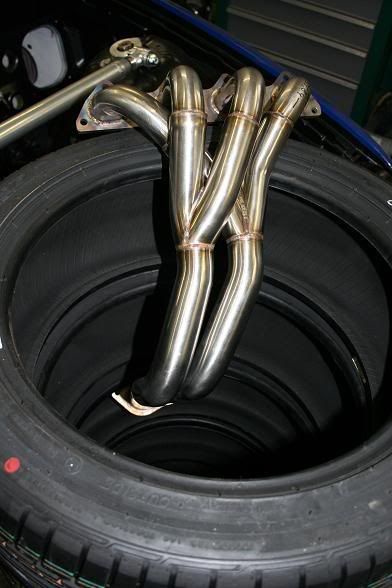

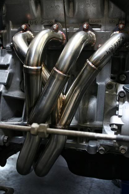

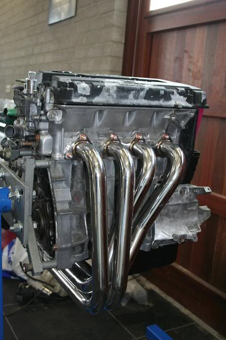

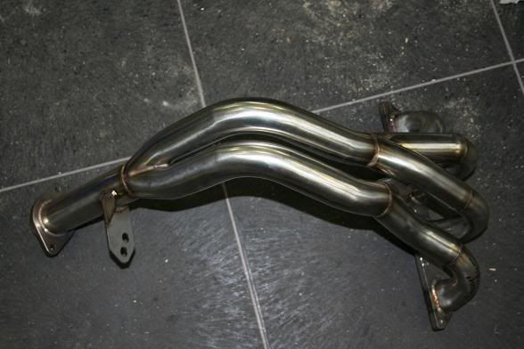

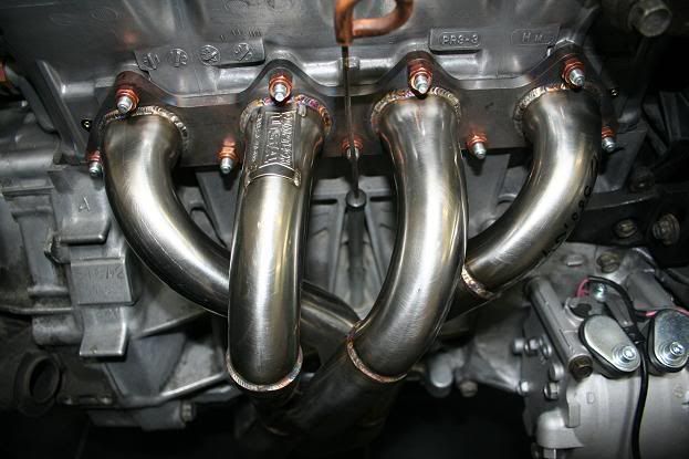

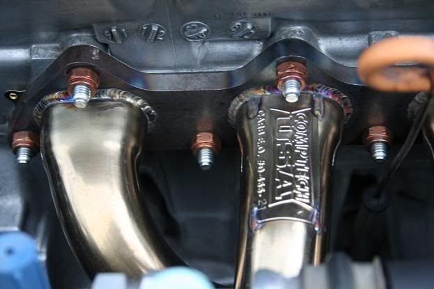

Comptech-header
Update zo jun 10, 2007 18:51 :
Vandaag weer aardig wat gedaan aan de Civic.

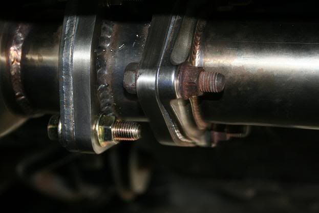

JCP header vervangen voor de Comptech 8)
Randall heeft nog een tussenpijpje gefabriceerd om de Comptech ITR header mooi aansluitend te maken op de rest van de uitlaat lijn.

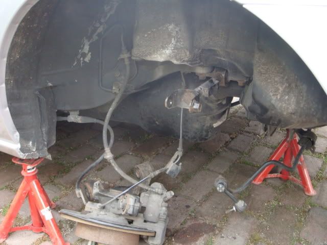

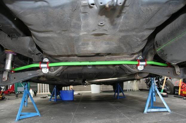

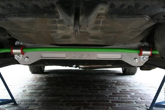

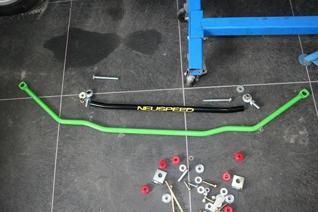

Verder is de Suspension Techniques swaybar gemonteerd. De Neuspeed tie-bar pastte helaas niet. Was ook voor de EG bedoeld, dus kan weer de verkoop in.

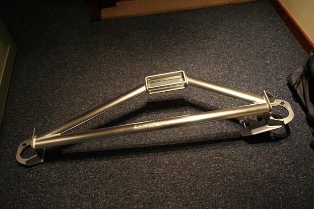

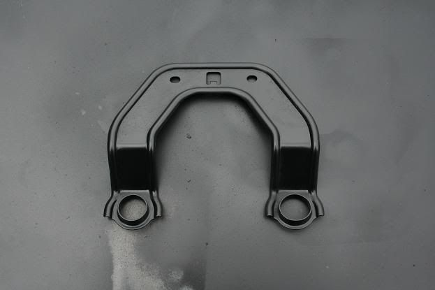

Verder nog de brace vooronder gemonteerd.
Nog een mooi plekje voor de SRR tankjes gevonden.

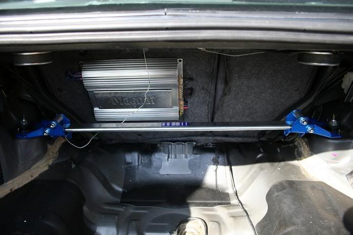

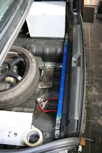

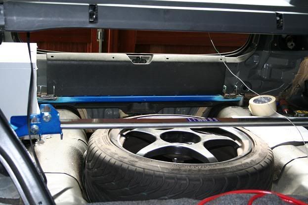

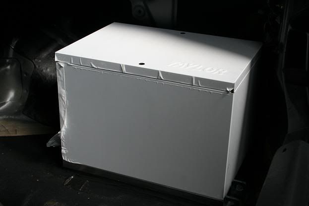

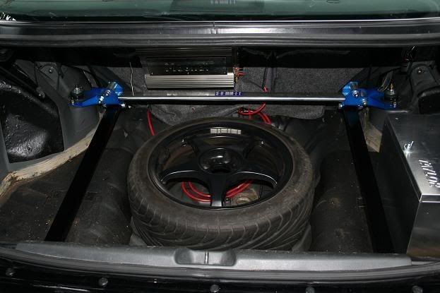

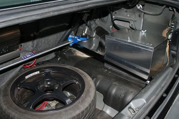

De Taylor battery relocation kit een plekje gegeven in de kofferbak.
Begonnen met het aanpassen van de 4-point Summit strut om ruimte voor de accubox en het 16'' Lenso reservewiel te maken.

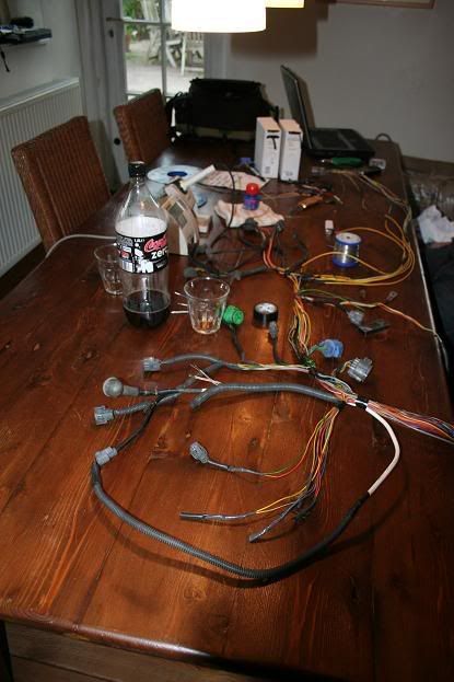

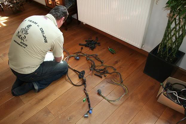

En vanmiddag bij Van Deijne wat stekkertjes bijelkaar gezocht. Dus Randall kan zich weer helemaal uitleven op de kabelboom.
VDO metertjes zijn ook nog binnengekomen.
Dat was het wel weer voor vandaag.....
Update zo jun 17, 2007 10:45 :
Kabelboom is klaar!

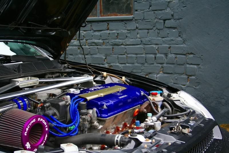

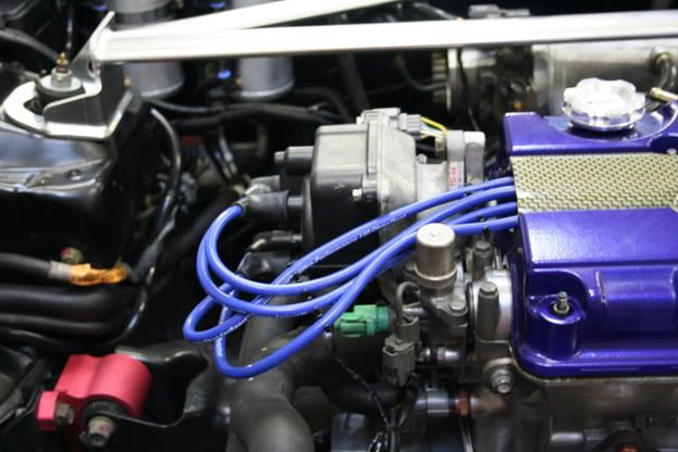

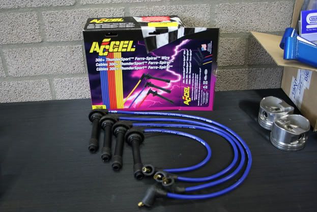

Sparkplug kabels en een Spoon radiator stay zijn binnen.

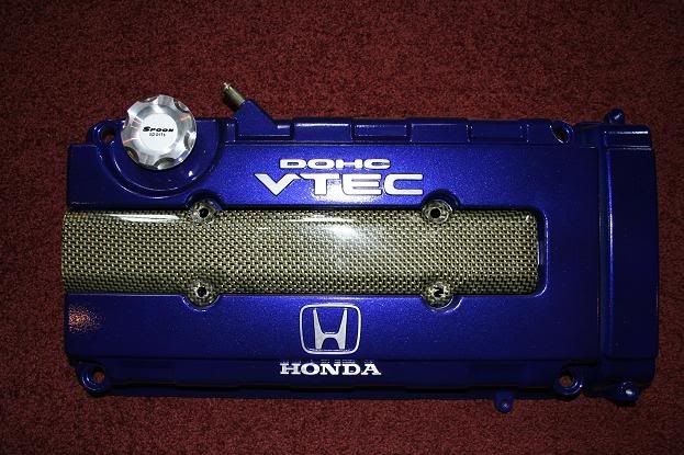

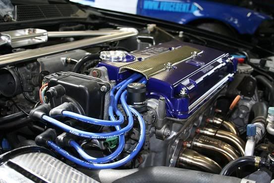

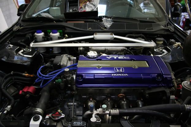

Randall heeft de kabels gemonteerd en het kleppendeksel, en voila

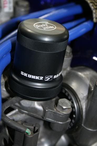

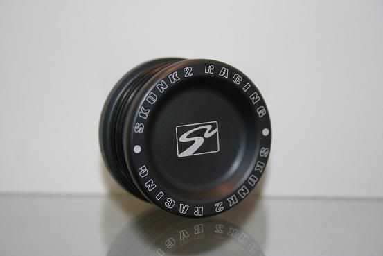

Skunk2 Camseal
En dit zie je ervan als ie gemonteerd is....
:mrgreen:

Spruitstuk is heel mooi aan het verkleuren...

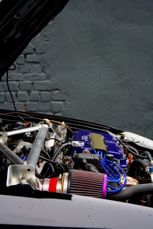

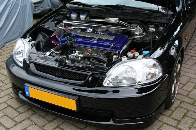

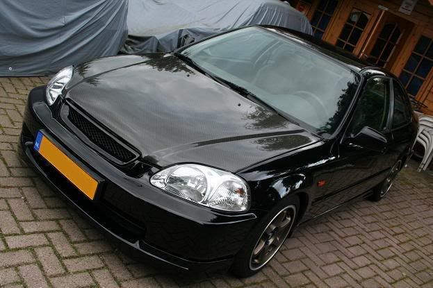

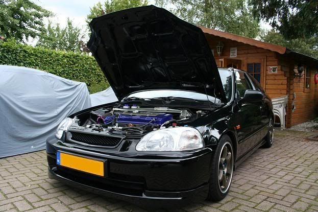

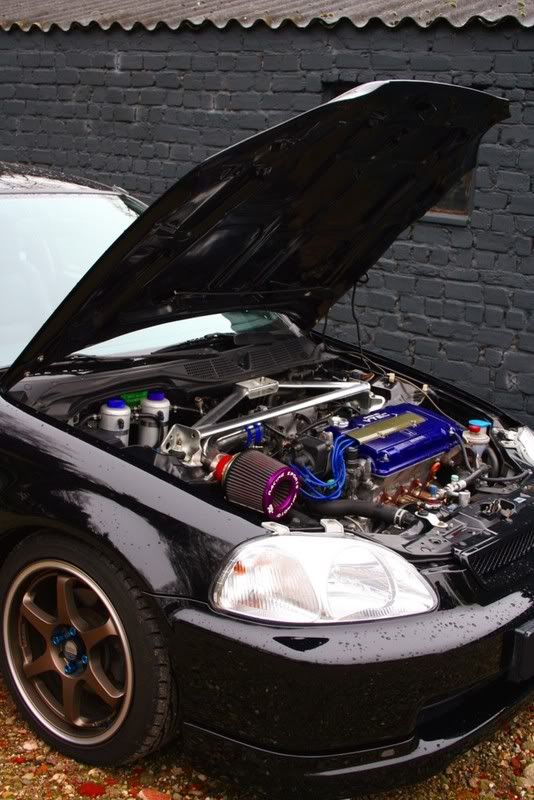

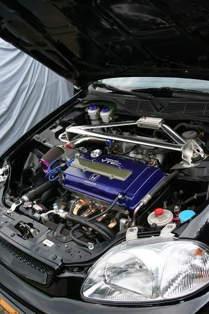

Project eindelijk af op een paar kleine dingen na.
Vandaag met D-Rex een flink stuk wezen rijden. Had er een beetje een hard hoofd in omdat ie gruwelijk inhield. Had hem ook maar niet meegenomen naar Asten.
Ff een goed stuk gereden en toen kwam ie los!!! Gaat als de brandweer :mrgreen:
Geen foutcodes, temperatuur goed, druk goed, wegligging is super. Trilt alleen wel als de ziekte door de stugge srr steunen. Boven de 120 is het geen pretje :lol:

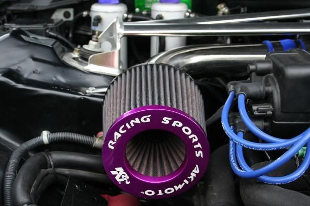

Tijdelijke luchtfilter, even totdat ik een goed koppelstuk voor de carbon airbox heb.
Mooi thuiskomertje, gedoneerd door Mike! De brace in de kofferbak is ook af. Mooi aangepast door Randall.
Carbon kapje maakt het mooi af.

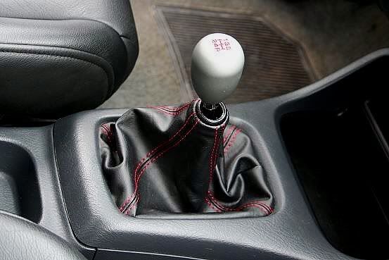

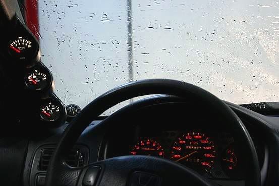

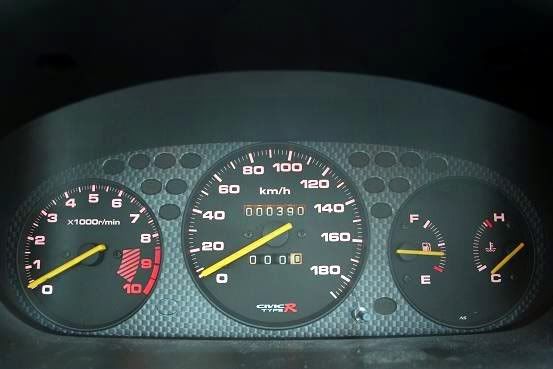

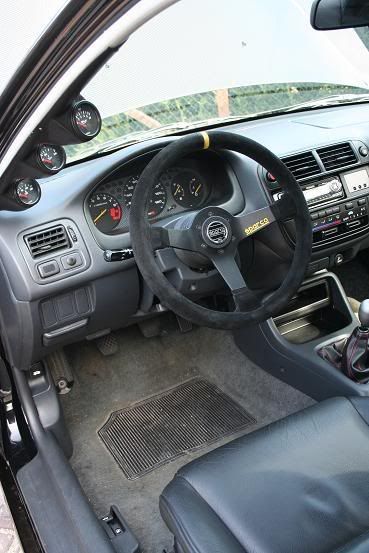

Klein updateje. EK9 tellerbak, EK9 pookzak en oem type R pookknop.
Ben vooral erg tevreden over de tellerbak. Is een stuk duidelijker dan de orginele..nuttige upgrade..
Update za apr 19, 2008 16:25

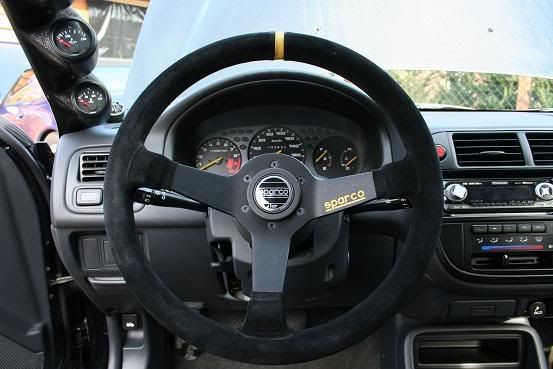

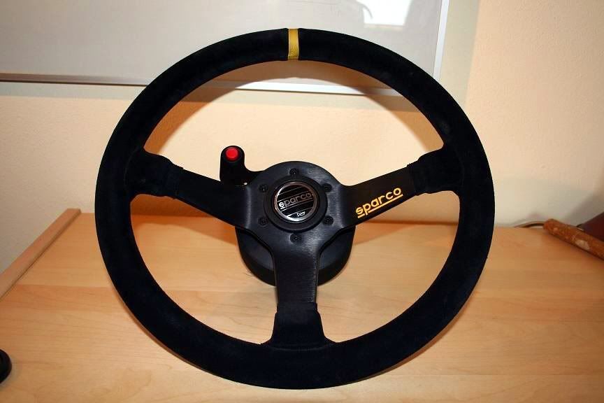

Airbag wordt geditched.....Heb een mooi suede sparco stuurtje van Basje gekrijgt :up:
8)
En EK9 koplampen zijn ook onderweg!
Update za apr 26, 2008 18:27 :
Stuurtje zit erin....
Stuurt echt héérlijk :drive2:

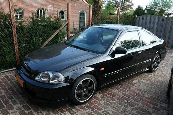

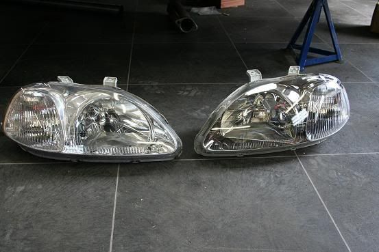

Update do mei 01, 2008 22:31 :

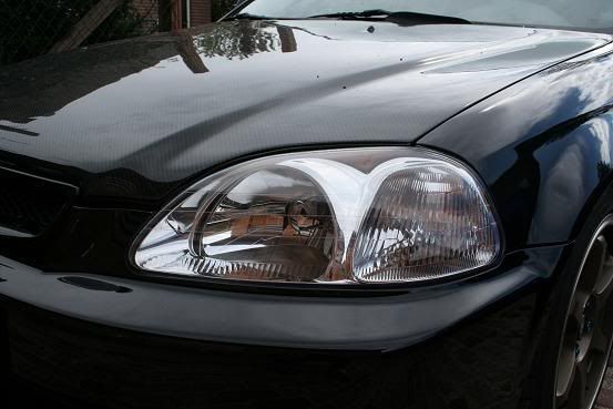

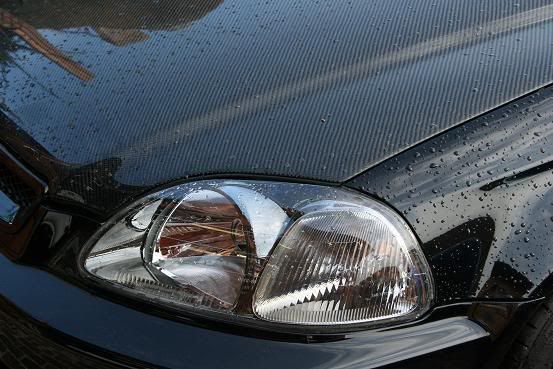

Vandaag EK9 koplampen gemonteerd.
Voor
EDM en EK9
Na

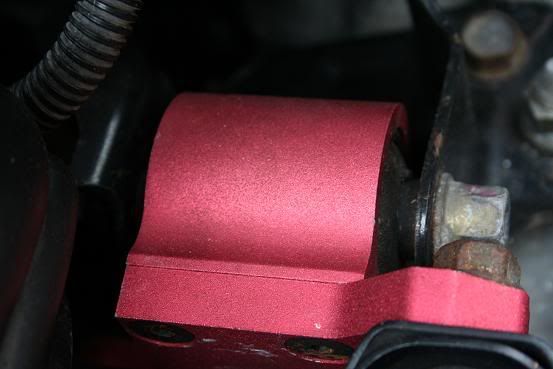

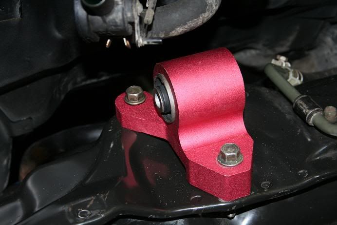

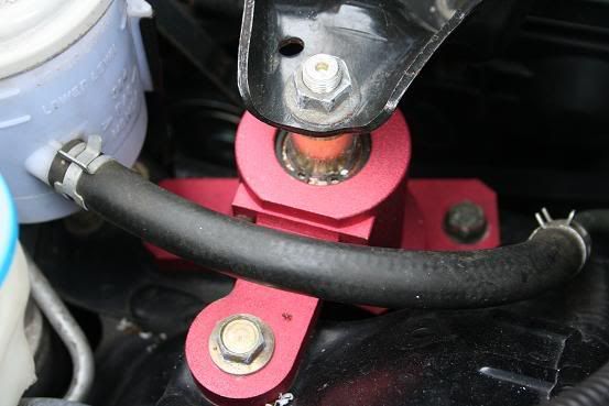

En SRR's zijn ook exit, vervangen voor Hasport

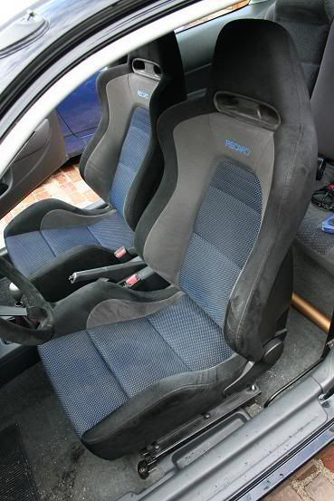

Update za aug 23, 2008 22:33 :

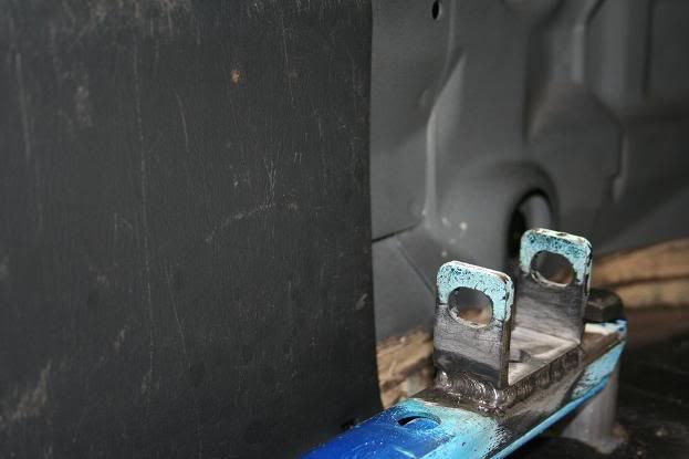

Vandaag Randall maar weer ff aan het werk gezet....

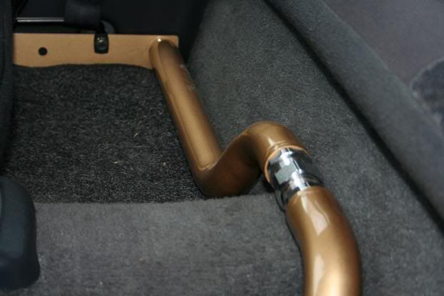

ASR brace zit eronder...
EVO VII Recaro's erin gezet...
DAMN... wat is dat een verbetering!! Nu blijf je teminste in je stoel zitten als je de bocht om hoekt :up:

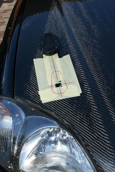

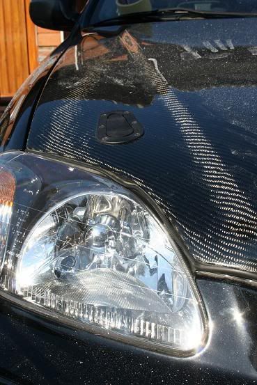

En de Aerocatch hoodpins gemonteerd...

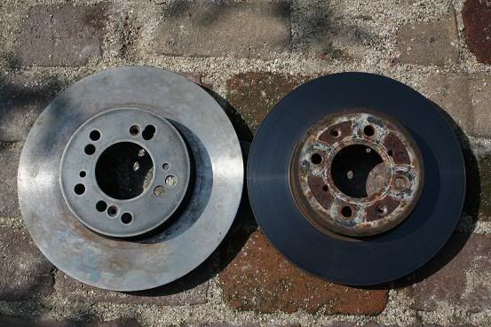

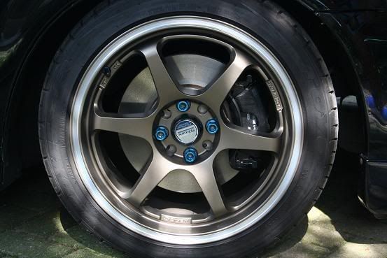

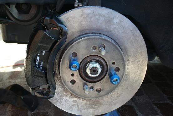

EK9 klauwen opnieuw gecoat en gereviseerd
EK9 vs. das original...
Oud...
Nieuw...
EK9 schijven, EK9 klauwen (gereviseerd + opnieuw voorzien van een zwart poedercoat laagje), Ferodo DS2500 blokken

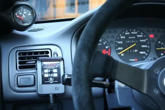

Nog een nieuw speelgoedje erin..
R-Spec Vtec controller (DC2 optie in Japan). Wordt verder niet gebruikt, maar geeft wel leuk licht in het donker 8)

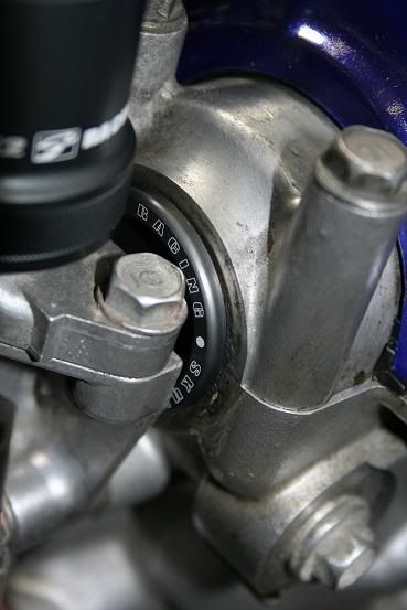

Nieuwe krukas keerring....
Update wo sep 17, 2008 00:28 :
Krukas keerring is vervangen en er is een nieuwe radiator geplaatst...
