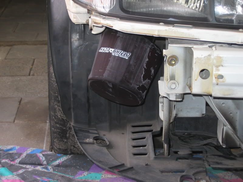

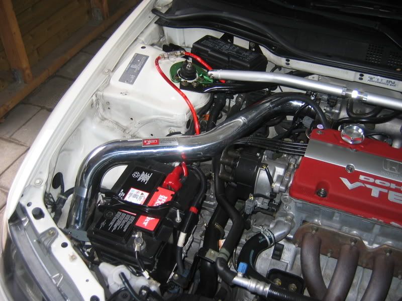

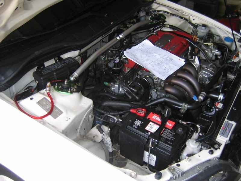

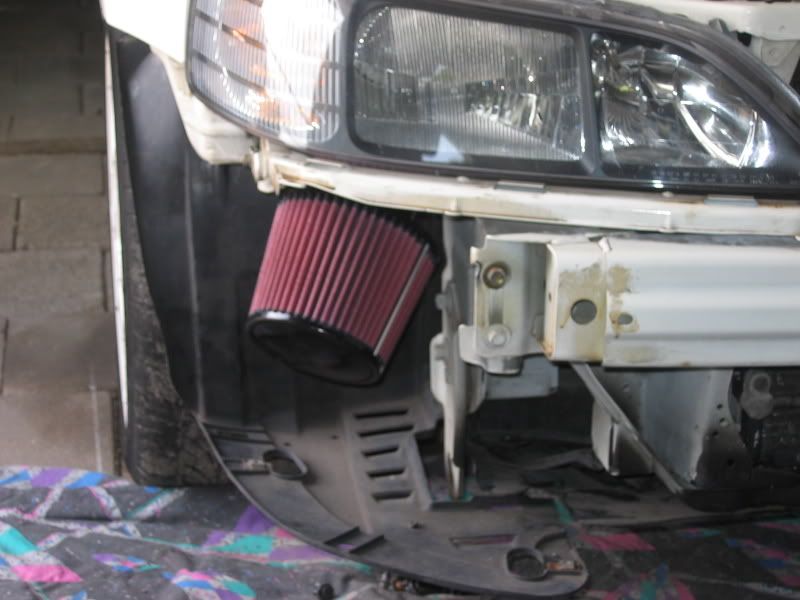

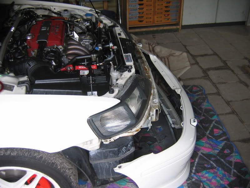

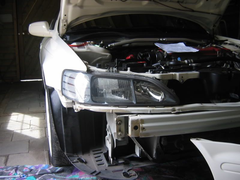

Nu met Injen CAI:
Ziet er goed uit :thumbs:
Mooi. Maar moet de bumper er dan altijd af als je de filter wilt reinigen?
Op zich kan het verwijderen van de binnenvoering van de wielkast genoeg zijn om erbij te komen.
Nice 8) heb je nog zaken moeten aanpassen?
MeijerR
Posts: 93
Joined: Sun Oct 08, 2006 11:05 am
Post by MeijerR »
IvoG wrote:Op zich kan het verwijderen van de binnenvoering van de wielkast genoeg zijn om erbij te komen.
Om de resonatorbox te verwijderen moet je wel de bumper demonteren anders krijg je volgens mij nooit de voorste bout eruit. Voor het vervangen van het filter zou het vewijderen van de binnenvoering genoeg kunnen zijn.
MeijerR
Posts: 93
Post by MeijerR »
Katana wrote:Nice 8) heb je nog zaken moeten aanpassen?
Ja , heb een paar vacuumslangen moeten aanpassen en het bevestigingspunt van de buis ook. Als je goed kijkt op de laatste foto kun je zien daar waar de buis naar de bumper gaat ,dat daar een strip zit. Normaal zit er een standaard strip op die wijst naar voren en zit dan precies tegen de achterkant van de koplamp. Heb er een stukje afgezaagd gaatje in geboord een met een strip bevestigd aan de rechterkant (achter de accu). Daar zit een bevestigingspunt van de oude intake. Voor de rest paste het allemaal best. Ben er al met al ongveer 3 uurtjes mee bezig geweest.

Die gaat ni veel lucht meer zuigen met die hydro shield ervoor moet ik zeggen. Hoeveel pk heeft die auto?
MeijerR
Posts: 93
Post by MeijerR »
Sinister wrote:Die gaat ni veel lucht meer zuigen met die hydro shield ervoor moet ik zeggen. Hoeveel pk heeft die auto?
Een ATR heeft standaard 212 pk . Heb je ervaring met het hydro shield dan?
En er komt lucht genoeg in hoor , daar ben ik niet bang voor. :wink:
Ik denk dat het ook een hoop zal schelen.
Zolang je niet in een plas met water gaat staan, is zo'n hydro shield een beetje té.
Bijhouden van je filter is de key word, het spul wat je erop spuit houdt genoeg buiten lijkt me.

mr. X wrote:Ik denk dat het ook een hoop zal schelen.
Misschien is het ook wel beter om zonder hydro shield te rijden , maar heb er toch voor gekozen om het eerst zo te doen. Het is ook de eerst auto voor mij waar een CAI opzit . Wil het even een paar weken aankijken, dan het filter even checken en misschien doe ik het dan zonder hydro schield.
Er gaat niets boven zeker weten :thumbs:
Probeer het maar eens, je zou het eigenlijk op een testbank moeten vergelijken.
mr. X wrote:Er gaat niets boven zeker weten :thumbs:
Goeie voor een volgende dynodag, bij mijn Typhoon zit er ook een en zou volgens de fabrikant geen verschil maken
Dit is ook erg makkelijk te doen voor een dyno dag.
Van te voren even de binnen voering van de wielkast eruit wippen, en als hij op de bank gestript staat hoef je alleen de sok er maar vanaf te trekken.
