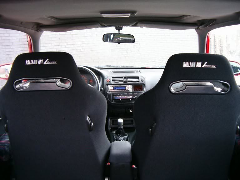

Ik heb vandaag m'n nieuwe gordels ingebouwd (oude van John) en heb gelijk gekeken of de stoelen van een Integra omgewisseld kunnen worden.
En het kan!
Ik heb dus gelijk de stoelen omgewisseld zodat het slijtage proses van de linker dijbeen-steun (goeie voor scrabble) opnieuw kan beginnen.

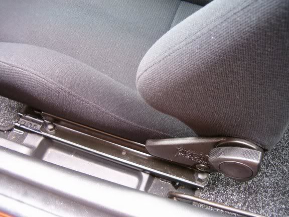

Je moet de stoel eerst met onderstel en al eruit halen, dan de onderstelletjes op de stoelen omwisselen en de stoelen weer inbouwen.
Het enige resultaat is dat dan de knop voor de rugverstelling aan de andere kant zit, maar dat vind ik "lekker belangrijk"
Ps, de gordels zijn echt goed!!
Je zit echt muurvast in je stoel en je voelt alles veel beter aan. Lekker voor op de ring of zandvoort.

Kan je nog met je hand bij de knop als de deur dicht is?
Ken
..... niet eens geprobeerd.......
Ik ga het morgen even testen.

nou, de knop van de stoel is met de deur dicht bijna niet te vinden.
Dat is dus een nadeel, maar een kapotte stoel aan 1 kant uitsparen is dat beetje klooien en verstellen met open deur wel waard.

maar nu zat ik te denk zou het niet mogelijk zijn om die knop voor de rugverstelling op een 1 of andere manier los te maken en aan de andere kant te plaatsen?
want het lijkt mij niet echt logische dat ze bij recaro een linker en een rechter stoel apart maken.
maar dit ga ik wel even een keer proberen of dit mogelijk is als ik weer thuis ben.

Komt me bekend voor. Ik heb namelijk stoelen van een mishi EVO6 en deze zijn het zelfde type als de itr. Alleen deze zijn maar 16000km oud. Heb toch de linker en rechter gewisseld. Tevens heb ik wel 2 knopppen voor rugverstelling/leuning opklappen.
