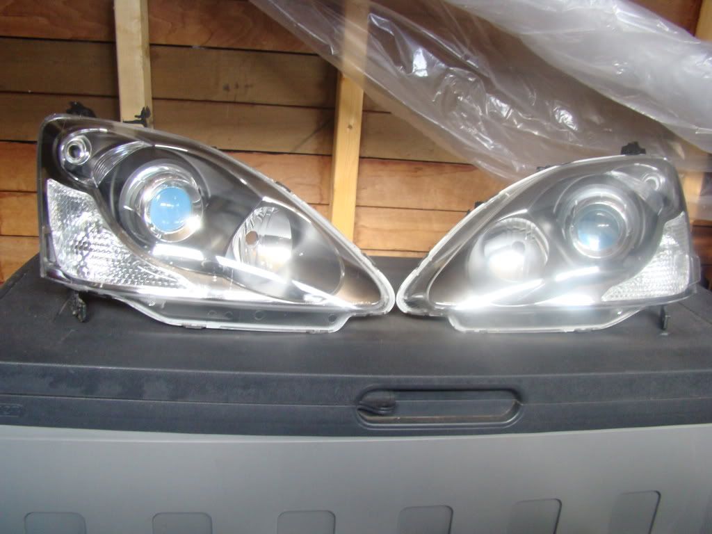

Dit zijn de lampen die ik kan kopen:
Kunnen hier xenon lampen in en mogen deze dan ook volgens de laatste regels (1 mei 2009)?

Dit zijn toch al Xenon behuizingen?
Zouden hier niet al lamphouders inzitten...

Ja ik had die aansluiting al,,heb de originele facelift lampen
Maar zoals ik die foto zie van hierboven?
Die projector lampen (dimlicht) daar komt dan je xenon in.
Stadslichts : boven uiteraard.
En groot licht : onder.
Of ben ik nou in de war met stadslicht en dimlicht :roll:
