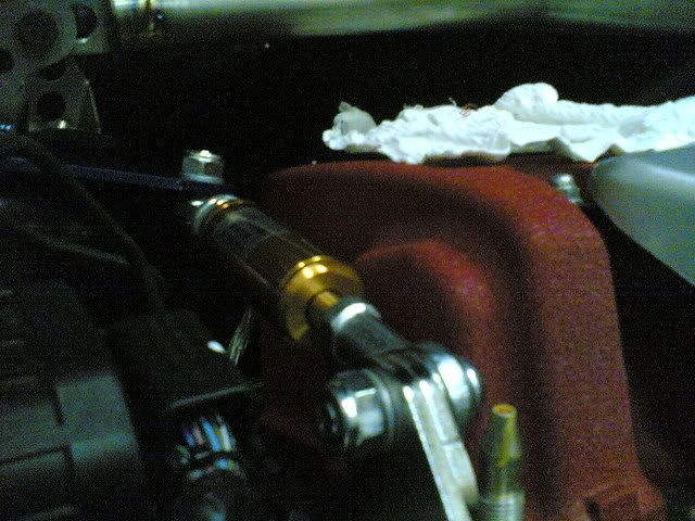

Heb gister mijn ETD geistalleerd en ben er dik tevreden over.
Als ik schakel van 2 naar 3 heb ik absoluut geen wheelhop meer, zowel in het nat als droog niet. Vanuit 1 heb ik nog niet geprobeerd. Motor lijkt veel beter te reageren op het gaspedaal.
Wel heb ik wat meer vibraties in de auto als ie stationair draait, als je rustig cruised geen probleem, als ik volgas accelereer klinkt the motor een stuk luider als voorheen, waarschijnlijk doordat er nu meer vibraties door de hele auto heen gaan.
Ik heb er zelf geen last van.
Ben zeker tevreden over het resultaat. Ik heb wat foto's genomen met me mobiel maar zit al de hele ochtend te klooien om ze op me pc te krijgen maar is nog niet gelukt. Denk dat ik later gewoon een paar met de digi cam maak en ze post.
Hier de pic's genomen met me mobiel:

Is het geen demper die het kantelen van de motor tegen gaat :!:
Guest
Post by Guest »
Yup, is idd een demper die het kantelen van je blok reduceert.

Ik had hem hem op een andere plek verwacht, namelijk precies in het midden boven je valvecover. 5Zigen produceerd deze dingen ook, maar dan in een vorm van een spring.

Ik heb hem even snel online gezet, de plaats is totaal verschillend.
Dit is toegepast op een DC-5. Je kan hem beter zien op http://gallery94415.fotopic.net/c274514.html

aha, op die plek vind ik hem eigenlijk ook beter, is dan in het midden van je blok i.p.v aan een kant.
Kost 196euro nog wat.

midden van blok of zijkant maakt niet uit, want blok scharniert toch in de 2 horizontale motorsteunen.... of zie ik dit verkeerd?

Nyther wrote:midden van blok of zijkant maakt niet uit, want blok scharniert toch in de 2 horizontale motorsteunen.... of zie ik dit verkeerd?
Daar zit wat in ja.
Van welk merk is het eigenlijk Miguel?
Guest
Post by Guest »
J's Racing
