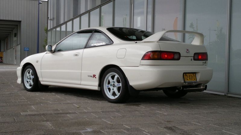

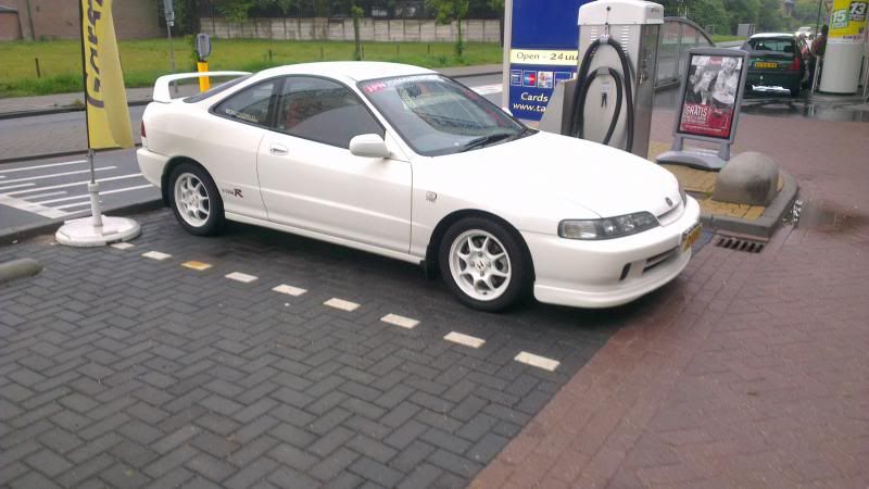

Heb sinds 5 Mei een JDM dc2. Deze heb ik zelf uit de UK gehaald en geimporteerd. Eigenlijk was ik helemaal neit opzoek naar een DC2, maar toen ik voor de grap op pistonheads aan het kijken was zag ik haar staan en was ik gelijk verkocht Dus snel tickets voor de boot geregeld, geld gewisseld en in de auto gestapt naar Engeland. leuke trip gehad en na 650KM aangekomen bij de auto. Alles klopte met de advertentie en auto zag er goed uit. dus betaald en papieren geregeld en terug gereden naar huis. Auto gepoetst en even snel wat foto's gemaakt
De vorige eigenaar geilde nogal op typeR logos volgens mij. Overal zaten wel logos geplakt. In het interieur, onder de motorkap. op de spoiler, en op de lip. Dus die erafgetrokken en met NL platen erop ziet ze er dus nu zo uit:

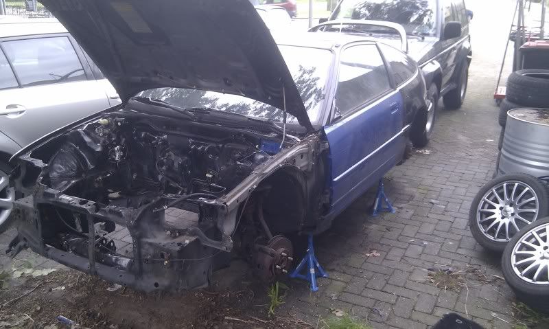

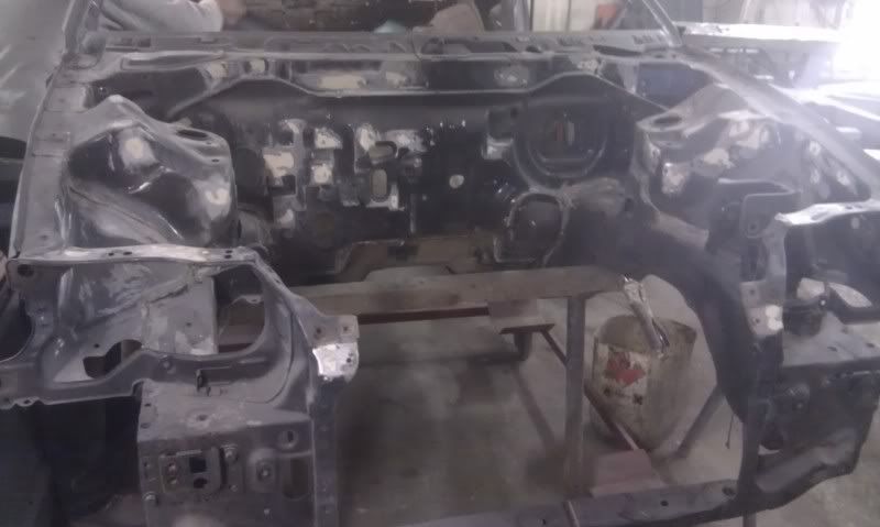

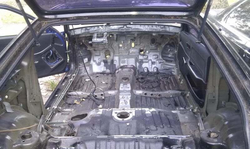

De Crx. Deze auto heeft mijn vader voor mij gekocht voordat ik mijn rijbewijs had zodat ik deze een beetje op kon knappen en dan een leuke eerste auto zou hebben. Maar dat is iets anders gelopen, na veel fora's aflezen, en een aantal mensen leren kennen heb ik toch besloten All-out te gaan met de CRX. dus alles uit elkaar. en dan helemaal vanaf de grond opbouwen met alles nieuw/gereviseerd erop. De auto is dus compleet roestvrij gemaakt, motorruimte strak gemaakt (alle gaatjes dicht) gespoten, nieuwe laag tectyl en nog een aantal zaken waardoor ze hopelijk heel lang roestvrij blijft. Het word ook puur een auto voor mooie weekenden en events, puur omdat ik het zonde vind de auto met slecht weer te gaan gebruiken. Ik kan nog wel even doortypen, maar ik kan beter wat foto's neerzetten denk ik

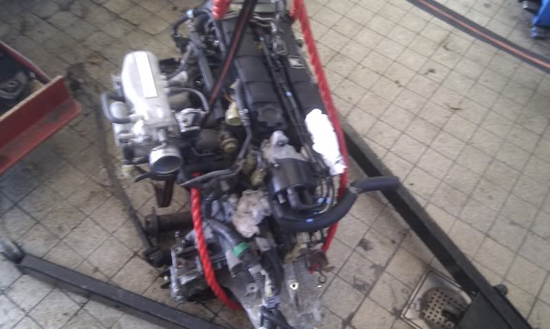

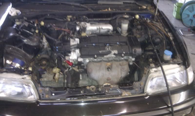

Eerst begonnen met de d16 die erinzat, eruit te halen. Was een erg fijn motortje trouwens.
nog een random foto van het strippen

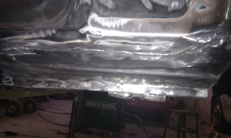

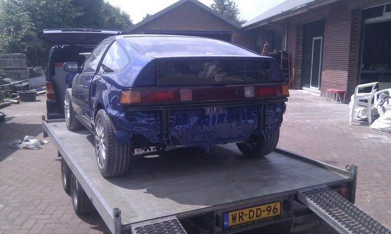

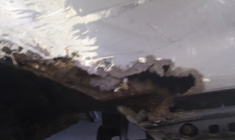

en natuurlijk ROEST

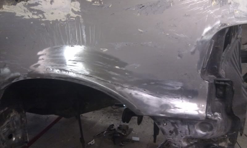

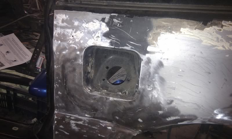

vervangen door nieuw metaal
en de schermen weer strak

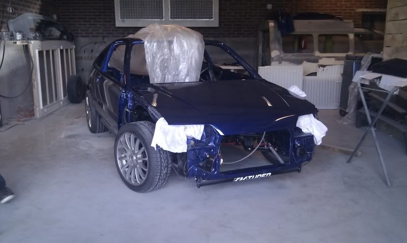

motorruimte strakmaken

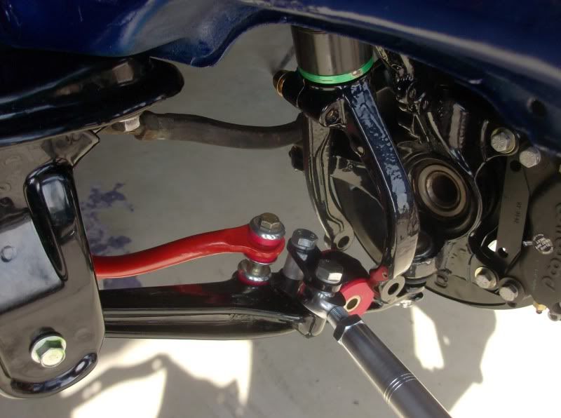

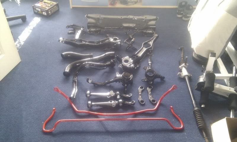

begonnen met al mijn gepoedercoate onderstelparts erop te zetten

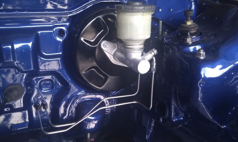

rembooster nieuw laagje verf gegeven
met custom RVS leidingen

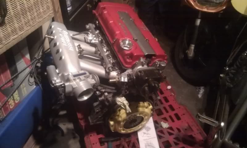

B16
Mugensss
mishimoto rad+fan+hoses
En deze geweldige combinatie gaat mij vasthouden in de auto :cool:

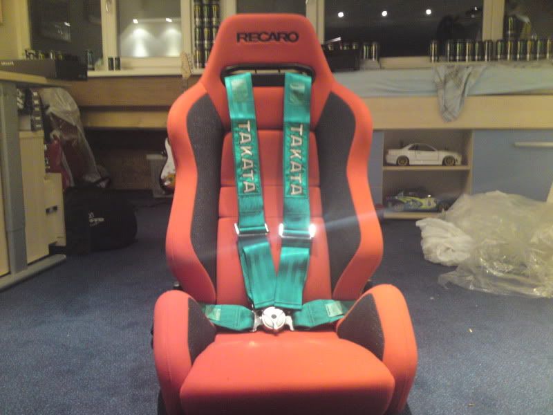

Takata harness

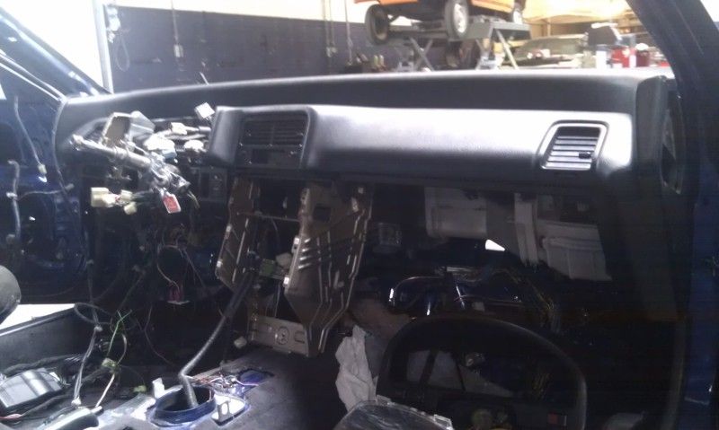

Gisteren ook nog met de crx bezig geweest. Remmen zijn op druk en ontlucht. Dashboard zit er weer in inclusief tellerbak, ventilatieroosters en kachelpaneel. en nog wat kleine dingetjes aangesloten. Volgende week de motor erin hangen :)
begonnen met de remmen
toen het dash terug gehangen
tellerbak erin
zo ziet het interieur er nu uit. begint weer ergens op te lijken :blush:

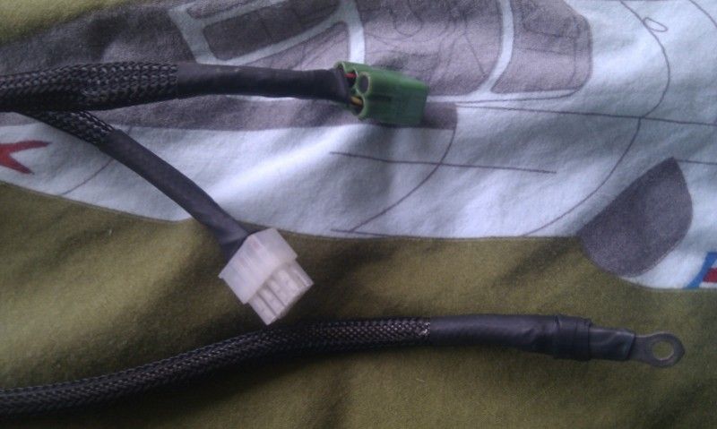

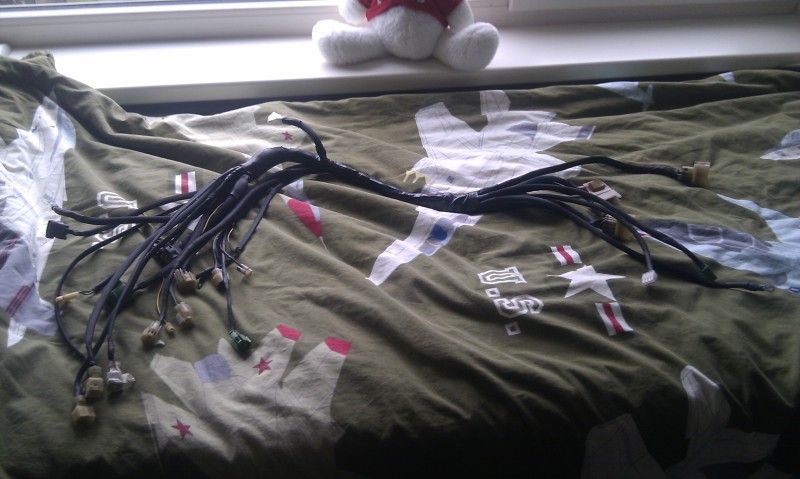

En nog mijn custom motorkabelboom afgemaakt
boomslang obd0->obd1 subharness erin verwerkt, Obd1 stekkers ipv obd0 stekkers, volledig getucked zodat je er amper wat van ziet straks, en volledig gesleeved.
