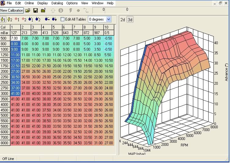

weet er iemand hoe en wat je de Co waarde naar onder krijgt
met hondata? de mijne schomeld tussen de 0,3 en 0,6 op stationair en dit moet 0,3 zijn..
op 3000RPM is de waarde 0,6 en dit moet 0,2 zijn.
compleet open uitlaat en volgens mij staat de sensoren in de uitlaat uit.

Volgens mij is je kolom nog steeds verkeerd, je zit in de kolom voor decellereren.
En ook niet de hele kolom selecteren, alleen het toeren gebied dat je wil afstellen en dan ook bij de juiste cam angle, weet niet hoe die bij jouw staan.
Als je twijfelt niet aan beginnen en zo laten voordat je schade aanricht.
