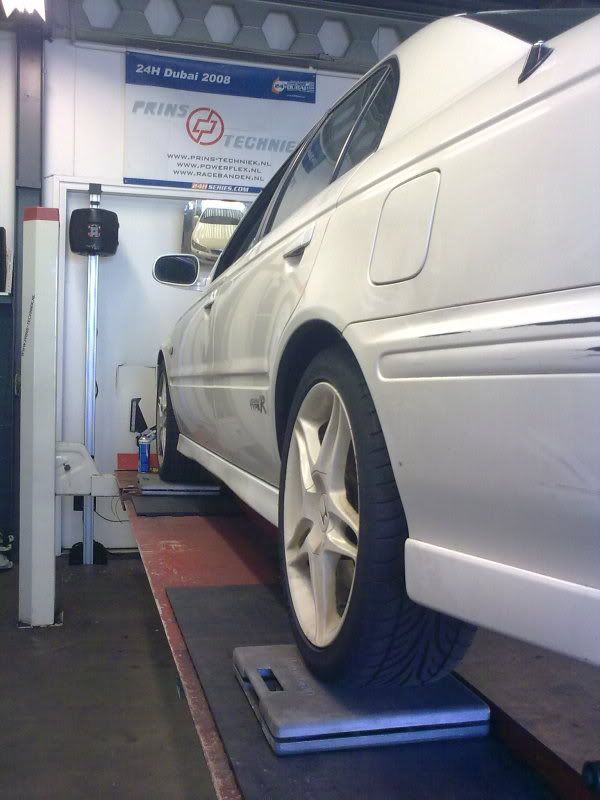

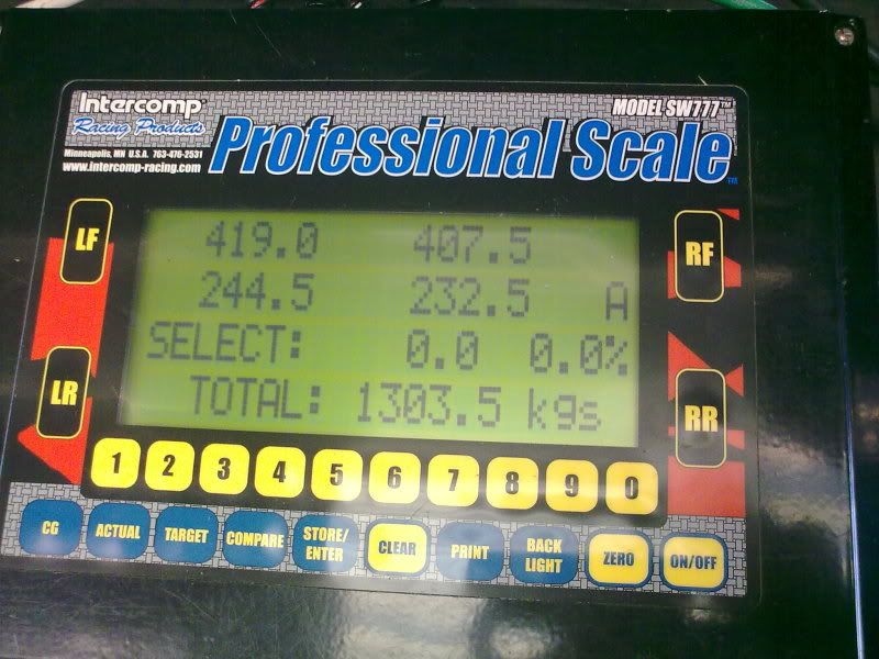

Vandaag mijn ATR uitgewogen. Mss zijn er mensen die het leuk vinden om te weten :idea:
Tankinhoud 45%
Alle anderen vloeistoffen normaal.
Weggelaten zijn de volgende onderdelen:
Reserve wiel plus krik en shit
De ATR is wel voorzien van airco :idea:
1303.5 kg!!

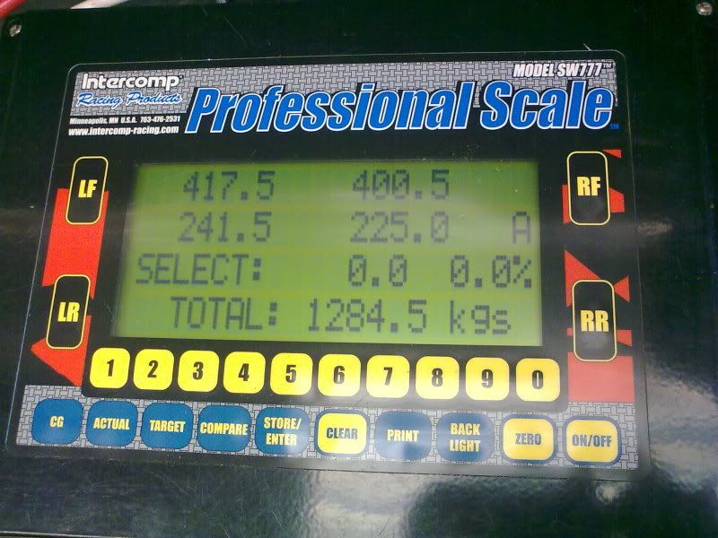

Passagiersstoel weg=1284.5
Maar wat belangrijk is de wieldruk onderling..... 8)
Netjes!
Massa leeg standaard is 1305 kg.
Waar heb je de auto laten wegen??

Ik heb verschillende dingen gedaan om te kijken hoe de onderlinge wieldruk gaat veranderen....zeer nuttig om te weten. Ik laat bij deze de stoelen lekker erin zitten 8) .
Als ik (66-68kg) erin zou zitten dan heeft de ATR echt een hele goede balans volgens Prins. Dus, jongens..........vetburnerzzzzzzzz
@Dimer...bij Prins techniek te wassenaar. Je weet wel.....racabanden.nl etc,etc

Zo dus:
Zonder passagiersstoel/reservewiel en troep
Standaard zonder reservewiel en troep achter

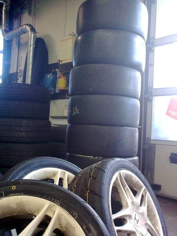

Deze wou ik ook meenemen,maar helaas was mijn rekening niet toereikend!
Ga je schamen Luc. Verse R888 banden op vieze velgen !
Hoe rijden ze?

Katana wrote:Ga je schamen Luc. Verse R888 banden op vieze velgen !
Hoe rijden ze?
:o ops: Sorry,geen tijd gehad...zoals altijd :lol:
