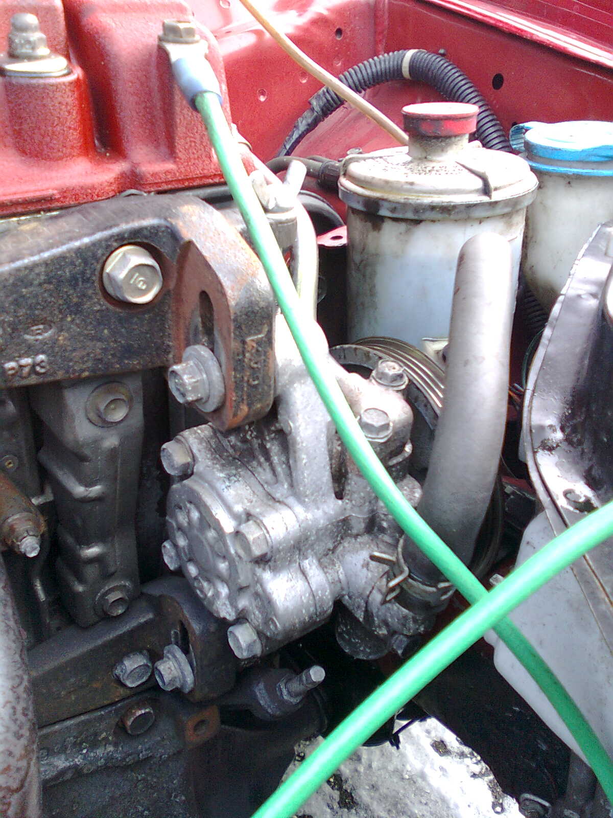

Ik heb de circuit-integra nu reeds 2 jaar in mijn bezit, en sinds de laatste 5 trackdays gooit de integra telkens wat olie van de stuurbekrachteging buiten via de rode vuldop.
Het peil gaat telkens ongeveer 1.5cm naar beneden als ik gereden heb.
Aangezien het volgens mij door de oplopende hitte komt, heb ik vandaag ook een standaard vti- oliecooler gestoken zoals op onderstaande schets.
Nu hoop ik dat het probleem hiermee verholpen is...
Zijn er nog mensen die dit probleem gehad hebben (bij circuitgebruik)
Het gekke is dat ik er nooit last van had, en zelfs gisteren bij ongeveer 3°c buitentemperatuur gooide hij wat olie buiten... Of kan dit ook andere oorzaken hebben?
Alvast bedankt! :wink:
Toevallig een paar weken de werking van de pomp doorgespit. Er zit een regelaar onder die de olie druk boven een bepaald toerental omlaag brengt zodat je bij harder rijden minder bekrachtiging hebt. Als die regelaar nou vast zit kan ik me voorstellen dat de olie veel heter wordt dan normaal. Je koeler zou dan kunnen helpen, maar normaal zou dat niet nodig zijn.

Gisteren 160 km over circuit zolder gereden, en hieruit is gebleken dat het probleem beter is door de koeler, maar nog niet helemaal verholpen.
Na de eerste sessie van ongeveer 25 minuten stond de servo-olie bijna 1 cm boven de maximale stand... en daarna is het nog verder gestegen waardoor de olie weer overliep.
Beter uitkijken voor een andere servopomp waarschijnlijk?
Gek probleem, buiten de uitleg die Frank gaf, kan ik hier ook geen andere verklaring voor vinden...

Bij Honda-Fanatics had iemand exact hetzelfde probleem (Dodo-Bizar, zie onder).. Maar dan zelfs nog erger. Daar spoot het er bij normaal rijden al uit. De remedie : Stuurbekrachtigingspomp vervangen. Daarna was het over.
Dat zou ik dus eerst proberen. Want ik denk dat dit alleen maar erger gaat worden.. En je wil niet verrast worden met een weigerende stuurbekrachtiging als je net ff in de chicane zit ergens..
Wel Honda PSF erin he.. EN alles even flushen lijkt me ook niet overbodig
