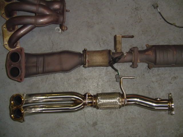

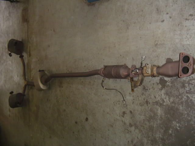

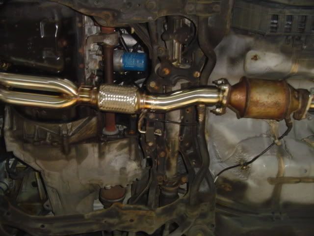

Oem CH1 system

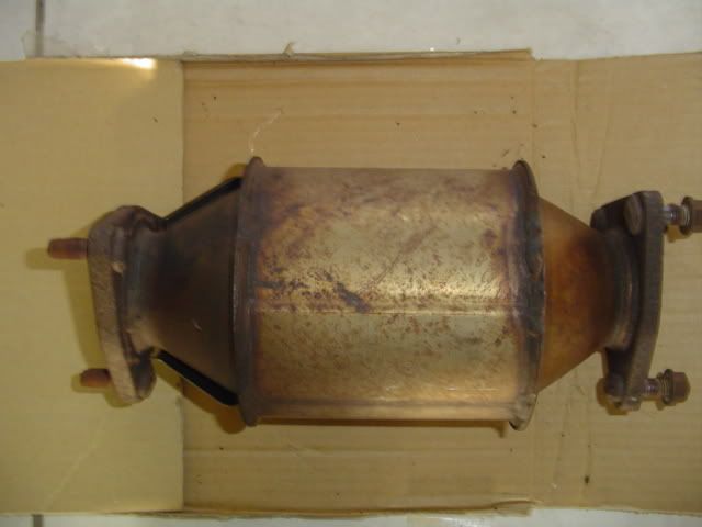

Accord Euro-R CL1 JDM cat (een stuk kleiner dan de CH1)

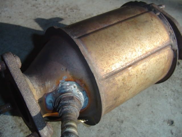

Accord Euro-R CL1 JDM cat met de ingelasde bung voor de CH1 2nd O2 sensor

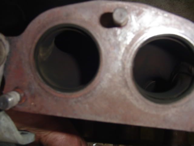

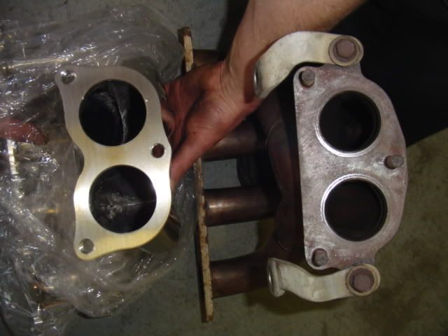

OEM CH1 Header

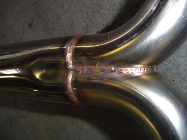

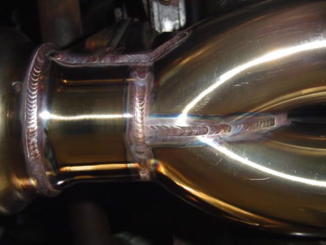

Mugen CL1 Header
OEM CH1 vs Mugen CL1 Header

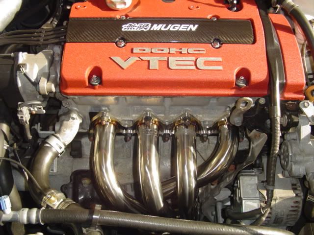

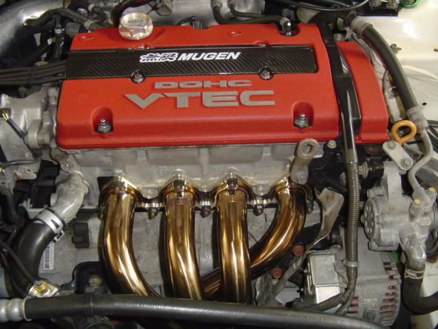

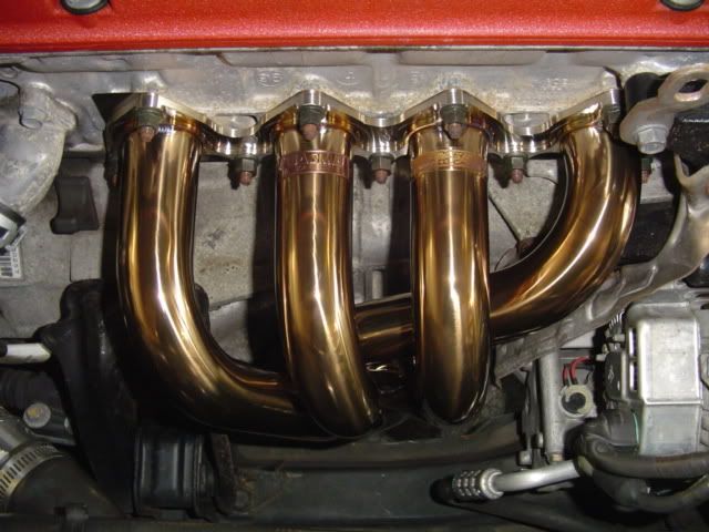

Mugen CL1 Header voor het starten (Bling!)
Sweet 8)
Dit kom tegen het hitteschild aan
Dus we hebben het CH1 hitteschild eruit gehaald en hebben een CL1 hitteschild besteld in Japan.

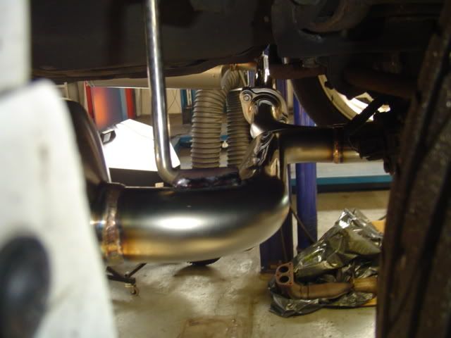

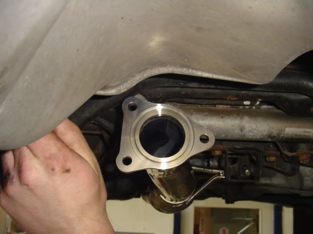

De cat vastmaken aan het cat-back

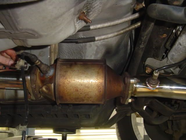

JDM cat op z'n plaats

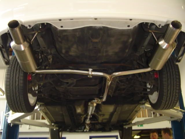

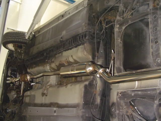

Mugen CL1 cat-back
Is aan de achterkant nog een klein beetje te laag maar word opgelost met een custom made testpipe die de komende weken gemaakt zal worden bij EPS met OEM gasket voor makkelijke wissel met de APK.
It has some organic beauty to it ..
Mugen CL1 achter Titanium demper
Mugen CL1 achter Titanium dempers oonder een CH1
