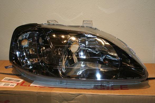

* 99/00 OEM headlights
* 99/00 OEM subframe
* 99/00 OEM fenders
* 99/00 OEM front bumper
* 99/00 OEM rear bumper
* 99/00 OEM taillights
* OEM EK9 headlights

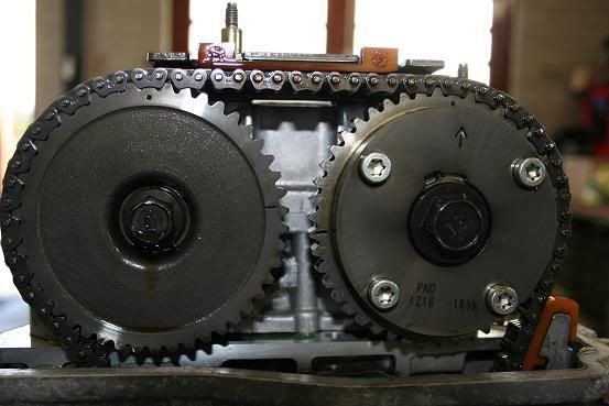

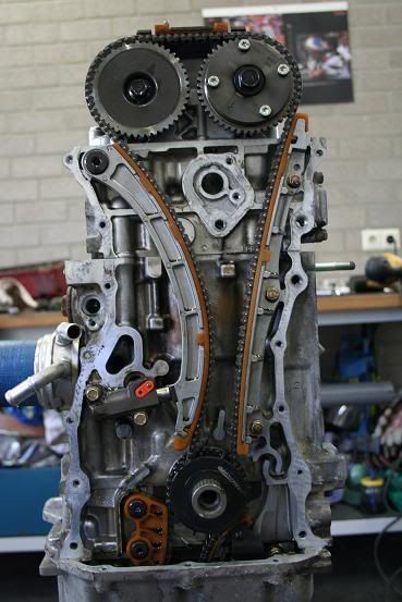

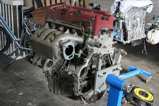

Vandaag de K20 maar eens in de bok gehangen om hem mooi kaal te kunnen maken.

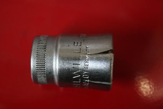

Onderweg ondervonden we nog enige weerstand van een opstandige moer van de krukas poelie....
....maar met enige overredingskracht en een ijzeren pijp van een metertje of 2, staat er toch een redelijk naakte K20 in de heerlijk verwarmde werkplaats.
Mooi kettinkje... :>>:

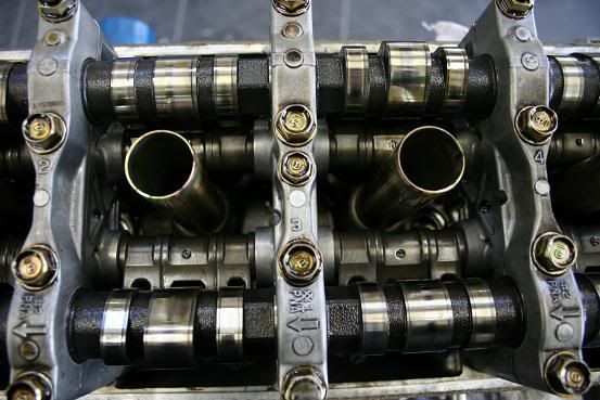

Kleppendeksel vast kaalgemaakt.
Nu nog mooi spuiten.

Nieuwe update voor het blok is een set om de mechanische waterpomp te verwijderen incl alle overbodige pulleys. wat ervoor terugkomt is een block off plate en een Meziere electrische waterpomp. De dynamo wordt vervangen door een van een ITR omdat die een stuk lichter is. Het gevolg is dat we dus van het hele spinnenweb van pulleys en riemen af zijn en maar 1 simpel riempje overhouden met een lichtere dynamo. Bovendien scheelt het enorm veel gewicht en giga veel ruimte die we nodig hebben voor een straight shot ITB. Normalerwijs zou de spanrol in de weg zitten en een meest directe intake niet mogelijk maken, met deze setup wel.
Update di mei 20, 2008 19:07 :
Dit is wel een mod die een hoop gewicht scheelt, heb die mechanische waterpomp er dus af liggen en met alle pulleys etc weegt dat best een hoop.
Moet ik nog wel even voor de volledigheid melden dat ik beide riemen niet heb meegewogen en de oem multisnaar van de oude setup ongeveer 3x zo groot is als het dynamoriempje. In de realiteit is de besparing in gewicht dus eigenlijk nog groter.
Oude setup weegt 7,6kg. Nieuwe setup weegt 2,9kg. Winst is dus 4,7KG!!!

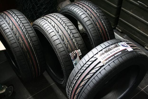

Bandjes zijn vandaag met "speciaal" transport aangekomen...

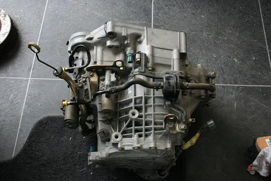

Update za mei 31, 2008 20:34 :

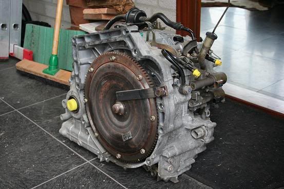

Accord Type-S automaat bak has arrived...
Kewl pookje...
En de EK9 5-lug conversie

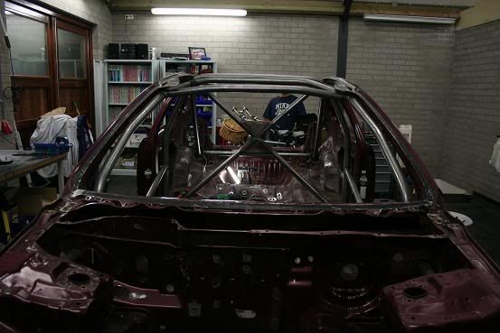

Vandaag is de zwarte ASR Brace binnen gekomen, de auto staat momenteel bij biesheuvel voor de kooi. Zodra hij terug is volgen de foto's.
Update zo aug 10, 2008 17:26 :

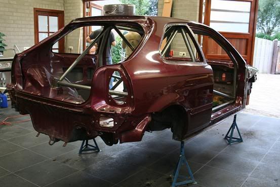

Auto is terug van Biesheuvel. Nu begint het grootste werk, alles cleanen en overbodige gaatjes dichtlassen, nieuw dak zonder schuifdak erin lassen , resten van bituum eruit,etc etc.
Update zo aug 10, 2008 19:48 :
Nog wat foto's van de kooi :love1:

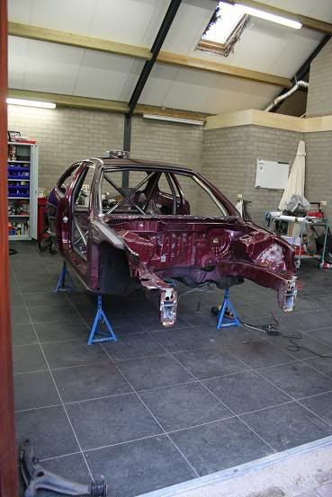

Update ma sep 15, 2008 20:10 :

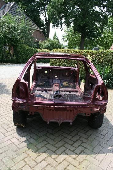

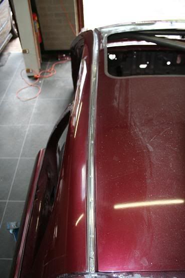

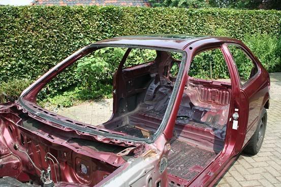

Vandaag begonnen met de Civic. Bituum en de kitranden verwijderd en begonnen met het "vrijmaken" van het dak tbv vervanging voor het dichte dak. Brandstoftank permanent vaarwel gezegd omdat wanneer een project zich zo ver uitstrekt, de laatste details ook gedaan moeten worden.....er komt dus een mooie alu tank in het reserve wiel gat...
De "achterbank" en kofferbak zijn al vrij van de bituumresten en geschuurd, de randen rond de achterruitjes zijn schoongemaakt en er is begonnen met de voorruit. Morgen verder met het interieur en het dak...
Foto's:

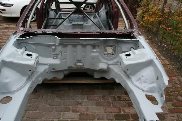

Update di sep 16, 2008 23:20 :

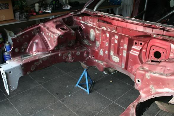

Vandaag weer aardig wat progressie geboekt.

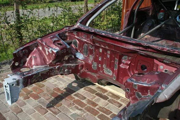

Motorruim ontdaan van overbodige brackets en tapeindjes;
Gescheurde bracket van de motorsteun verwijderd;
Kitranden uit de dakranden verder verwijderd om het dak uit te kunnen boren;
Ff proberen;

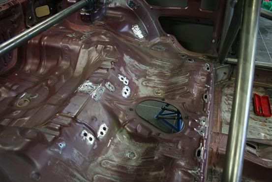

In het interieur de overbodige brackets verwijderd en gaten blank gemaakt om dicht te lassen;
Auto op bokjes gezet en het onderstel er onderuit gehaald;
Ow... Bas.... Dit gebeurd er nou al je bepaalde iemanden samen met een puntlasboortje alleen laat...
Cabrio!!!!
Even het nieuwe dakje passen;
Past echt perfect :up:

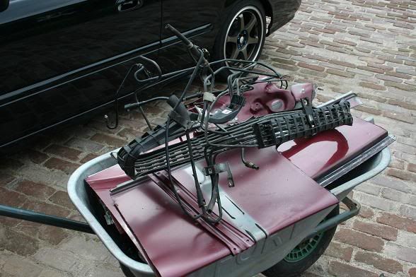

Kruiwagentje afval;

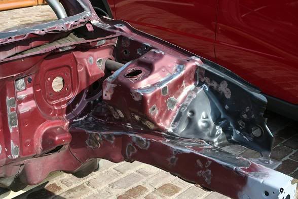

Rest van het plaatwerk bij de motorsteun ook maar weggehaald, wordt vervangen door nieuw OEM plaatwerk;
Uiteinden van de poten weer netjes gemaakt en de roest verwijderd;
Nieuw OEM '99-'00 voorfront gepast;
Gaatjes in het interieur en motorruim dichtgelast;
Nu nog vlakslijpen, plamuren en schuren...

Update za sep 20, 2008 19:15 :
Vandaag maar weer kei-hard aan het werk gegaan en aardig wat vordering gemaakt....

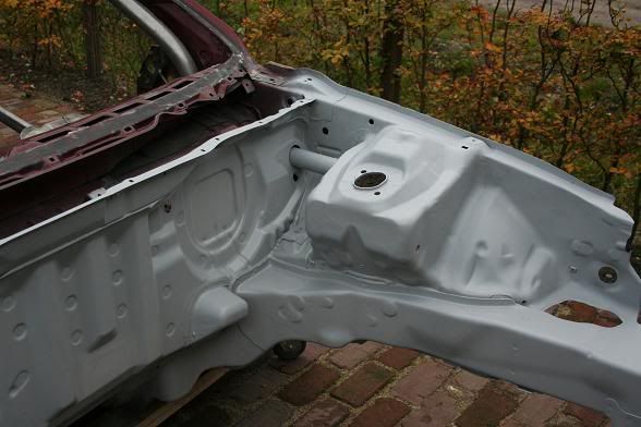

Vers stukje plaatwerk ingelast;
Laatste gaten in het motorruim dicht gelast;
Alles mooi vlakgeslepen;

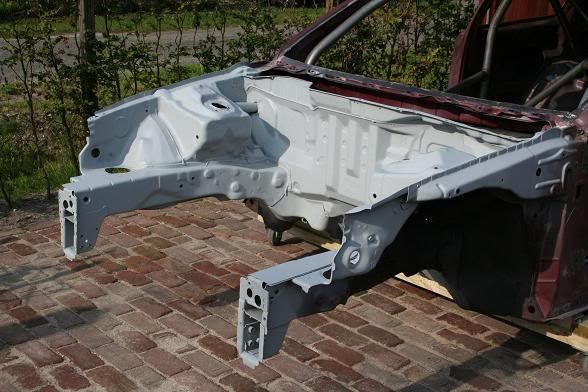

Onderstel gemaakt voor de Civic;
En naar buiten met dat hok!
De boel goed opgeschuurd, ontvet en voorzien van primer;
8)
Randen van de achterruiten ook alvast aangepakt;
Eindresultaat voor vandaag;
Next up: Oneffenheden in het motorruim plamuren en schuren.... Wordt echt rete-strak 8)

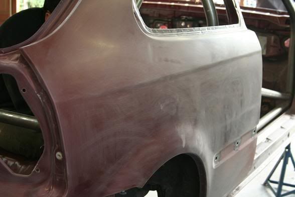

Update ma sep 22, 2008 19:01 :
schuren/plamuren/schuren/plamuren/schuren/plamuren/schuren...

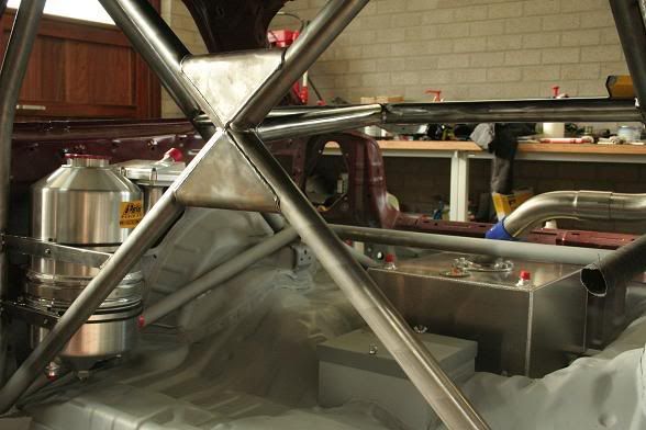

Brackets van de fuel cell gefabriceerd en gelast, daarna draad erin getapt om de fuel cell erop vast te kunnen zetten.
Verder een deksel gelast voor de battery box, met wat tapeind en vleugelmoeren gezorgd dat ie op zn plek blijft en de gehele achterkant geschuurd/plamuurd en strakgemaakt...
Verder is ook de dry sump tank binnen, fokking hell wat een kunstwerk is dat zeg.... de tank is dus intern gevent, geen breather/catch can nodig...geniaal systeem....

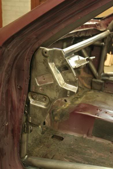

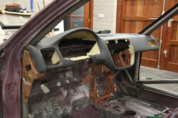

Dash aangepast aan de kooi....

Update zo okt 19, 2008 14:18 :
Lazy bastard copy-paste....
Finished work today on the dash.I managed to gut out the dash to the max and fit her completely in the oem way. Every panel fits the way it was intended by Honda, so all are replaceable and removeable. Grinded some brackets off the original huge steel subframe which is fitted under the dash and re-fitted/welded them to the cage in order to have the whole assembly fit. Now all that remains is welding a cross-brace from the left to right between the cage below the dash and make brackets to mount the steering column to, so that it works the oem way (tilt). Then I want to get rid of the booster and mount a pedal box inside of the car so we can make it even cleaner under the hood. After all that is done, we can clean up the final bits of insulation still stuck to the floor and prime the whole front inside of the car....
for now pics:

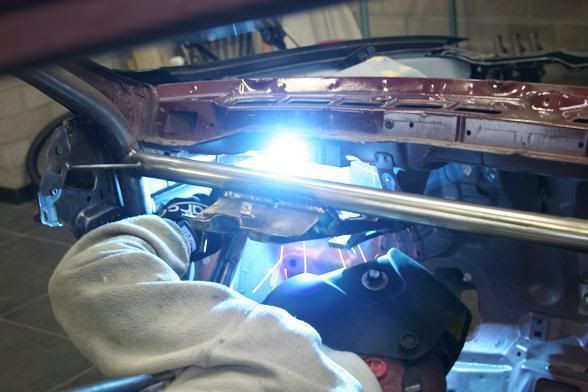

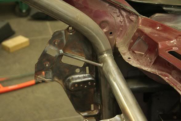

Heb de crossbar voorin de kooi gelast en de bracket voor de stuurkolom gemodificeerd/vast gelast..

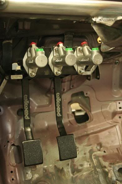

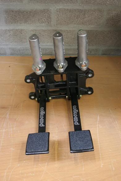

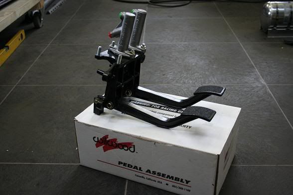

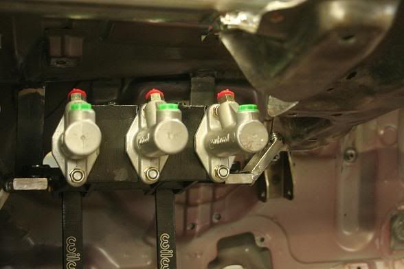

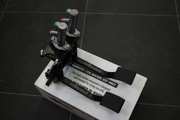

Wilwood Reverse Swing Mount Triple Master Cylinder Clutch & Brake Pedal with Balance Bar
(yep... hele mond vol :P ) Gelijk maar even de 2 remcilinders erop geschroefd, koppelingscilinder is onderweg.

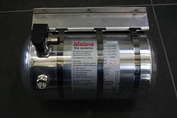

Brandblussysteem

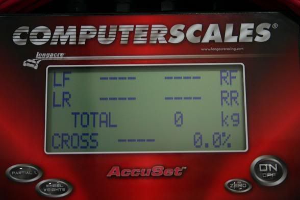

En als laatste een nieuw kinky tooltje:
Kun je dus precies het gewicht bij alle 4 de wielen mee wegen. Ideaal om een goede gewichtsverdeling mee te zoeken.

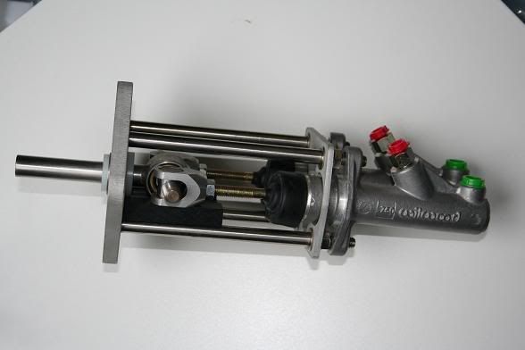

En omdat Bas ook graag in geval van nood de spanning eraf wil halen:
En omdat Bas ook graag wil weten hoevel het verschil is in remdruk tussen voor en achter( het paneeltje gaat in de vuilnisbak, het gaat om de meters, die komen in een custom paneel in zn dash samen met de brake balance knop):

Wilwood koppelingscilinder is binnen:

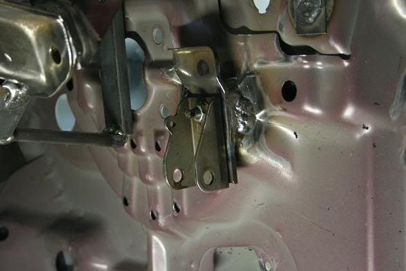

Randall druk bezig met het fabriceren van brackets voor de Wilwood pedalen...
Echte kunststukjes...
Bracket van het gaspedaal alvast op z'n plaats gelast.
Nog wat plaatjes van de brackets voor het dash en stuurstang.
Dwars-stang gelast voor extra versteviging.
