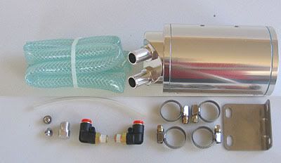

Ik kwam deze uitleg tegen op ATR.ORG
Modern cars return oil fumes to the intake to reduce emissions.
An oil catch can removes/reduces blow by so oil is 'caught' before it re-circulates to your intake increasing your RON and improving (cleaner) combustion. They improve the health of the engine and don't have any negative effects so long as they aren't installed incorrectly of course!
Denk er ook over om zo'n ding in onze ATR te zetten, alleen al om zo veel mogelijk rotzooi uit de verbrandingskamers te houden.
Zo zien ze er ongeveer uit

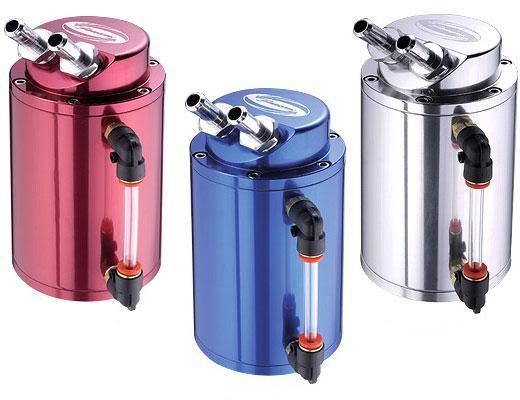

accordR alias AccordS
Posts: 1387
AccordTypeaRd wrote:Ik kwam deze uitleg tegen op ATR.ORG
Lijkt wel het nieuw model beertender :lol:
Maar dan wel "design by Porsche" :wink:
Wat een gaaf apparaat hey!!
Alleen "for Honda B series engines" :(
