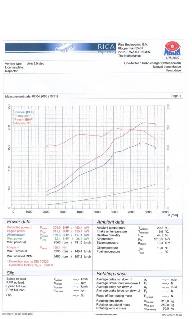

voor wie wil vergelijken, dit is mijnes van jaartje of 2 terug:

Sjesis dat scheelt nogal niks zeg :shock:

Sincx wrote:Sjesis dat scheelt nogal niks zeg :shock:
viel me ook al op. echter:
mijnes is in 4 gerold, met cat-back uitlaat, modified OEM EP3 header (runners doorgeslepen, verbogen en weer vastgelast), airbox en hondata kpro basemap untuned.
Daar komt de aap uit de mouw, dacht al dat die niet standaard meer was. Eind toeren tussen 7750 en 8500 lopen mooi.
Sincx op wat voor benzine rij je?
Dat hebben we al vaker gezien met standaard auto's.
-Km stand = kleppen stellen
-Oude/nieuwe olie
-Wanneer voor het laatst luchtfilter vervangen
-Benzine 95/98
Als je dagelijks mee rijd zal ze ook wat losser worden.

Appels met peren vergelijken...

Gaat het ook niet om :wink:
Compleet standaard CTR EP3 zou je rond de 160pk op de wielen moeten zitten.
slydawg wrote:Compleet standaard CTR EP3 zou je rond de 160pk op de wielen moeten zitten.
Veel verlies, bij standaard ja! :-? Wat zullen de Si modellen in Amerika op de wielen nog overhouden, als die slecht 160 motorpk's hebben. Dan hou je niet echt een snelle auto over!

AllGo wrote:Appels met peren vergelijken...
denk je?
of win je 18pk op de wielen met een prut spruitstuk, airbox, catback en een untuned ems?
want dat is het vergelijk nu.....
naast die verschillen hebben we er nog 2, mijnes is gerold in 4 en bij mij was het 10 graden warmer.......
