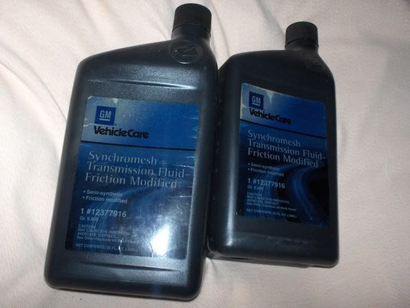

ik weet een goed idee.culasse jij gaat de aankomende 100.000km die olie van jou gebruiken in je fn2. wij kijken allemaal toe. en als je bak dan nog steeds perfect is. m,isschien dat je ons dan overtuigd.
je zegt zelf dat je t steeds op andere merken heb gebruikt. dat is dus geen garantie voor de honda.
honda blijft simpelweg iets aparts. (wel heel mooi)
als je bij een nieuwe honda bij de dealer mtf3 olie gebruikt (haalt) en je bak gaat kapot weet je 10000% zeker dat t niet door de olie komt die in je bak zit.
stel als ik die gm olie van jou erin zet en hij gaat toch kapot (de versnellingsbak) hoe komt dat, is het de olie is het wat anders? wie zal het zeggen.
als blijkt dat t komt door de bakolie kan ik dan bij jou aan de deur kloppen voor garantie of iets. ?
(no hard feelings) gewoon een voorbeeld.

Ik hoef de GM mtf niet uit te testen, want dat hebben miljoenen anderen voor mij al gedaan. Naar schatting heeft GM deze olie in meer dan 17 miljoen auto`s zitten en die schakelen er heel goed mee zonder mankementen. Ik rij er zelf 6 jaar mee en iedere keer als ik de oem olie verving door de GM mtf ging de bak er beter van schakelen.
Zou je me misschien in detail kunnen vertellen wat er zo bijzonder is aan de Honda versnellingsbak? Wat mij betreft is het een conventionele transmissie zoals alle andere, de constructie is hetzelfde als de 6 versnellingsbakken van andere merken.
Ik heb dit al eerder genoemd, maar als je het internet raadpleegt zijn er legio Honda rijders die overgestapt zijn op deze GM mtf door zijn betere loopeigenschappen. Bijvoorbeeld S2000 eigenaren.
Je beweert dat er problemen kunnen zijn met garantie als de transmissie kapot gaat terwijl deze GM mtf olie erin zit. Maar zou dat dan ook niet gelden voor motorolie? Iedereen gooit hier op het forum zijn eigen favoriete merk erin en zweert erbij, maar als ze de motor in de soep laten lopen zou de fabrikant ook kunnen zeggen dat dit aan de verkeerde motorolie ligt.

In dit geval heeft Culasse gelijk. Deze GM olie gaat toevallig goed in een Honda bak.
Maar ik moet idd wel zeggen dat er al heel wat lui een Honda bak gesloopt hebben door er "gewone" bak olie in gegooid hebben ipv motor olie of MTF van Honda zelf.
Dus wil je geen risico lopen, gooi er dan gewoon MTFIII in en je zit goed.

De transmissie van mijn FN2 lag na ongeveer 3600 km al in de soep. Let wel, de originele mtf zat er nog in. De synchro`s van de 3de en 4de versnelling waren vernaggeld en moesten vervangen worden, alsmede wat blockerringen en de schkelstang van de 3 de versnelling.
Daarna werd er weer de originele mtf ingedaan en de bak schakelde goed. Na een paar duizend kilometer echter begon de mtf merkbaar minder te worden, geschraap van metaal op metaal bij schakelen, hakerigheid wanneer de transmissie na een lange rit erg heet was, en de 3de versnelling heeft soms de neiging om eruit te springen wanneer ik volgas geef. Dit laatste probleem heb ik al vanaf het begin, al is het nu niet meer zo frequent. In elk geval ben ik daarna overgestapt op de GM mtf en ik merkte dat het geschraap en de hakerigheid grotendeels verdween.
Eigenlijk zou ik er weer mee naar de dealer moeten, ze hadden al aangegeven dat ik weer langs kon komen als het weer mis zou gaan met mijn transmissie, maar ik vind dat de bak er niet beter op wordt als ie keer op keer uit elkaar wordt gedraaid en weer met andere delen in elkaar wordt gezet. zo raakt ie nooit ingelopen.

tja....
Dus je gaat er dan na zo'n verbouwing niet van uit dat je wel eens wat extra vervuiling in je olie zou kunnen hebben door achter gebleven troep of ingesleten metaal?
Ik denk dat als je toen je olie ipv die GM olie gewoon weer MTF genomen had je nu net zo tevreden was geweest over de MTF...
Al met al gaan we hier NIET andere bak olie adviseren dan MTF3. klaar!
