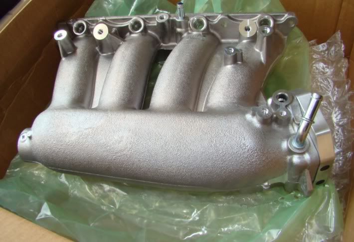

Na lang wachten is "het" binnen. Mijn RBC intake manifold.
Volgende week met Slydawg monteren en de week daarop
bij inter-tuning af laten stellen.
Met mijn setup hebben genoeg mensen in Engeland 240-250pk's
gehaald, ben benieuwd.

Ooohhhhh... Nice dude! ben heel benieuwd!
Thanks. Ben ook benieuwd, heb genoeg positieve verhalen hierover gehoord.
Nice, ik heb hier ook nog een setje van liggen.
Heeft inderdaad goede resultaten op de JDM Accord Euro-R.
Zeker met uw set-up

Ik gebruik ook een rbc met mijn setup, ze geven op diverse fora aan dat het +/- 15 pk opleverd!
Gr bas
nice, erg benieuwd wat het bij jou doet.

:shock:
sorry. :lol: no way
TODA header + exhaust
RBC intake
BMC carbon intake
181.5 wHp@8041 RPM zonder afstellen.(215pk blok zoals gedacht,ik dacht zelfs 210 pk)
na afstellen 194.7 wHp@8317 RPM (231.9pk blok)inter tuning max op de rollenbank.

Hoezo no way, ik had 232 bhp zonder rbc bij rica.
kan dus zeker wel.
Zie net dat je bmc intake hebt, wellicht ligt het daaraan bij jouw.
aem cai moet je hebben.

Idd, je moet het Engels forum maar eens bekijken, zitten ze allemaal tussen rond de 240-250 met RBC en de rest van I/H/E.

ik denk dat het veel te maken heeft met het afstellen van de rollenbank.
en dan kan ik ook posten dat ik 15 pk erbij heb door alleen een ander bv.intake spruitstuk. misschien dat ze een ander intake spruitstuk hadden meteen met afstellen. dan kan ik die 15 pk wel geloven.
heeft een RBC intake nut? ja, ik merkte een verschil. maar geen 15 pk :wink: dan had ik alleen met een RBC al op de 215pk moeten zitten..
ik vond het al overdreven dat ik op 215 pk uitkwam.had ik nooit verwacht.
@slydawg: misschien wel, maar het is wel gewoon een cai, zonder veel bochten.

Zoals met alles, het is een combinatie, stock alles met RBC levert minder op dan header, uitlaat inlaat en RBC.... Ik heb wellicht binnenkort een complete set te koop mochten er mensen interesse hebben!
Gr bas
Ik ben ook benieuwd. Ben a.s. zaterdagh bij Rica aanwezig om te kijken, maar ik moet nog mijn auto afstellen.
Inderdaad in Engeland hebben heel veel mensen of met de AEM CAI of de Gruppe M intake 245pk(Met AEM) tot 250+pk met de Gruppe M gehaald. Bij Ons past de Gruppe M helaas niet vanwege onze remvloeistof reservoir.
A.s. zaterdag zullen we kjiken hoeveel ik erbij heb gekregen zonder af te stellen.

Dat reservoir kan u verplaatsen. Werkt bij de EP3 met een slangetje.
Heeft u een Wideband? Zo Ja is hier al een verschil in te zien?
