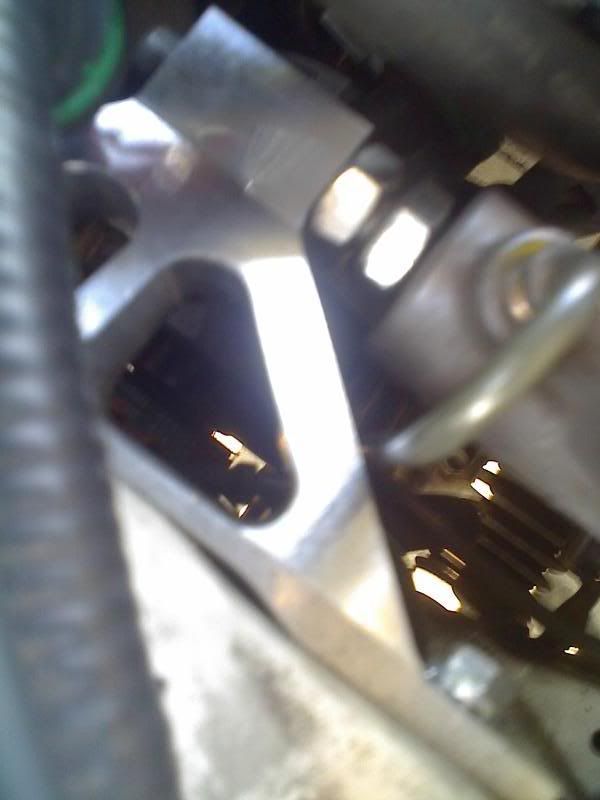

vanaf vandaag geinstalleerd;
avid torque mounts;
Bij mullens vertelden ze mij dat de kleine vibraties enkel gingen doorkomen, ja man :lol:
Toen ik em de 1ste keer startte hoorde ik alleen maar geratel van plastic delen en alles wat los ergens inzat. :shock:
Na paar km begon alles zich wel te zetten en nu moet ik enkel nog iets schokdempend vinden om tussen mijn tellerbak en plastic omhulsel onder mijn stuur te plakken. Omhulsel is te dun en blijft gewoon vibreren wat heel grappige situaties oplevert waardoor je soms meer geratel dan motor hoort :lol:

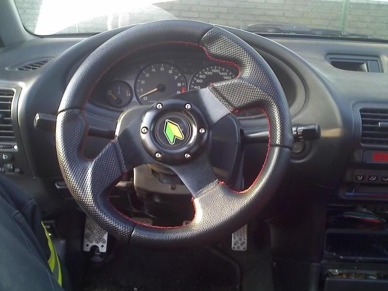

28cm sportstuur;
Had wel verwacht dat het mini ging zijn maar zo mini :lol:
Zelfs een kartstuur is groter. Maar toch geen spijt van, veel beter en vooral zwaarder dan OEM-stuur.

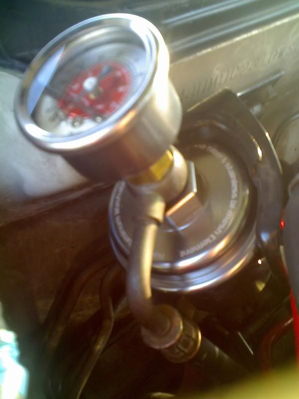

verder nog high flow fuel filter met gauge, airbags eruit..

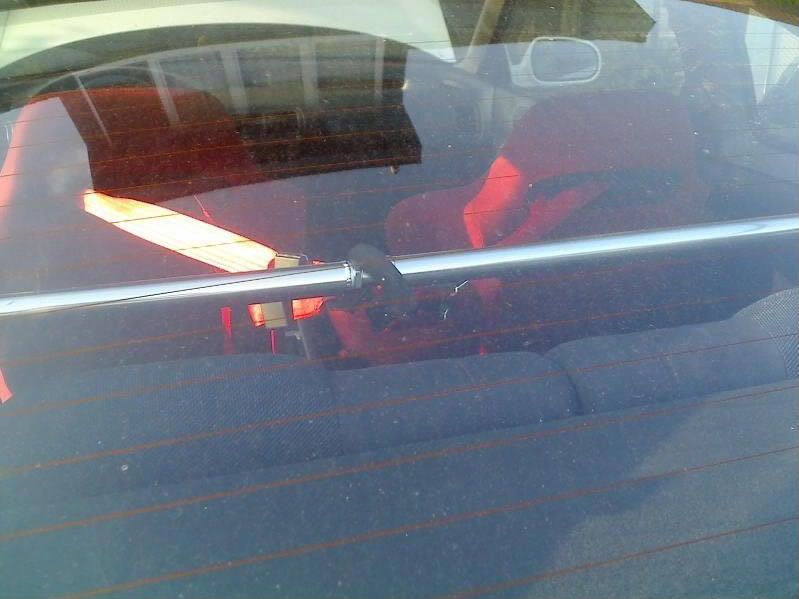

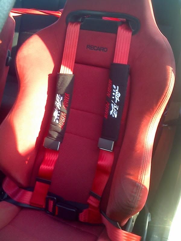

Nu volgende week zelf C-pillar bar, 4-punts gordels, 3punts veerpootbrug, engine damper, weapon R intake met airbox.. en nog wat kleine dingen installeren.

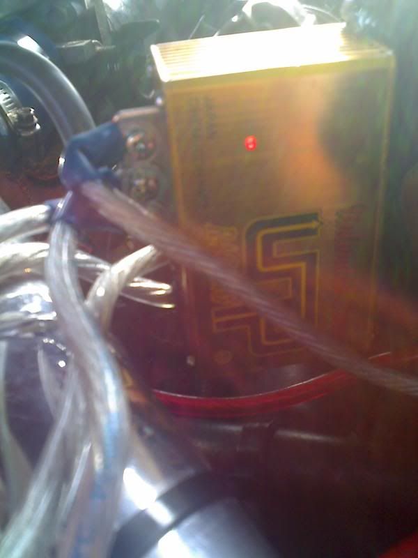

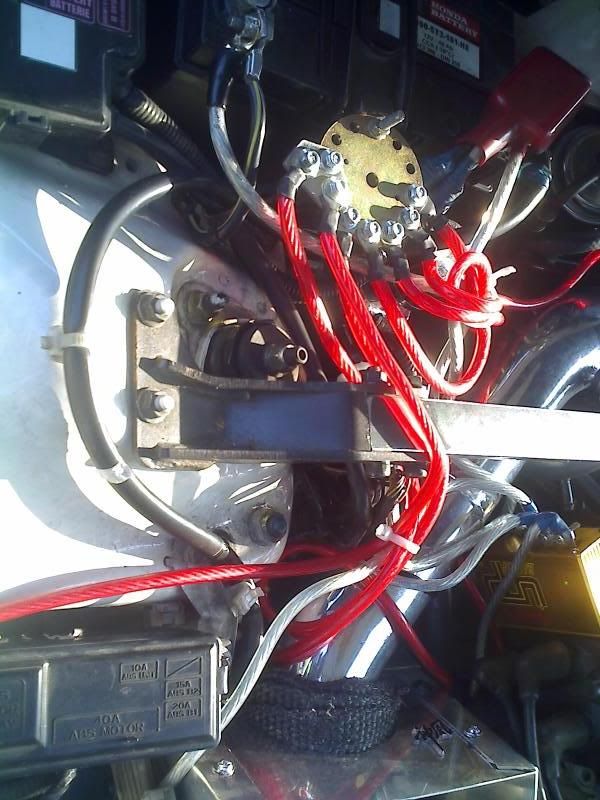

vtec vince wrote:waarvoor heb je dat plaatje op je accu geschroefd met al die rode kabels?
Massakabels, voltage stabilizer loopt vanaf de + en - van m'n batterij.
Van de voltage stabilizer lopen 3 aansluitingen voor massakabels,
heb ik er 2 rechtstreeks aangesloten en 1 op dat plaatje.
Van daaruit lopen de rest van de massakabels zo is alles aangesloten op de voltage stabilizer.
Levert z'n werk zeer goed, bom van een aankoop :-)

Wou gewoon eens testen, en heeft nu zijn diensten wel bewezen.
Met die nieuwe massas rijdt mijn teg nu tenminste normaal.
Ding heeft me met massakabels zo'n 100€ gekost, garage heeft me zonder resultaat 2000+€ aan herstellingen gekost zonder resultaat.
