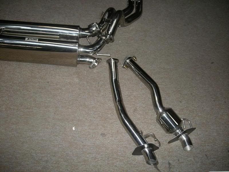

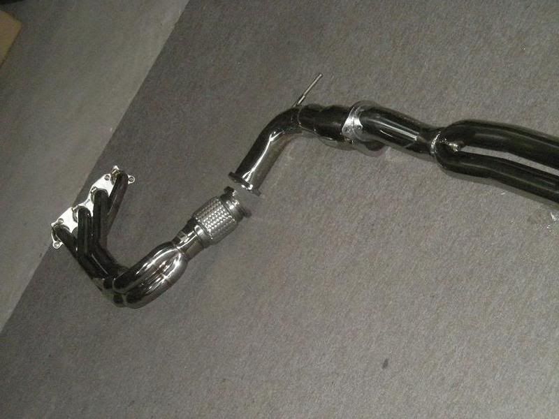

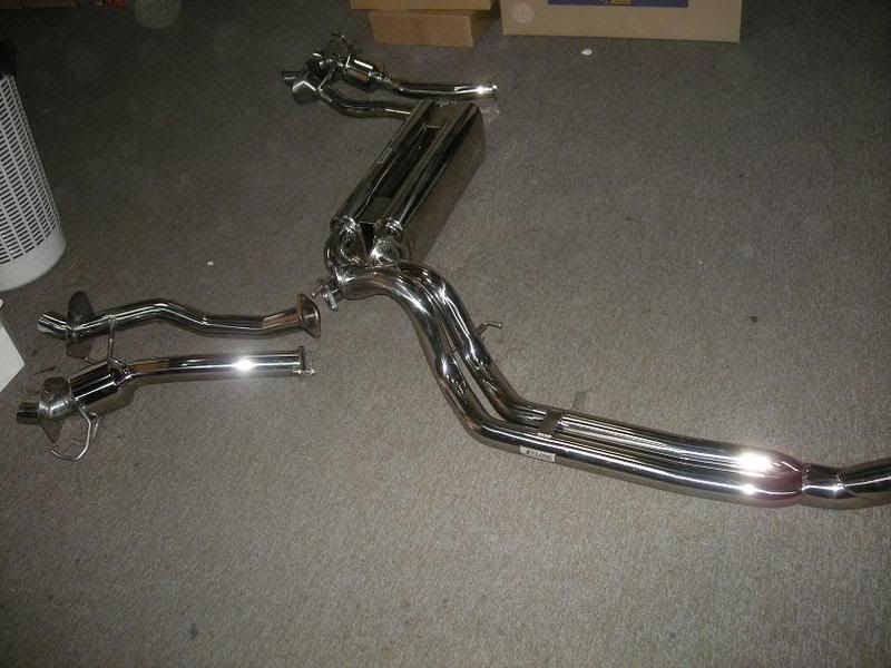

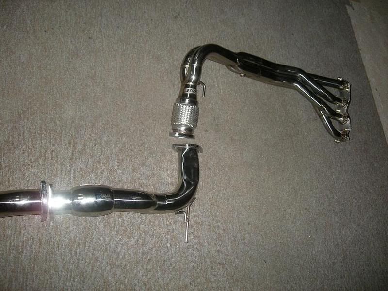

Ik heb nog wat foto`s weten te vinden van de Jtune FN2 uitlaat die binnenkort in produktie gaat.
Al die bochten man, dat kan toch nooit bevordelijk zijn voor de performance....of mis ik wat?
Op de eerste foto is duidelijk te zien dat er een behoorlijke deuk in de (volgens mij) cat vervanger zit.

De OEM uitlaat heeft ook zo`n deuk in de uitlaat zitten, anders komt ie steeds tegen de chassisbalk daarboven aan. Na de deuk zit trouwens de metaalkatalysator.
De FN2 heeft bovendien de brandstoftank in het midden zitten vanwege de gewichtsverdeling en dat is de pest voor het uitlaatsysteem.

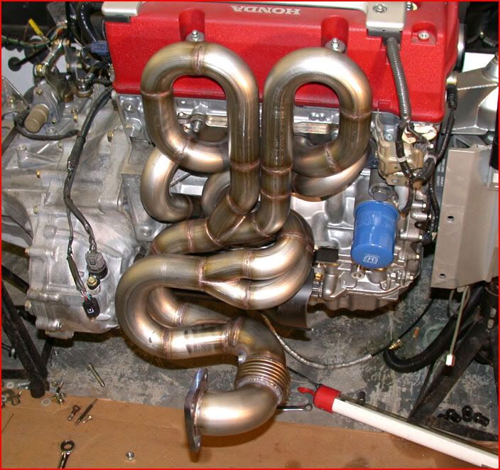

Bochten zijn inderdaad niet goed voor een high performance uitlaat. Ik heb me eens door een tuner laten vertellen dat elke bocht er één teveel is, meestal moet daardoor de pijpdiameter iets worden aangepast, en dat is op zijn best een compromis.
Aan de andere kant zijn er nog wel extremere voorbeelden te vinden:
Een K20 in een Lotus 7 gemonteerd.

een lotus met een R motor. :D
en bochtenwerk zal niet goed zijn,maar een diameter/matriaal maakt veel goed.
Dat is puur gedaan omdat er geen ruimte genoeg is.
Hoe langer de uitlaat recht van het blok loopt, hoe beter hij zijn uitlaat-gas-snelheid vast houdt.
Dit heb ik gelezen en was wenselijk om vermogen uit een spruitstuk te halen. Vaak is dit niet mogelijk door ruimte. Kijk maar eens naar van die drag racers. Die pijpen lopen minimaal 30-40 cm recht van het blok naar voren.

Hallo van waar ben je ergens ook geinteresseerd om eens te luisteren,waar heb je de uitlaat gekocht? Is het volledig pasklaar want op tweede foto is de buis naar cat er precies nog aangelast.
alvast bedankt
Ik ben van geraardsbergen,en heb de invidia bij avb-sport gekocht.
Ik heb wel een stuk van mijne orginele uitlaat gebruikt want ik kon niet wachten voor hem op te zetten.
Binnenkort de catvervanger steken en dan mag die orginele buis weg.
