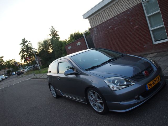

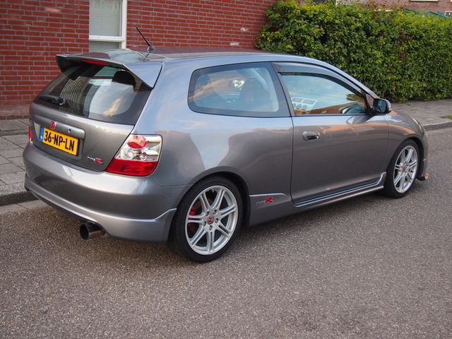

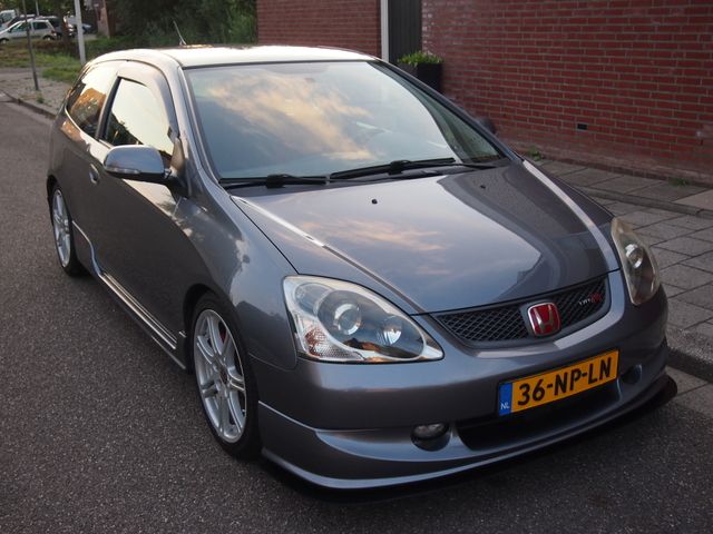

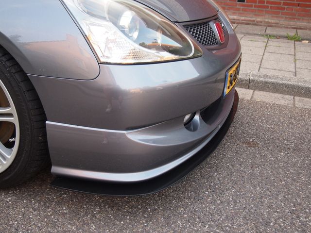

Kleine update: zelf een custom splitter gemaakt was benieuwd hoe het zou staan. Ben benieuwd naar meningen! Hierbij foto's nadat ik hem net even gewassen heb. :)

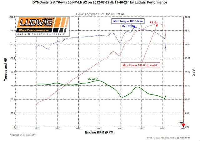

ook is hij bij op de testbank geweest dit zijn resultaten aan t wiel gemeten. omgerekend ongeveer 214pk ervanuit gaande van 15% verlies heeft in de aandrijflijn. Verder ben ik benieuwd wat de kenners over de air fuel ratio vinden, is er nog veel meer uit te halen?
Re: Kevin zijn Ctr ep3 facelift
Denk t wel, je auto is best rijk afgesteld in de hoge toeren.

Splitter ziet er zo op de foto wel leuk uit.

Thnx mensen het is de orgineele ecu nog. Denk dat er wel leuke winst is te halen idd nog met kpro. Heb ook afspraak gemaakt om mijn achter ramen te blinderen :D

Die splitter is mooi gemaakt man! Helemaal zelf gedaan?

Jazeker zelf mal gemaakt en zelf gezaagd hij is van PE 6mm dik plastic. Hoe ik hem bevestigd heb is ok mooi orgineele gaten gebruikt dus niks hoeven te boren of iets dergelijks in de orgineele lip/bumper

Die splitter ziet er zeker mooi uit.
Ik ruik handel... hopelijk heb je de mal bewaard ;-)

Yep mooi splittertje, maar raak je daar niet snel een drempel o.i.d mee ?

Tot nu toe nogniet meegemaakt. Rijd er nu zo een 1,5 week mee over drempels etc . :)

Ah heb je een mal gemaakt das cool!

Kpro is the best way to go als je een andere ecu wilt.
