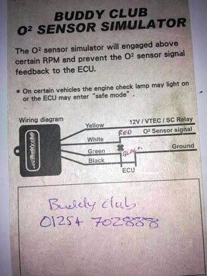

J. heeft mij eerder verteld dat hij een factuur heeft gevonden van de vorige eigenaar van een electronische lambdafooler.
J. heeft zelf geen idee of deze fooler er nog in zit. Lijkt mij van wel aangezien de oem ecu geen foutcodes gaf. Of er een mechanische fooler op zit weet ik niet.
Kan het zijn dat deze elektronische fooler te maken heeft met de foutcode van zijn wideband lambda?

Aan de lambda fooler kan het niet liggen, dit is voor de 2de sensor en heeft geen invloed op de eerste.

geen factuur, wel een kartonverpakking van buddyclub 02 sensor simulator
art.code : BC-ARSOSJ-001
