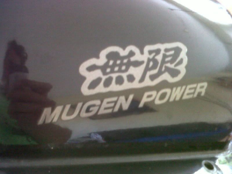

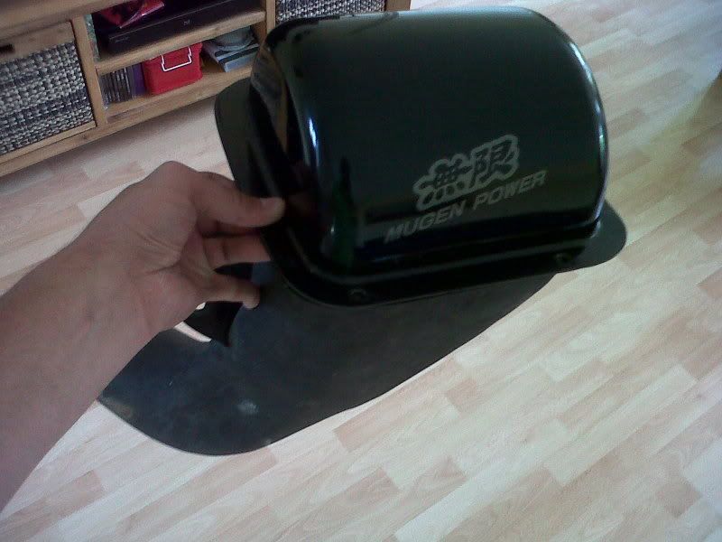

een JUN grill
Een Mugen airbox EK9

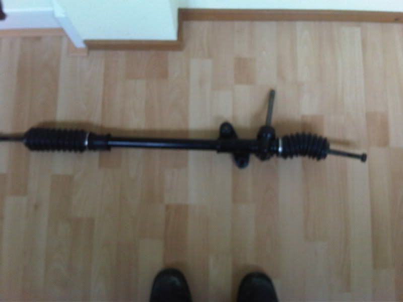

een updatetje :D
stuurhuis uit elkaar gehaald
pics zeggen meer dan woorden dus bij deze :D
En thanks to Hardcordehonda is het ook gelukt de pinion eruit te krijgen :D
en hier de foto's van het in elkaar zetten
de foto's!
De lagers (1 voor stephan en 1 voor mij)
Het verschil tussen OEM en Quaife
Alles in elkaar aan het zetten
En gespoten!
volledig in elkaar met rubbers:
Hopelijk volgende week monteren samen met een ander subframe en de Spoon rigid colar kit

Was je originele stuurhuis kapot dat je het vervangt door Quaife of is dit een upgrade? Wat is hier dan het voordeel van?
Verder lekker bezig, vind alleen die JUN grill niet echt een verbetering, origineel is mooier.
bizz@re
Posts: 53
Joined: Tue Feb 17, 2009 4:02 pm
Post by bizz@re »
nee stuurhuis was goed ;)
Maar met deze vertanding erin word de ratio van het stuurhuis anders.
Dit gaat veel directer sturen dan OEM :D
Ieder zijn ding eah ;) iedereen rijd met typeR grilletjes rond ik weer is wat anders :-)
