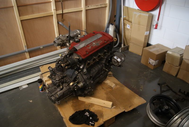

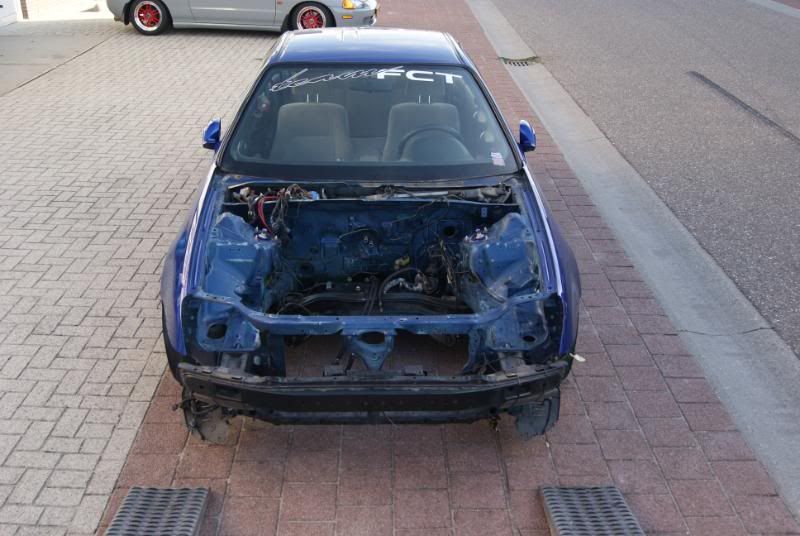

En sinds juli dit jaar een motorswap uitgevoerd. Het is een h22a euro R met t2w4 bak uit een accord cl1 geworden. Deze is geheeld geschuurd en opnieuw in antraciet gespoten.

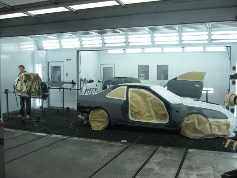

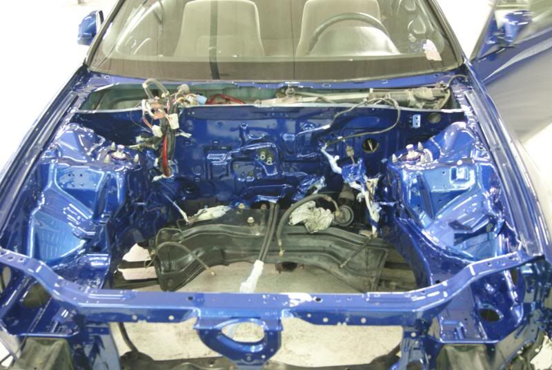

Ook de motorruimte is opnieuw gespoten

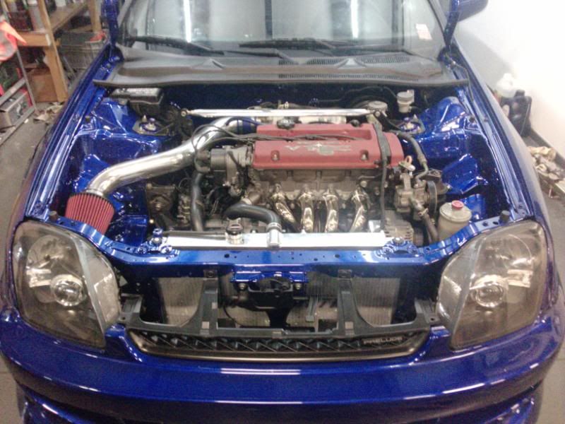

Hier een foto toen de motor er net in zat

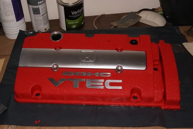

Op de foto zie je nog het originele kleppendeksel maar die was niet zo netjes meer dus heb ik een zwarte opnieuw gespoten in vht wrinkle red.
Hier het resultaat na aardig wat uurtjes erin te hebben gestoken

Waar heeft u de vht wrinkle red gekocht?
rich1986
Posts: 21
Joined: Sun Aug 15, 2010 11:06 am
Post by rich1986 »
vht red wrinkle heb ik volgens mij bij mercurius tools gekocht was iets van 11 euro per bus

Goed gelukt met de H22?!
Heb je gelijk wire-tuck gedaan tijdens de swap?
Ja is allemaal prima gegaan . Hij loopt als een trein
Wire tuck heb ik ook gedaan. Zal even een lijstje plaatsen wat er motorisch aan gedaan is.
Motorisch
Jdm h22a euro R met t2w4 versnellingsbak
Swap antraciet gespoten
Energy suspension motor mount inserts (rood)
Motorruimte opnieuw gespoten
Accu verplaatst naar achteren
Alle beugeltjes en steunen opnieuw gespoten
Wire tuck waar mogelijk
Kabelboom opnieuw ingetaped
Mishimoto radiateur
P06 ecu met Ectune
Boomslang harnass obd2a-obd1
Rosko racing Egr valve blockoff plate
Rosko racing Iacv adapter plate
Rosko racing Throttle cable backet
Rvs SRS spruitstuk
Aluminium air-intake
Tenzo R filter
Rvs uitlaatsysteem srs G50
Nieuwe intake pakking oem Honda
