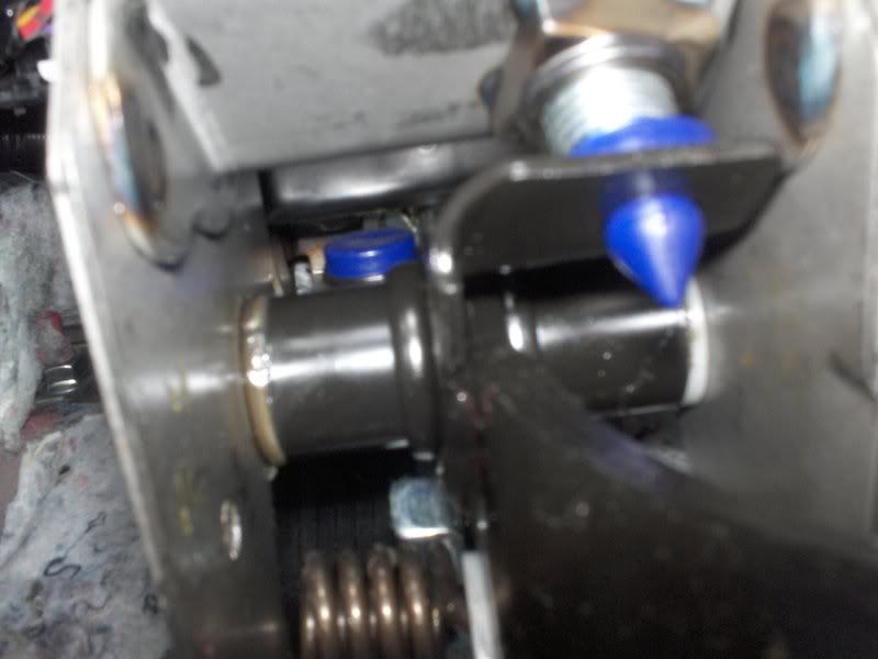

Er zit een stelmechanisme boven het koppelingspedaal, bedoeld om de hoogte van het pedaal af te stellen. Misschien helpt het om wat aan de stelschroef te draaien. Wellicht verbetert dit het ontkoppelen.
Wazige foto:
In een andere post gaf je aan dat je een koppelingscilinder had laten vervangen. Weet je zeker dat dit niet gerelateerd is aan je koppelingsprobleem? Misschien heeft het één met het ander te maken.

deze schroef kan ik eens bekijken...
