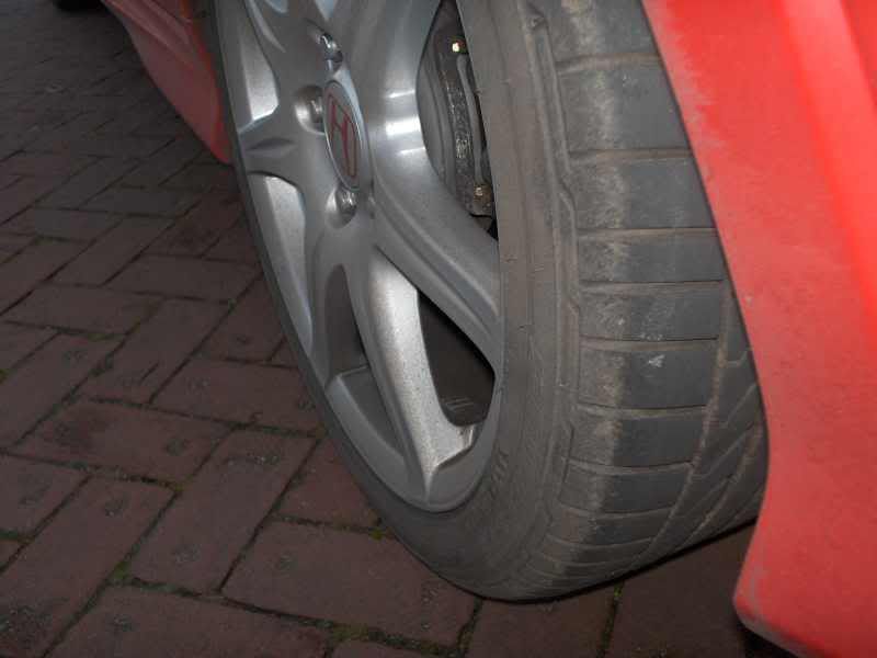

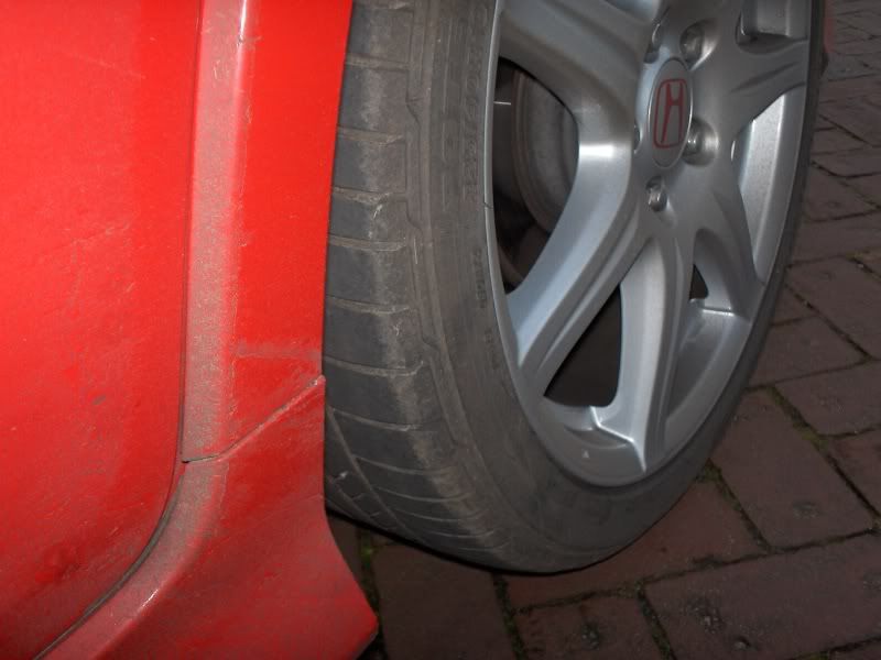

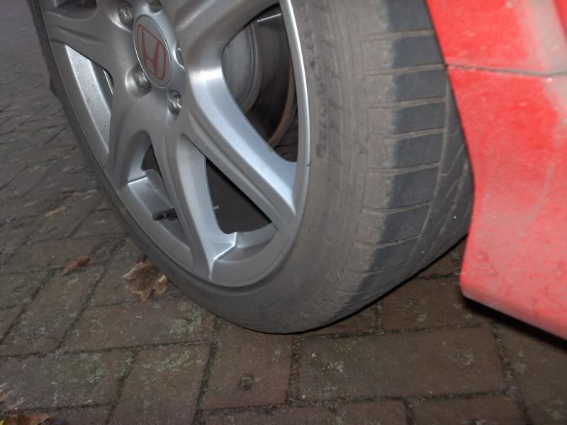

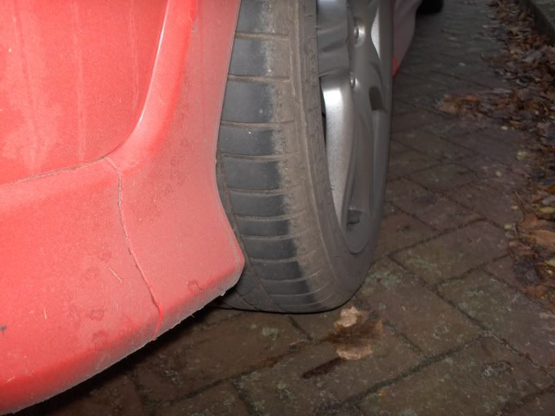

Willen alle FN2 eigenaren eens kijken naar deze foto`s van mijn achterbanden? Ik verbeeld me dat er een schuurstraal op de zijkant van de wangen zit, maar ik durf het niet met zekerheid te zeggen. Op andere forums wordt er gesproken over een nogal extreme uitlijning van de achterwielophanging met een toe in van maar liefst 5mm in standaarduitvoering. Ik vermoed dat dit er de oorzaak van is dat mijn banden er wat raar uitzien. Ik heb dit nooit bij één van mijn andere wagens gezien.
Excuses voor de wat onduidelijke foto`s, maar er is aan de buitenkant een wat donkerder verkleuring te zien op het loopvlak dan wat gebruikelijk is. Zijn er misschien nog meer mensen op dit forum met dezelfde slijtsporen op de banden?

mijn achterbanden liggen er nu ongeveer 35000 km op . geen slijtage aan de flanken. wel rekening houden dat wij met een andere profielhoogte rijden.
hou je de bandenspanning steeds in het oog ?

Maar idd bandenspanning is wel erg belangrijk voor het gelijkmatig afslijten van je banden.

Je kunt bij de garage makkelijk even je profiel dikte op laten meten aan de binnen en buiten kant van de band. Als dit erg afwijkt dan kan dit verschillende oorzaken hebben die zij je wel uit kunnen leggen.
- bandenspanning
- uitlijning
- etc

In de regel hou ik een bandspanning van 2.7 bar aan. Op forums in Engeland zijn er FN2 eigenaren die de achterwielophanging anders hebben laten uitlijnen met behulp van zogenaamde shims, die daar bij gespecialiseerde bedrijven verkrijgbaar zijn. Volgens hen is dat een merkbare verbetering. Misschien zou ik daar eens naar moeten informeren.

is het niet zo dat je je banden nu gewoon bol hebt staan met 2.7 bar er in.
waardoor je alleen op het midden van de band rijd daardoor krijg je ook een zwarte rand midden op je loop vlak.
en door dat je band zo bol staat heb je ook minder last van cuppen van je band.
maar of dit nu beter rijd heb ik mijn twijfels over

Nee, dat is nou het rare, de slijtage op het loopvlak is egaal, maar op de rand zit een soort schuurstraal.
Ik maak me sterk dat dat ligt aan de hoge toe in (5mm) van de achterwielophanging. Op andere forums met name in Engeland zijn er mensen die met speciale shims de toe in voor het grootste deel eruit hebben laten halen. Misschien ligt daar de oplossing.
