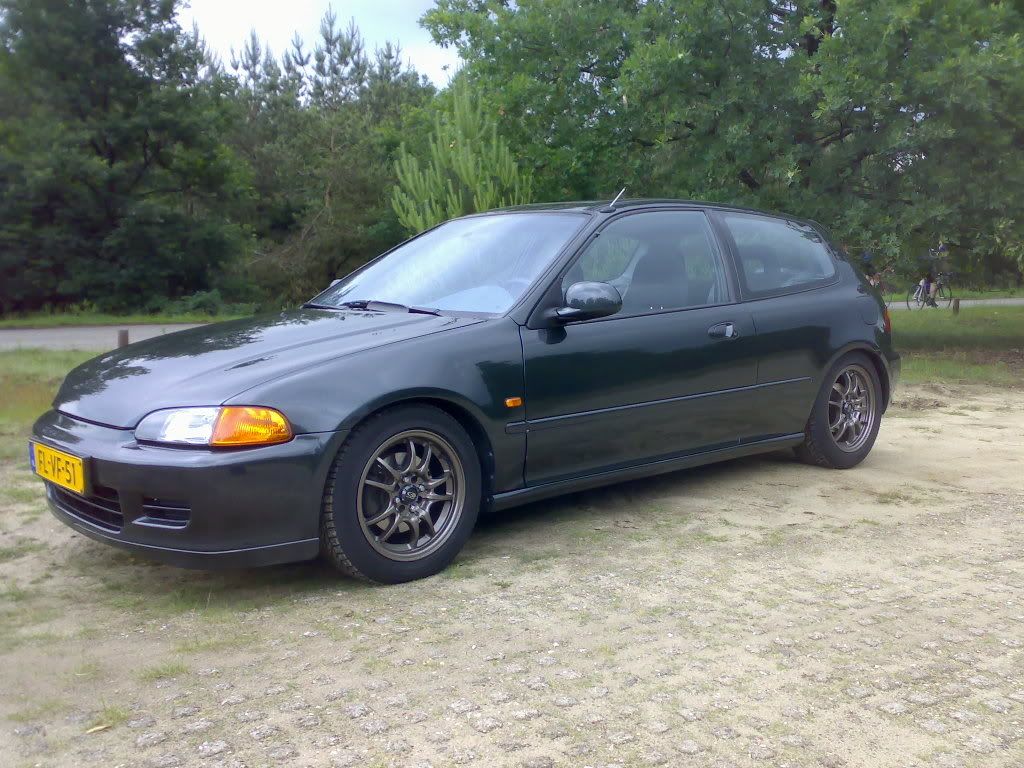

Honda Civic eg6, 1992 (antraciet/ donkergroen gespoten in 2006)
Specificaties:
Motorisch:

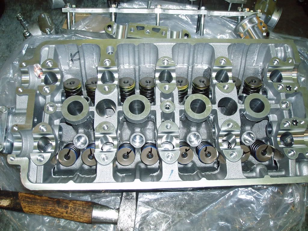

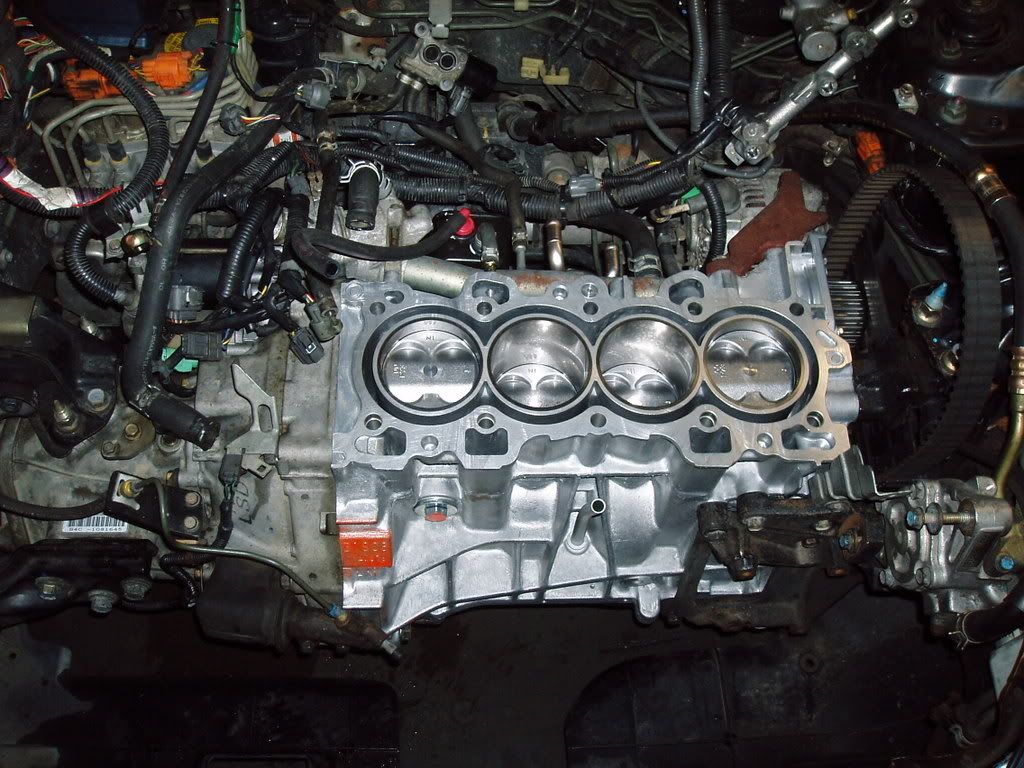

- Nieuw compleet b18c6 onderblok
- Nieuw CTR/ITR kleppendeksel
- Opgefriste GSR kop (11,4:1 compressie)
- CTR (b16b) nokkenassen
- Nieuwe ITR kleppen, klepveren en klepschotels
- 1998 S4C (type R) versnellingsbak met LSD
- ITR vliegwiel
- Exedy racing clutch
- p28 ecu, custom getuned door SNEAKY TUNING!
- 4-1 Rvs uitlaatspruitstuk met 2,5 inch collector (JDM gasket)
- Custom Invidia katvervanger met 2,5 inch T1R collector
- Invidia G200 Rvs catback
- Skunk2 single stage inlaatspruitstuk (gepoort naar 68 mm)
- Skunk2 pro series throttle body (68mm)
- DC sports aanzuigbuis (68 mm)
- CompTech luchtfilter
- Mugen replica airbox
Onderstel:
- Apex Racing schroefset
- ITR draagarmen achter
- 195-55-15 Bridgestone potenza Re720
- 15 inch, 6,5j et 45 Rota C10 bronze
- (ITR voorremklauwen met ATE schijven 282 mm, nog niet gemonteerd)
Uiterlijk:
- Embleemloos
- Heldere zwarte koplampen
- Amber knipperlichten
Overig:
- Trekhaak verwijderd
- Airco compleet verwijderd
- Reservewiel verwijderd

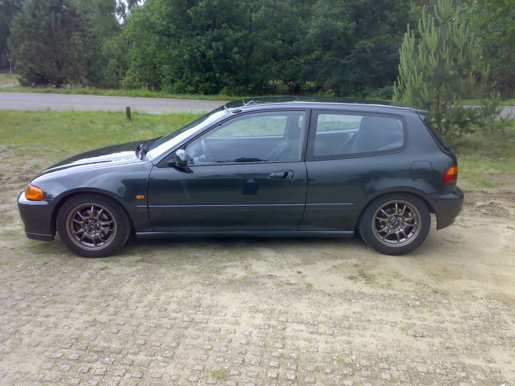

Je lelijk uitstekende uitlaat wegwerken... sorry, maar dit ziet er echt niet uit :lol:
Logo's en een stock 1.4 I plaatje achterop.
Als hij wit was, was een CF hood een must, nu hij deze kleur is weet ik het niet zeker. Sleaper power
Verder heb je het mooi voor elkaar! B18C6 onderblok is niet te duur om nieuw te kopen, goede keus!
Hou hem heel en mooi.
Waarom steekt de vering bout aan de bestuurders kant verder uit dan de andere kant... :dunno:

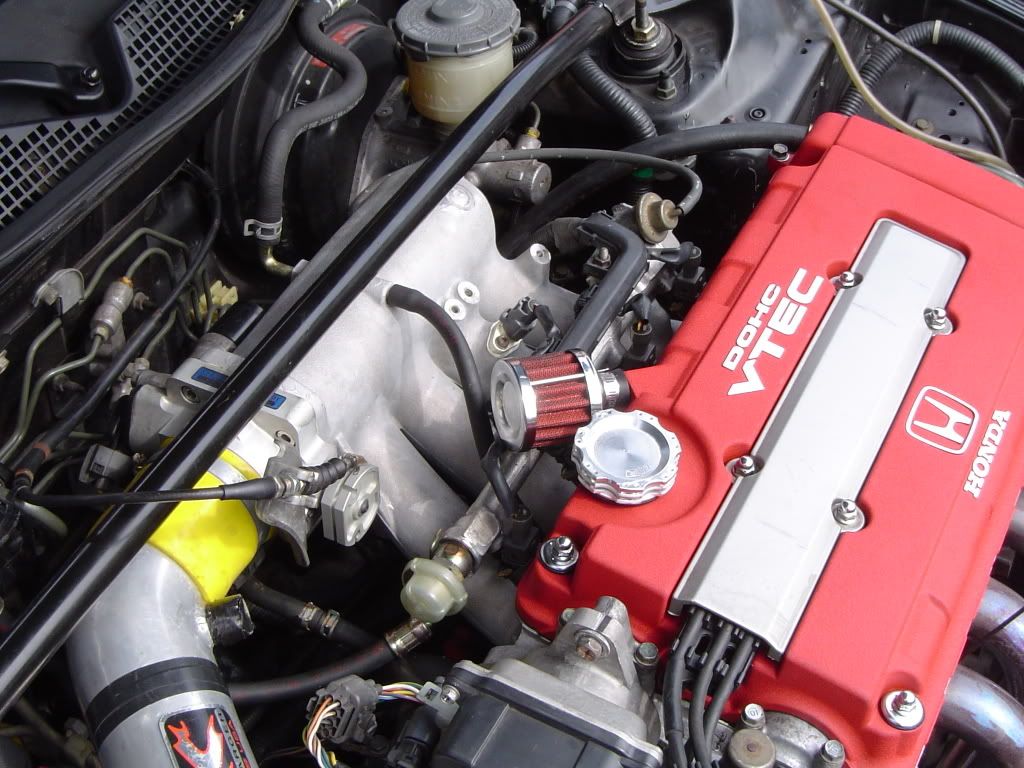

Vraag me af waarom ze zoveel de carterontluchting aansluiten op een filter? Het is een ontluchting dus waarom een filter erop dan gaat de lucht er nog moeilijker uit. De bedoeling is dat de lucht uit de carter gezogen wordt zou ik zo denken door hem aan de inlaat te hangen. Nu heb je het omgekeerde effect.
