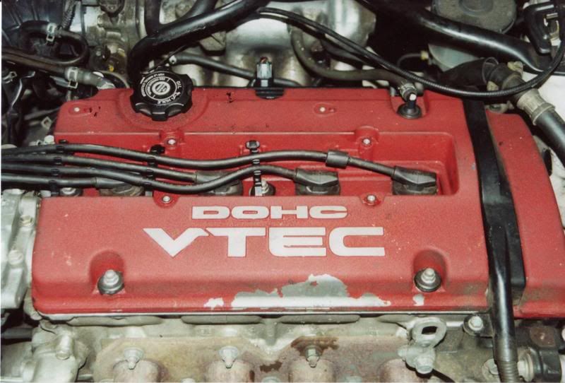

Zo, eindelijk de foto's in kunnen scannen en bij deze de vorderingen zoals beloofd. Op sommige foto's zijn een paar zwarte vlekjes te zien maar daar kwam ik pas achter toen ik klaar was met scannen, bleken op de glasplaat van de scanner te zitten.

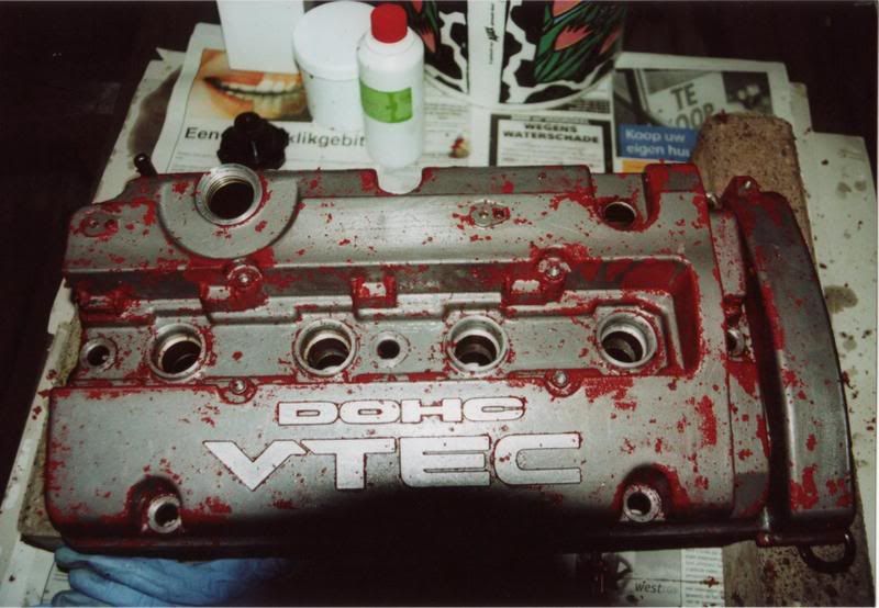

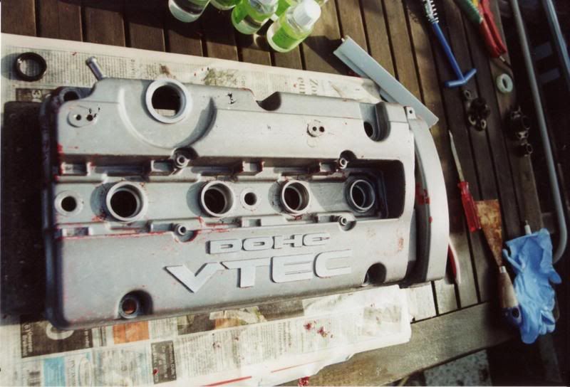

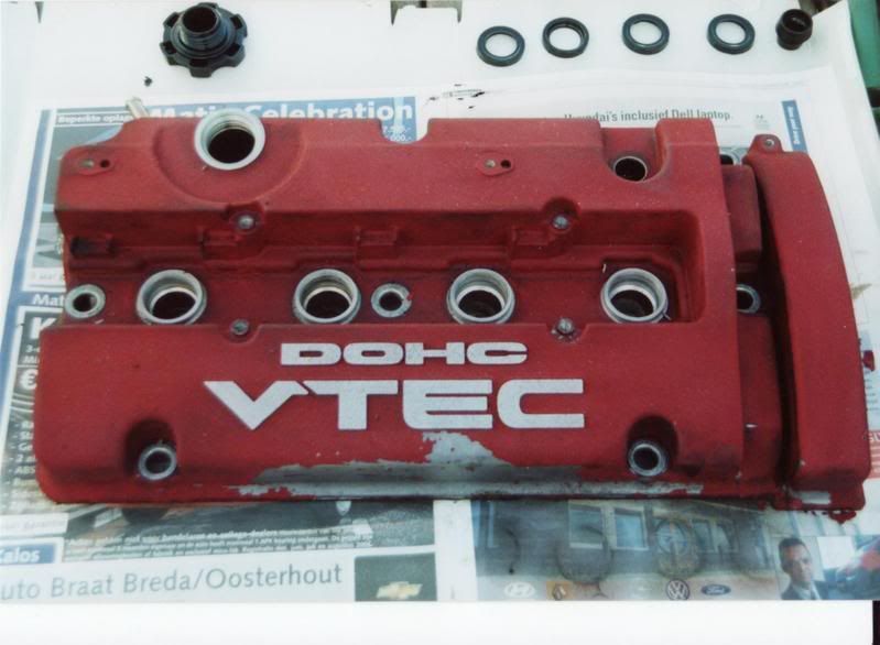

Trek vervolgens de handschoenen aan en smeer met de vingers de gel (of iedere andere willekeurige verfstripper) rijkelijk op het kleppendeksel. Gebruik desnoods het plamuurmes al om de striper tussen de grote spleten te verdelen.

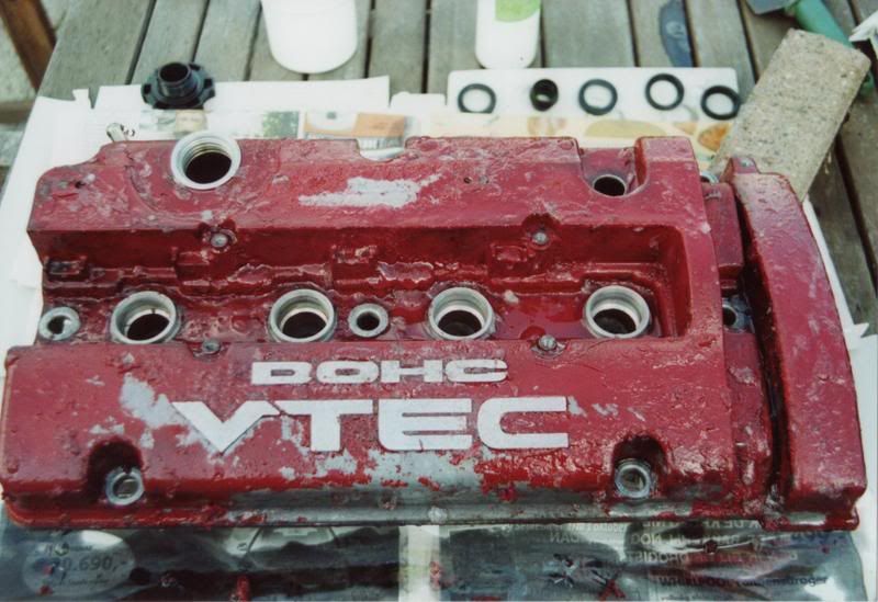

Zo heb ik het een paar uur laten liggen en dit was het resultaat toen ik al wat verf los zag komen, en deze met een plamuurmes en platte schroevendraaier probeerde weg te halen.

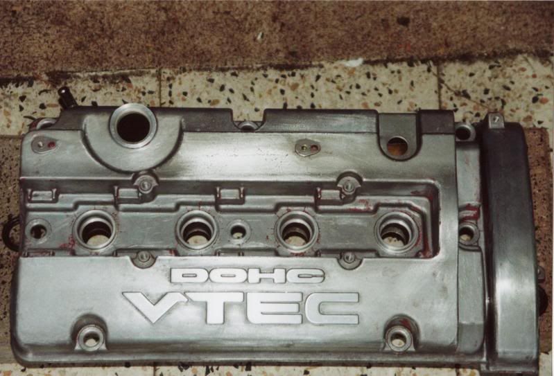

Toen was de gel op en moest ik nieuwe maken want er was nog genoeg te strippen. Hier ben ik nog wel even bezig, nu met een tandenborstel om het in de hoekjes en gaatjes weg te borstelen.
En dit was het beste resultaat wat ik er van kon maken. Nog een beetje hardnekkige verfrestjes over maar dat valt er wel af te schuren, en zal in het eindresultaat toch niet opvallen.

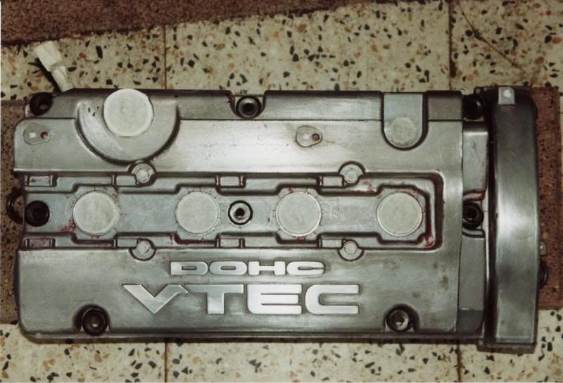

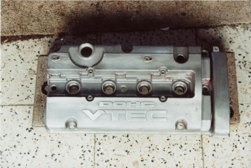

Vervolgens de bakstenen met rubbertjes op de grond gelegd en hierop het kleppendeksel. Met een stevige waterstraal alle resten verf en verstripper afgespoeld tot er niks meer afkwam. Hierna het kleppendeksel op een warme plaats te drogen gelegd.

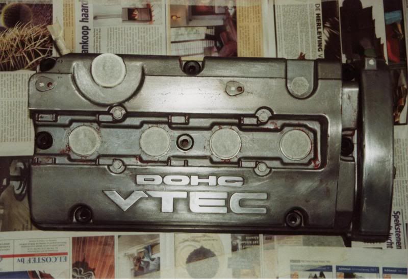

Vervolgens leg je het kleppendeksel weer verhoogd op bakstenen en met kleine stukjes schuurpapier 240 schuur je het hele kleppendeksel op. De letters DOHC en VTEC kun je het beste nog extra opschuren met korrel 1200 om het nog glimmender te krijgen. Hierna kun je eventueel nog een keer alles goed afspoelen met water (heb ik wel gedaan, auto stond toch een paar weken stil en konden er toch niet mee weg) en wederom laten drogen. Daarna wederom handschoenen aantrekken en met een in ontvetter gedrenkt doekje het gehele kleppendeksel vetvrij maken.
Hierna met afplaktape de diverse grote gaten afplakken. Restjes voorzichtig wegsnijden zodat er geen plak/taperesten op te spuiten delen blijven zitten. Kleine gaatjes kun je het beste dichtstoppen met natgemaakte stukjes keukenpapier, de kleppendekselboutgaten afdekken met de oude ringetjes.

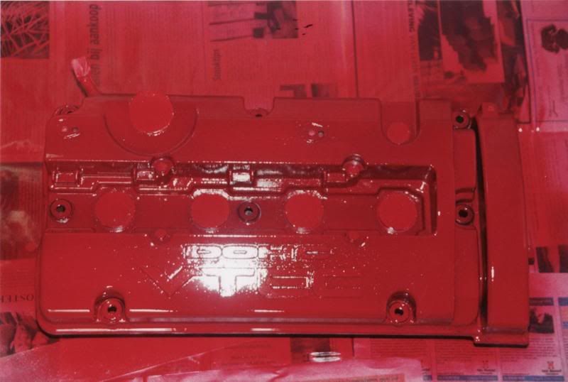

Als het erg hard waait (zoals bij mij toen) kun je het beste een grote hoek van een schuur helemaal volplakken met kranten. Zet wel en raam open voor ietwat ventilatie want de verfwalmen wil je liever niet al te veel binnen hebben. Leg het kleppendeksel wederom verhoogd op de bakstenen maar zodanig dat je er rondom goed bijkunt. Smeer de delen die je uiteindelijk niet gespoten wil hebben in met vaseline (zoals DOHC en VTEC).

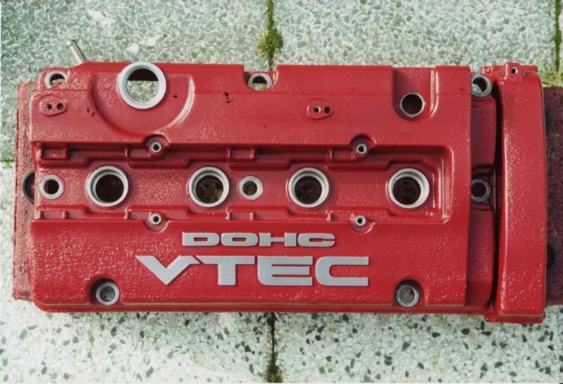

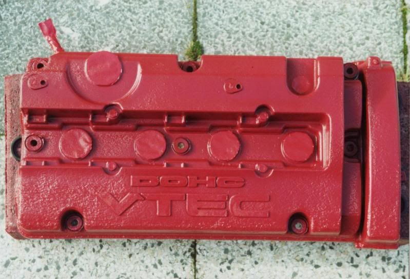

Ga vervolgens in gelijkmatige bewegingen met de spuitbus over het kleppendeksel heen, op ongeveer 20 á 25cm afstand. Meerdere dunne lagen is beter dan één dikke laag want ander krijg je te veel "lopers". Het helpt als je tussendoor met een föhn de verf iets of wat "bakt" maar is niet noodzakelijk. Meerdere lagen geeft duidelijkere rimpels. Als je vindt dater genoeg verf opzit het kleppendeksel te drogen leggen. Hoe warmer hoe beter en sneller dat het gaat. Als de verf nog nat is lijkt het nog niet op wat het moet worden maar het komt helemaal goed.
Zo was het resultaat al na ene dag. Bij lichte aanraking leek de verf al droog maar bij doordrukken kwam het een beetje pasteus over. Desalnietemin: het rimpelpatroon is al duidelijk waarnembaar.
De ringetjes en tape kan er worden afgepulkt en dat gaat redelijk goed met een hobbymesje. De stukjes keukenpapier laten zich ook gemakkelijk verwijderen. De verf op de letters kun je er met een hobbymesje makkelijk afschrapen en gaat ook beter als de verf nog een béétje nat is. Daarna voorzichtig meteen in ontvetter of ander oplosmiddel de restjes verf en vaseline van de letters afvegen.

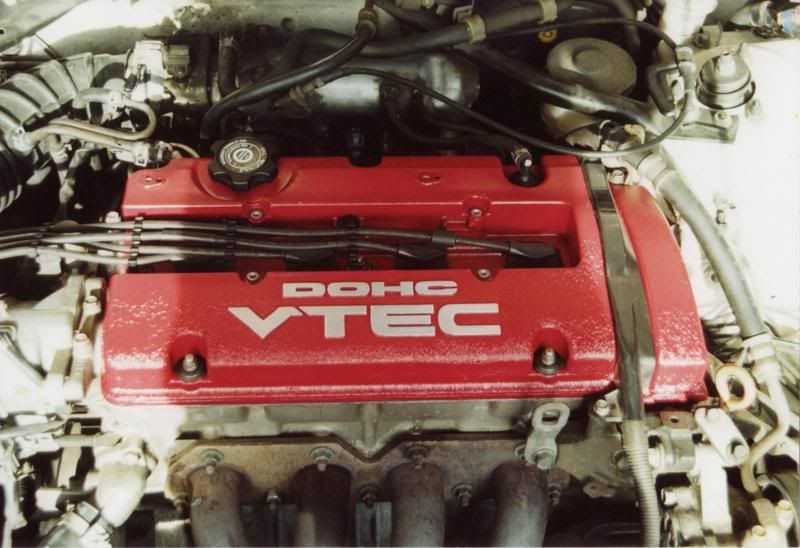

Dan is het eigenlijk zaak om de verf helemaal uit te laten harden maar als je voorzichtig doet kan het kleppendeksel weer gemonteerd worden, de boutjes van het kleppendeksel in een logische volgorde aandraaien en de rest ook terug monteren.
In ons geval heeft het een paar weken geduurt eer de verflucht echt weg was en vooral de eerste dagen heb ik na elke rit de motorkap een tijdje open gehad om de lucht een beetje weg te laten trekken. Maar door de motorwarmte wordt de textuur van de verf ook duidelijker.
