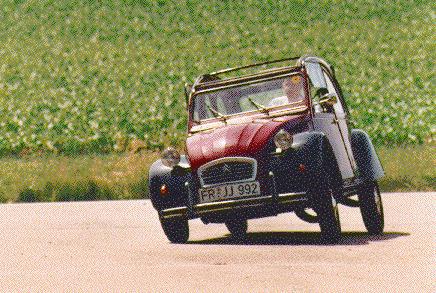

Re: KW Coilover V2 of TEIN Superstreet voor mijn FN2
Als je een lelijke eend als overdreven voorbeeld neemt kan je wel degelijk stellen dat roll voor extra gewichtsverplaatsing geeft. De carrosserie hangt namelijk extra ver over.
Neem deze foto even als voorbeeld:
Sterk overdreven natuurlijk, maar er is wel degelijk een extra verplaatsing van gewicht. In mindere mate is dat dus ook geldig voor onze auto's.
Dus daar mag hij best iets tegen doen :)
De roll is idd een gevolg van de slechtere geometrie, dus als je het weet te voorkomen heb je ook niet de extra roll.....

Gaskleppie wrote:Als je een lelijke eend als overdreven voorbeeld neemt kan je wel degelijk stellen dat roll voor extra gewichtsverplaatsing geeft. De carrosserie hangt namelijk extra ver over.
Een 2CV is misschien inderdaad een té overdreven voorbeeld.
Maar krijg toch het idee dat je oorzaak<->gevolg door elkaar blijft halen :)
Weet niet of ik exact begrijp wat je bedoeld, maar roll op zich wordt natuurlijk niet door de geometrie veroorzaakt :)
Als je het EXTRA rollMOMENT (als in: koppel) bedoeld, dan heb je gelijk, dat komt inderdaad omdat de afstand tussen zwaartepunt en rolpunt groter wordt. Maar de roll an sich komt alleen door het verschil in ZP en RP in combinatie met de gewichtsverplaatsing wat een draaimoment genereerd.
(als die twee punten in het zelfde horizontale vlak zouden liggen zou je helemaal geen roll hebben, hoeveel gewichtsverplaatsing je ook hebt).
Dat is inderdaad wat ik de hele tijd al probeer duidelijk te maken.....
Een lelijke eend als voorbeeld is dus toch zo gek nog niet...
