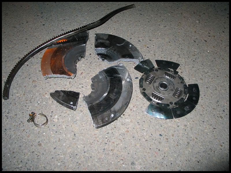

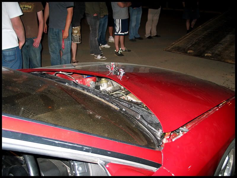

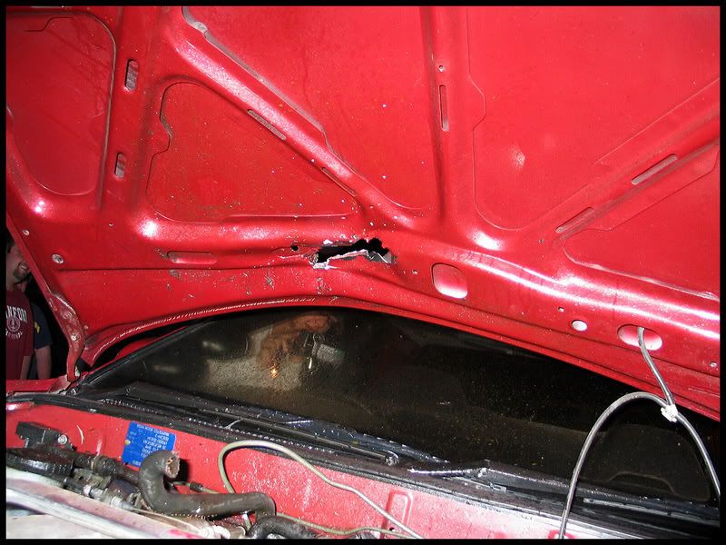

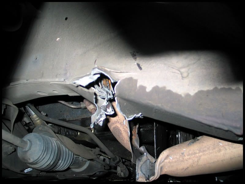

Hier een voorbeeld waar het even mis ging.
In de dragster racerij komen dit soort dingen wel eens voor.

Allejesus...
Dan ben je wel blij dat zo'n stuk metaal door je motorkap gaat en niet door je schutbord op borst hoogte naar binnen komt zetten...
Ik schrok even, dacht dat het je FN2 was!

In die auto is de motor in lengte richting dus veeel minder kans, maar voor de FWD rijder.......
Sorry maar dit is geen goed voorbeeld maar meer sensatie.
De foto is van een extreem voorbeeld van een drag race auto en is zeker geen lichte maar extra dik zelfs met een dunnere koppelingsplaat om het te laten passen. Staal op staal.
De koppeling die hier gebruikt is voor veel meer dan de 200-250pk die wij hebben.
Een voorbeeld/idee geven over een "handgranaat" klinkt ook grappig. Reken die ook eens uit voor een OEM zuiger bij 8500 tpm van een ?
