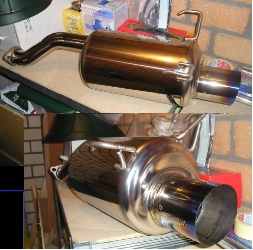

En uiteraard de G200. Wilde niet die met de titanium look eindstuk, maar ziet er toch mooi uit.
Da's een erg vette pot. Zou dat moeten gaan passen?
Ziet er goed uit.
@Ard, standaard pot is ook zo groot hoor dus passen zal die wel.
Ah, oké. Weer wat geleerd :thumbs:

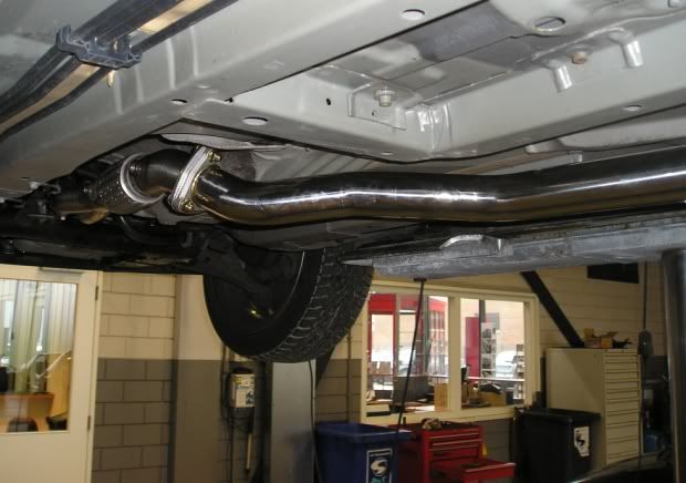

Na laaaang wachten heb ik mijn nieuwe aanwinsten kunnen monteren. Eerst APK en vervolgens mijn gehele uitlaatlijn monteren.
Dit is een foto van de oude

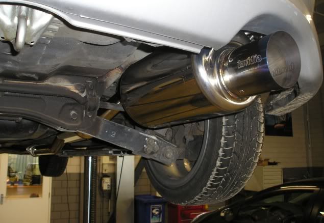

Hier heb je mijn Invidia G200 CatBack.

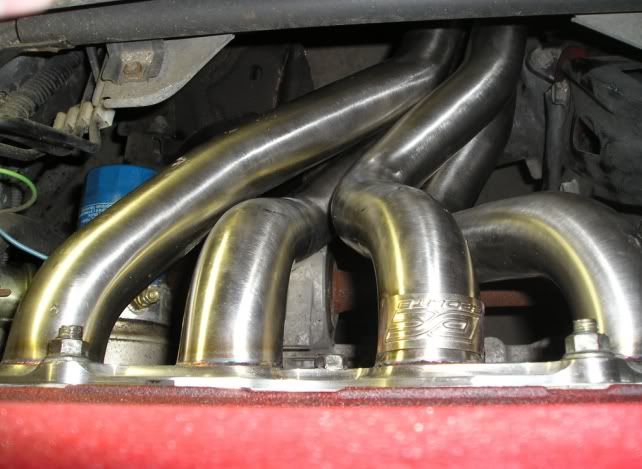

Mijn DC sports 4-2-1 "Race" Header.

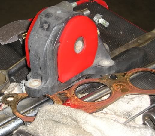

Tenslotte 1 van de 2 motor inserts
Geluid; Wat geluid betreft. Ik vind het lekker rustig bij normaal rijden. Heb je weinig last van als je 50 rijdt in de 5 of 120 in de 6. Je hoort wel een verschil maar zeker niet storend.
Prestatie; Je merkt dat bij de mid range het meer trekkracht heeft. Heb het voor de rest nog niet echt kunnen uittesten, maar loopt lekker.
Pasvorm; Alles past perfect op elkaar. Moest geen aanpassingen doen. Plug and Play. :razz:
Inserts; Nouuuu, binnen de auto trilt het als een gekke. stuur trilt, pook trilt, stoel trilt etc... Dat wordt zeeeeker wennen. Maaaar voordeel, bijna geen wiel hop meer. Bij het optrekken gaat het stuk soepeler, dus zeker een aanrader. Maar ja je ngaat wel trillen :lol:

Past allemaal maar net zo te zien, vooral de achterdemper tov de draagarmen. Hoor je geen getik tegen de bodem aan? Want ook de diameter is groter, dan dat wel erg dunne standaard rietje!!
Mijn RVS uitlaat trilt vaak tegen de bodem als ik door een plas koud water rijdt.

eteuben wrote:Past allemaal maar net zo te zien, vooral de achterdemper tov de draagarmen. Hoor je geen getik tegen de bodem aan? Want ook de diameter is groter, dan dat wel erg dunne standaard rietje!!
Nee helemaal geen getik. Idd het scheelt heel weinig over de draagarm.
