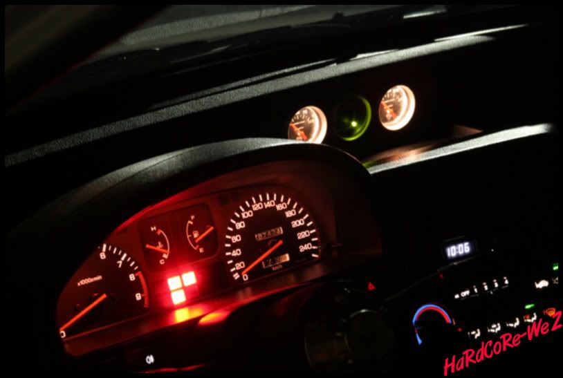

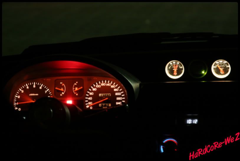

Dus maar een set meters aangeschaft, niet te opzichtig, gewoon nette dingen: Oliedruk, olietemperatuur en air/fuel uit de AutoMeter Sport Comp Serie.
Waar in te bouwen? A-stijl was geen optie, dus dan maar op een redelijk bekende plek, het dashboard. Was wat hak en zaag werk, maar met een uurtje zaten ze er alle 3 toch netjes in. A/F was zo aangesloten, maar aangezien de set tweedehands is, moest er nog een oliedruksensor en olietemperatuursensor worden aangeschaft. Ook moest er een adapter ring ingebouwd worden. Deze besteld bij FCT, en zeer snel binnen gekregen.

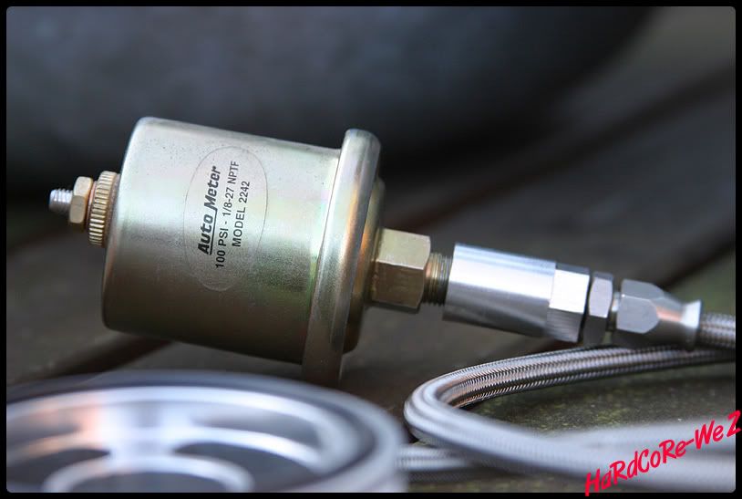

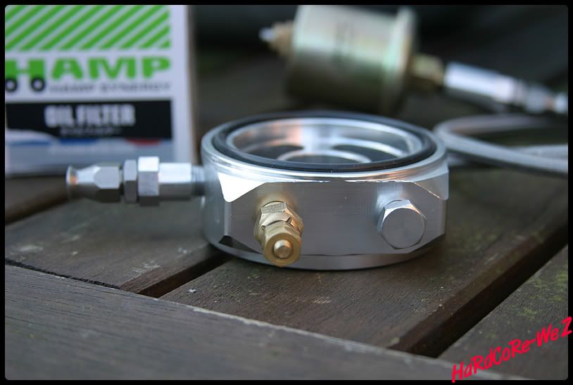

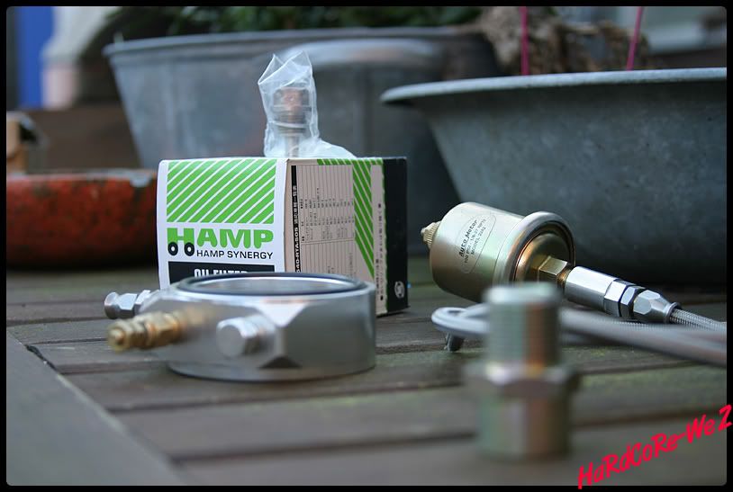

Het idee om de oliedruksensor aan de adapter ring te monteren beviel mij voor geen meter, dus hiervoor een oplossing bedacht. RVS omvlochten leiding en 2 RVS (katsjingggggggggggg) nippels gingen mij daarbij helpen.
Toen was het nog even wachten op het nieuwe oliefilter en magnetic drain plugje, en een beetje gunstig weer uiteraard.
Afgelopen zaterdag alles dan maar ingebouwd, we begonnen met deze meuk:
Oliedruksensor met RVS nippel en leiding:
Adapter ring, met de nippel nog op de verkeerde plek, zit nu naast de temperatuursensor:
Hamp oliefilter, en magnetic drain plug:

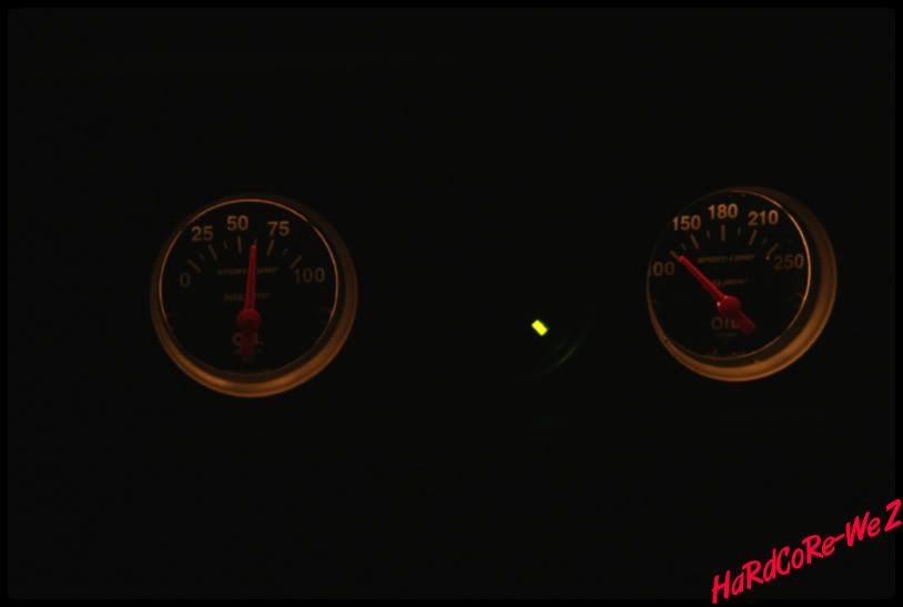

Na een beetje stoeien met een leiding die niet helemaal dicht was, en dit uiteindelijk gefixed te hebben, ben ik toch erg blij met de meters. Alles is droog, niets lekt of zweet, en het werkt gewoon uit de kunst. Ow ja, geen teflon gebruikt btw. Heb nog geen foto van de oliedruksensor, maar die hangt nu half onder de parafan aan de passagierskant.

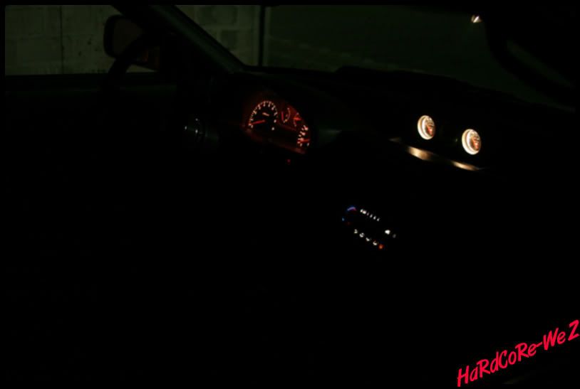

Hier dan wat fotootjes van hoe het er dan uiteindelijk in de auto uit ziet:

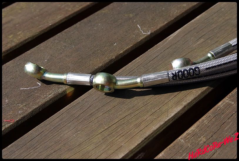

Remleidingen:

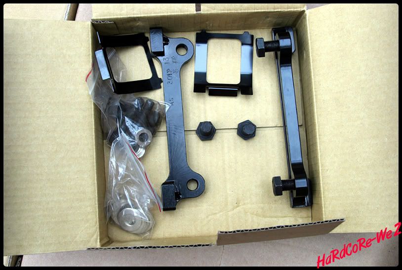

Brackets & clips:

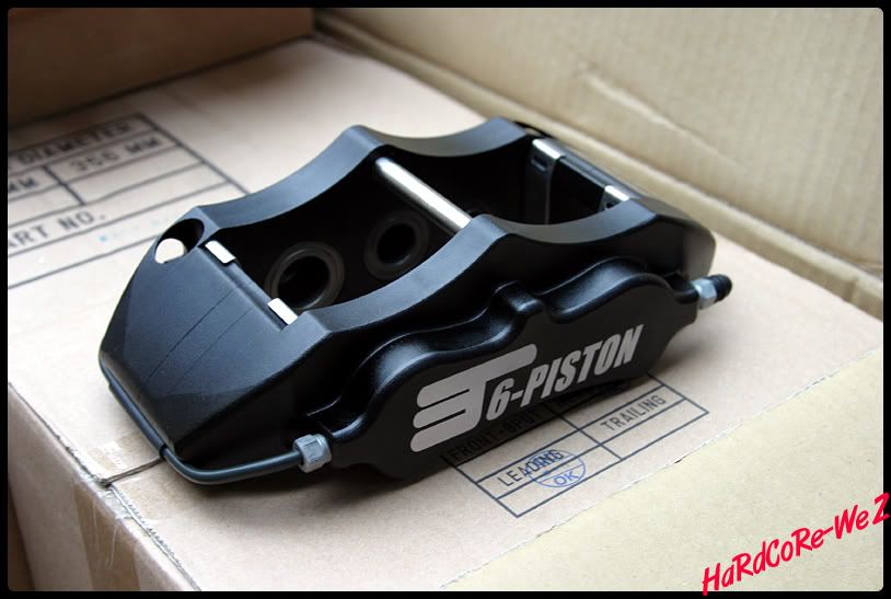

Remklauw:

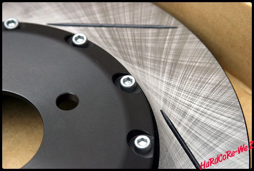

Remschijf:

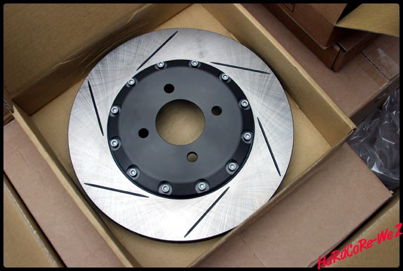

Erg netjes afgewerkt (zoals de gehele set eerlijk gezegd)

-2x RVS omvlochten remleiding

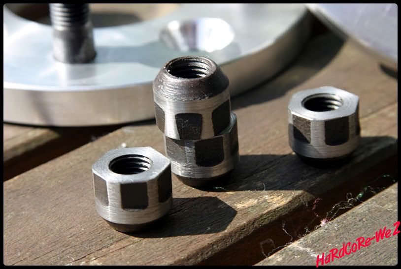

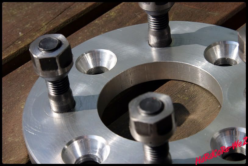

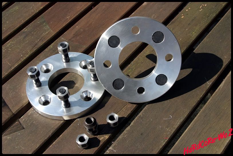

Dus maar begonnen om eens te passen. Toen bleek dat de set echt hele goede pasvorm heeft! Past gewoon 1 op 1, helemaal goed. Alleen had ik wel een probleem met mijn velgen. Die liepen lekker tegen de klauw aan te harken, was een klein beetje te verwachten, maar je hoopt er niet op. Gemeten wat we te kort kwamen, en een proef spacer gemaakt. Deze zorgde er weer voor dat ik geen draad meer over had voor de wielmoeren. Dit wetende hebben we gekozen om een spacer te maken, die je vastdraait op de originele studs. En nieuwe studs in de spacer te persen. Dit is ook kant en klaar te koop, maar goed...
Spacers & afgedraaide moeren:
Moeren:
Spacer:

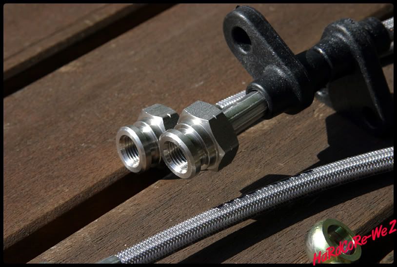

Goodridge RVS omvlochten remleidingen:

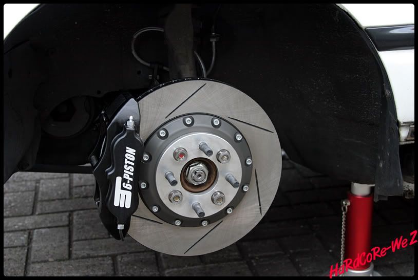

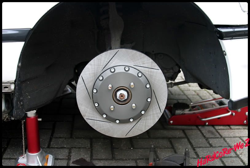

Toen was alles klaar, en ben ik gisteren begonnen met het monteren van de gehele set.
Bracket op fusee:
Schijf gemonteerd:

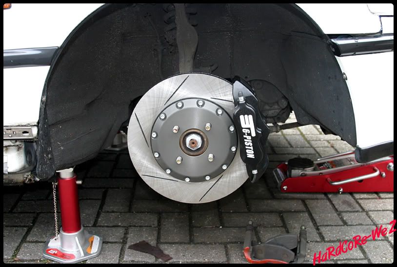

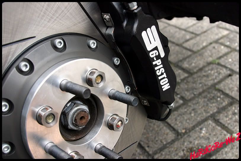

Klauw gemonteerd:
Compleet:
Voor & Na:
vs
Ook nog de Password JDM vpb gemonteerd, merk je goed:
Nu inremmen, maar het voelt echt al heerlijk aan. En het loopt NET aan bij max insturen, maar das lekker jammer dan hehe.

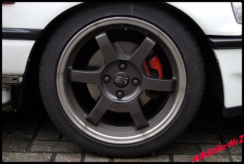

Goed, weer even terug naar de CRX. De remmen hebben het leuk gedaan voor 2 jaar, maar op het circuit kwam ik toch de grenzen tegen, en de vraag naar iets anders kwam dus snel. De schijven waren redelijk opgevreten door de blokken, en ik moest toch alles al vervangen, waarom dan niet vervangen door iets anders?
Op Zandvoort liep ik tegen een kennis aan, die mij wees op een BBK die hij kon leveren aan mij. Het balletje is gaan rollen, en heb de zooi besteld.
De doos:
Remleidingen:

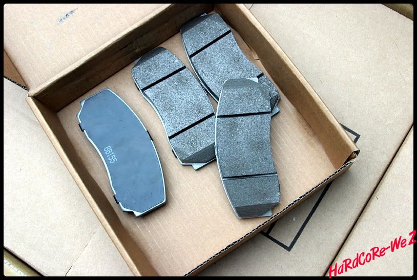

Remblokken:
Brackets & clips:
Remklauw:
Remschijf:
Gelijk maar goede remolie aangeschaft:
Ja ik weet het, het zijn veel flessen, maar is ook voor de motor.
De set is zeer compleet te noemen. Hij bestaat uit:
-2x 6 zuiger remklauwen
-2x 303mm schijven
-2x Brackets
-4x Remblokken
-De nodige materialen om de set te bevestigen
Moeren:
Spacer:

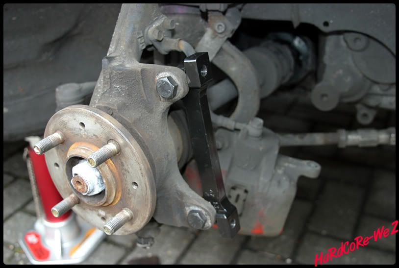

Bracket op fusee:
Schijf gemonteerd:
Klauw gemonteerd:
Compleet:
Voor & Na:
vs
Alle dank gaat uit naar European Tuning & paps.
