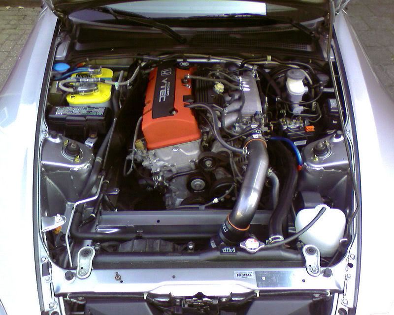

Update:
Nu voorzien van:
ARP cf mirrors
ViS CF motorkap
AEM v2 Intake
Megan testpipe met cel fix
Invidia V3 dual exhaust

jij bent bij PJ langs geweest?
Wat of welke cel fix heb jij gebruikt??

een holle buis met schroettap aan begin en eind, die draai je in gat van testpipe en op uiteinde buisje draai je de lambda... ff ecu resetten en weg cel!
En ben idd bij pj langsgeweest... helaas kwamen zijn aanbiedingen nét een maand te vroeg anders had ik meer kunnen plunderen :'(

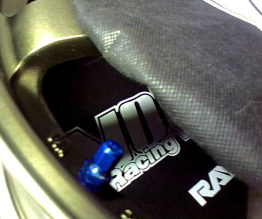

Had dit ook eens gevraagd, maar de ET en de breedte zou niet passen :?:
Op een ITR? Tuurlijk past dat wel, ik heb er zelf mee gereden. Op een S2K weet ik niet maar ik neem aan dat Kevin hier wel naar gekeken heeft. :D

ik twijfel zelfs of het uberhaupt nodig zal zijn om ze te laten afdraaien naar et45..
we zullen zien, ik kan i.i.g spelen met camber instellingen, bredere fenders monteren of afdraaien :)
En de bredere achterbanden op die velgen zijn ook geen probleem :?:
Dat werd mij verteld..
Anders kunnen ze misschien weer uit de verkoop... :roll:
Nyther
Posts: 698
Joined: Wed Nov 12, 2003 5:09 pm
Post by Nyther »
heb totaal andere achtervelgen nodig!
achter moet 1-2J bredere velg
en hogere et waarde als voor
dus 17x7,5J voor ET45 me 215 rubber
17x9J achter ET 50 met 255 rubber
zoiets zal het worden
