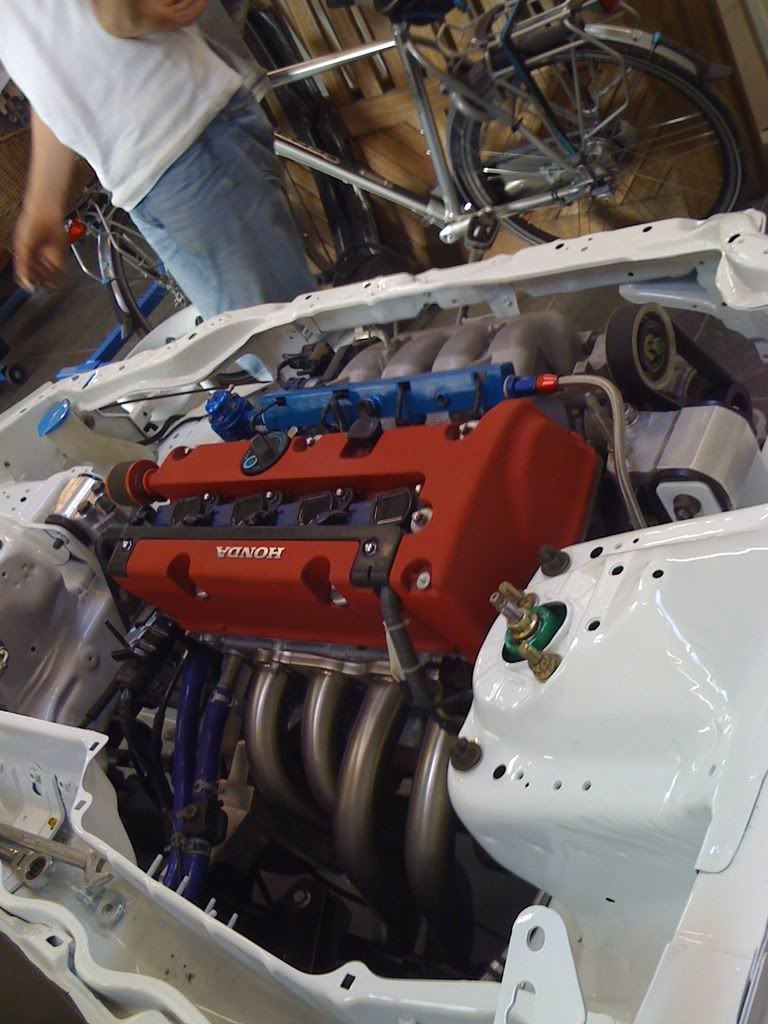

Owkee... Randall vandaag weer goed bezig geweest...
Custom bracket gemaakt voor de gaskabel...
Gaskabel loopt nu mooi laag door de motoruimte en door de steun op de bak.
Voorwielophanging is verder afgemaakt, remklauw gemonteerd, Goodridge rvs remleidingen aangesloten en de assen geplaatst...

Ben ik weer...
R-Crew header
Need extra bung-holes...
De rest van de uitlaatlijn, Invidia G200. Moet nog aangepast worden....
Leiding voor de brandstoftoevoer gelegd.
Benzinefilter.
En een nieuw zeer geavanceerd alarmsysteem aaangesloten...
De Spike-C2000 by Jack Russel systems...
:lol:

S2000 remmen gepast...

header is swap header, amerikaans bedrijf maakt die voor k20 into EG....

Zo, tijd voor een update...
De nieuwe herboorde OEM AP1 schijven zitten er op.
Uitlaat is aangepast en hangt eronder.
(Het aangepaste stuk)
Straks meer! Ga nu eten.... :D

Zo.... kan d'r weer ff tegen :P
Radiator erin gezet, moet alleen nog met 2 brackets worden vastgezet.
2x electric fan's
Andere booster en HRC van een EP3 gescoord
past veel beter...
Gelijk even een nieuw speeltje uitgeprobeerd.
Men boort een gaatje...
ff knijpen...
voila...
nieuw schroefdraad...
Kan het bracket van koppelingsreservoir mooi worden vastgezet.
Gelijk maar rem- en koppelingsvloeistof gevuld en alles ontlucht.
Dash zit er ook weer in.
Zekeringskast netjes weggewerkt in het dashbordkastje.
Verder is nu de complete kabelboom aangesloten en zijn de kabels klaargelegd voor de diverse extra meters en sensoren.
Yep... It's getting there :D
