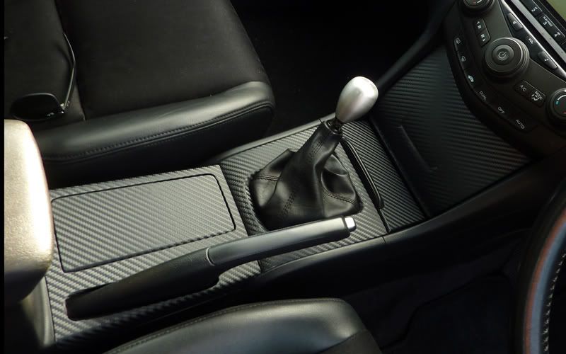

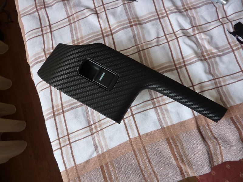

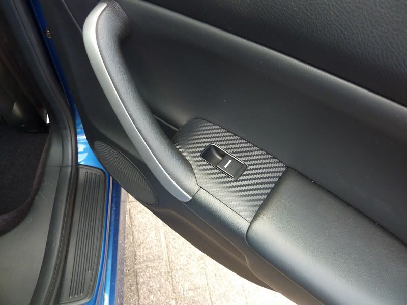

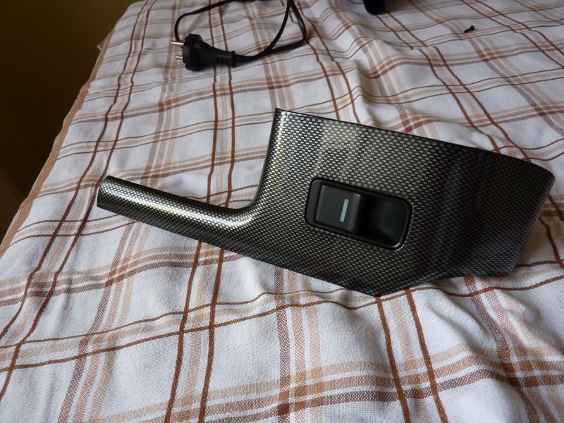

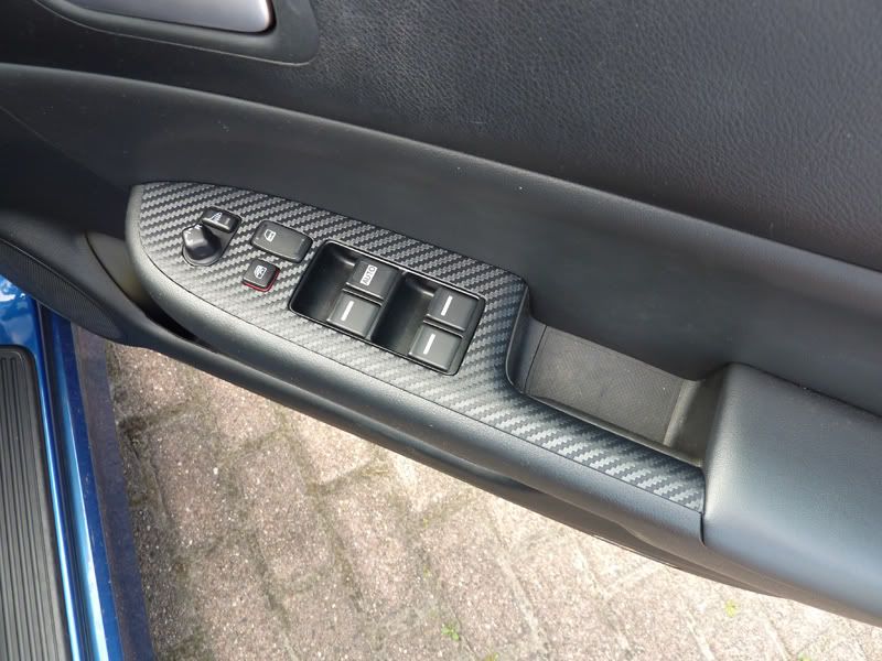

Ik heb via All4Honda een stuk 3M carbon folie gekocht, dit is erg mooi spul. Wanneer je het verhit met bijvoorbeeld een föhn, is het heel erg bewerkbaar, je kan het in hoekjes drukken en om randjes heen vouwen, even vasthouden en laten afkoelen en het blijft zitten.
Foto's (een nieuwe OEM pookknop is nog onderweg):
OEM:
3M:

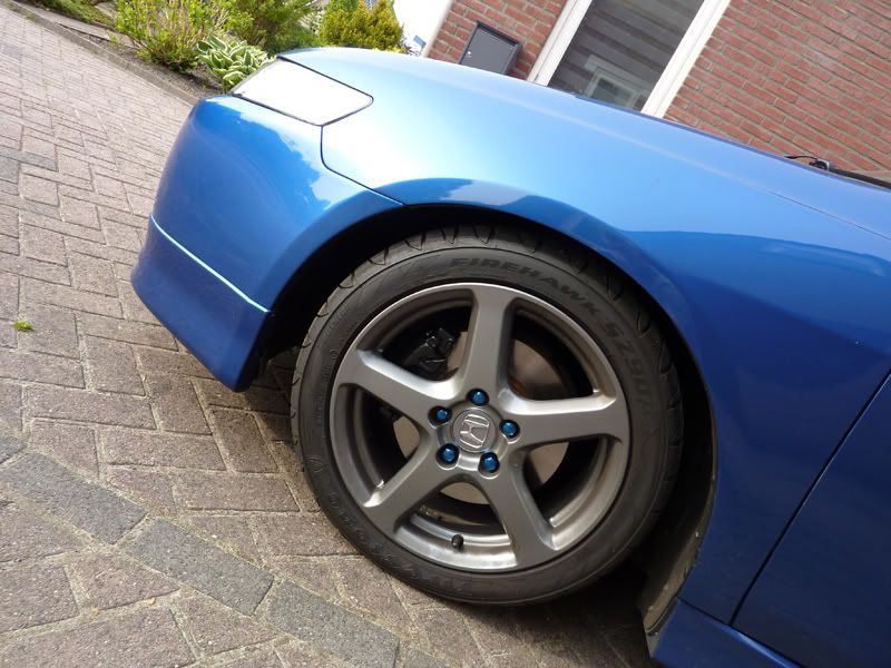

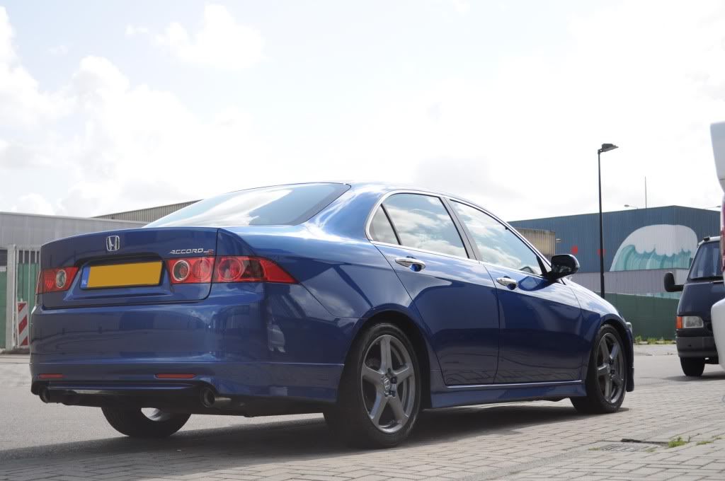

Ook nog de remklauwen zwart gemaakt en een setje 5zigen lugnuts gemonteerd:

De folie ziet er beter uit dan OEM qua rechtzitten :D .
Vraagje/opmerking: zijn het OEM velgen, en zijn je lugnuts bolconisch?

Het zijn inderdaad OEM velgen, de lugnuts zijn niet bolconisch. Ik weet dat dit niet de meest perfecte combinatie is, maar kan dit erg veel kwaad?

Ik zou er niet mee durven rondrijden, ik vind het potentieel erg gevaarlijk. Zeker als je enthousiast rijdt.
De oppervlakte waarmee de lugnut op je wiel drukt is veel kleiner, het is een ring ipv het hele oppervlak van de lugnut. Hierdoor kan het contactoppervlakte veel sneller slijten, waardoor de lugnut los komt te zitten of krom trekt.
Ongetwijfeld zal het 99 van de 100 keer goed gaan, maar ik zou het risico niet nemen.

3M looks good, get some OEM lugs!

nu hebben wij hetzelfde interieur...mooi spul heh dat 3M DiNoc CF :D

vtecmoon wrote:nu hebben wij hetzelfde interieur...mooi spul heh dat 3M DiNoc CF :D
Ja echt wel! Werkt erg super, geeft net even dat extra aan het interieur :-)

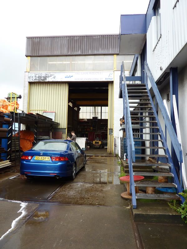

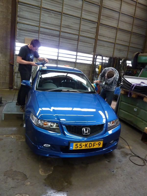

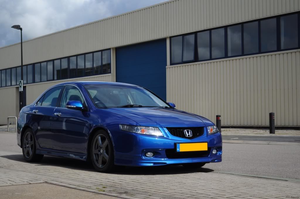

Gisteren mijn auto laten poetsen door R&G Carcleaning! Ik ben erg tevreden met het resultaat 8)
(2 foto's door Roy gemaakt)
Roy en Glenn @ work

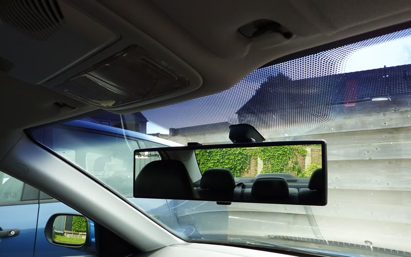

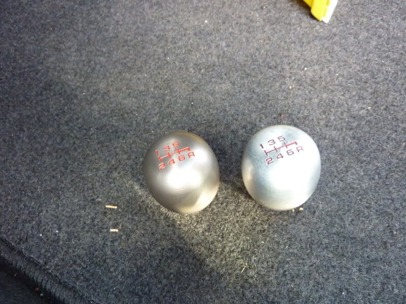

Ook nog een nieuwe OEM pookknop geinstalleerd en een Broadway mirror

Meen je dat nu echt die vraag of het kwaad kan?
Ik vind dat je hier gewoon je logica moet laten werken.
btw... JA, het kan kwaad.
mwah......je banden kunnen alleen soms hun eigen weg volgen.......

PS: Ik heb ook nog een setje Lug Nut Taper Conversion Washers besteld :wink:
