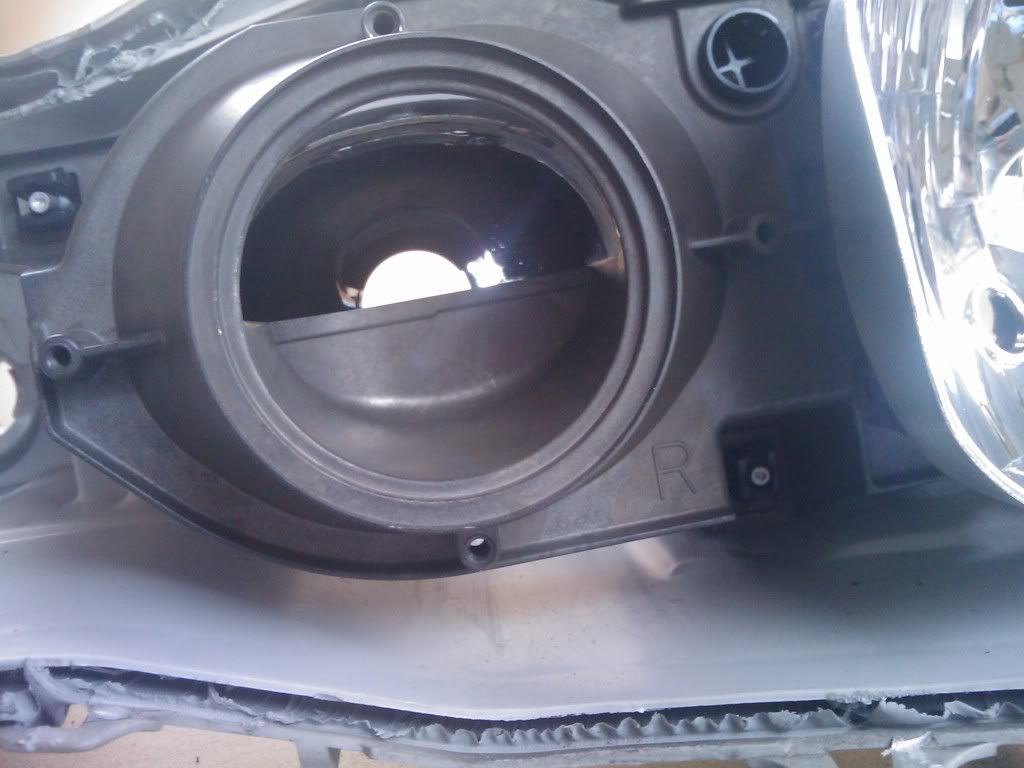

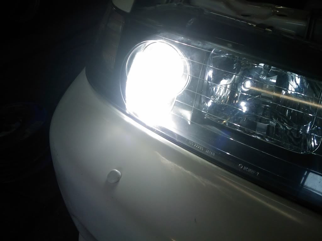

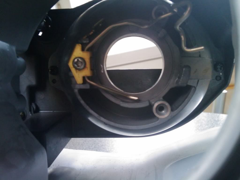

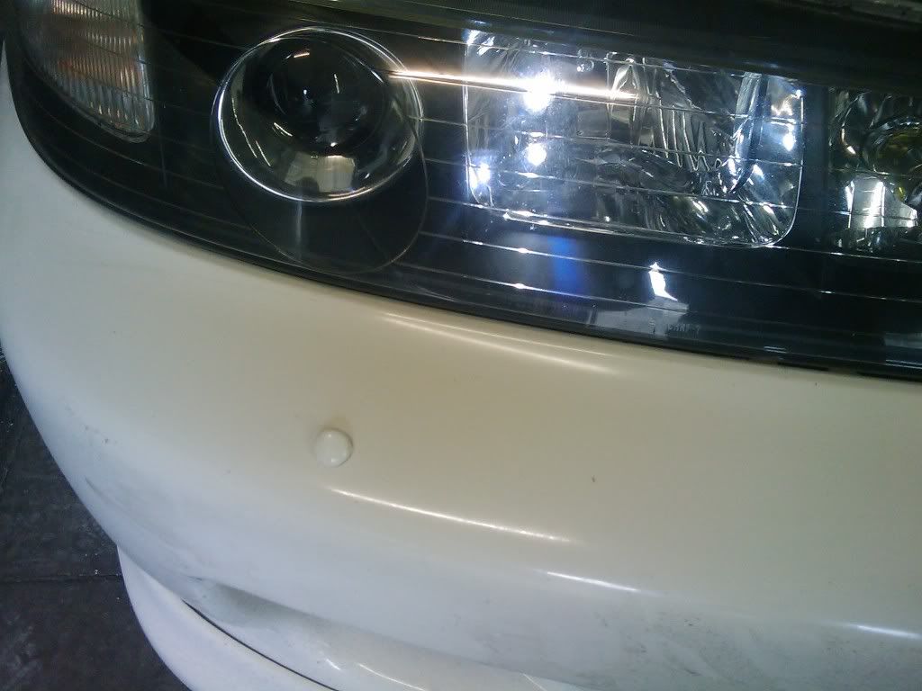

Zo heb ik de lichten aangepast aan de USDM norm :D een vlak beeld met een bol in het midden.
De koplampsproeiers

Suup
Posts: 63
Joined: Thu Mar 05, 2009 5:39 pm
Post by Suup »
Netjes gefixt met die Koplampen.
Hoe heb je dat voor elkaar gekregen? Zie ik daar een soort ijzeren inleg?
Cheers!
FGizmoS
Posts: 56
Joined: Sat Jan 17, 2009 12:55 am
Post by FGizmoS »
Ik heb de lampen opengedaan en met een vijl dat ijzeren plaatje rechtgemaakt. Normaal gaat die ene kant omhoog en dit heb ik gewoon gelijk gemaakt.
