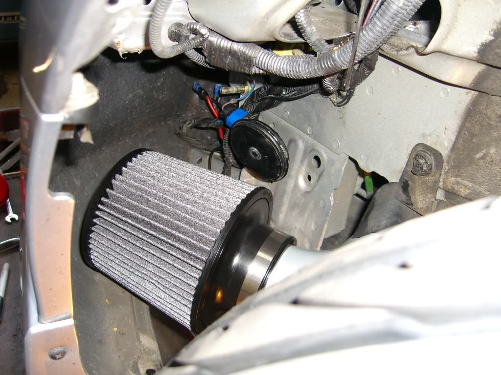

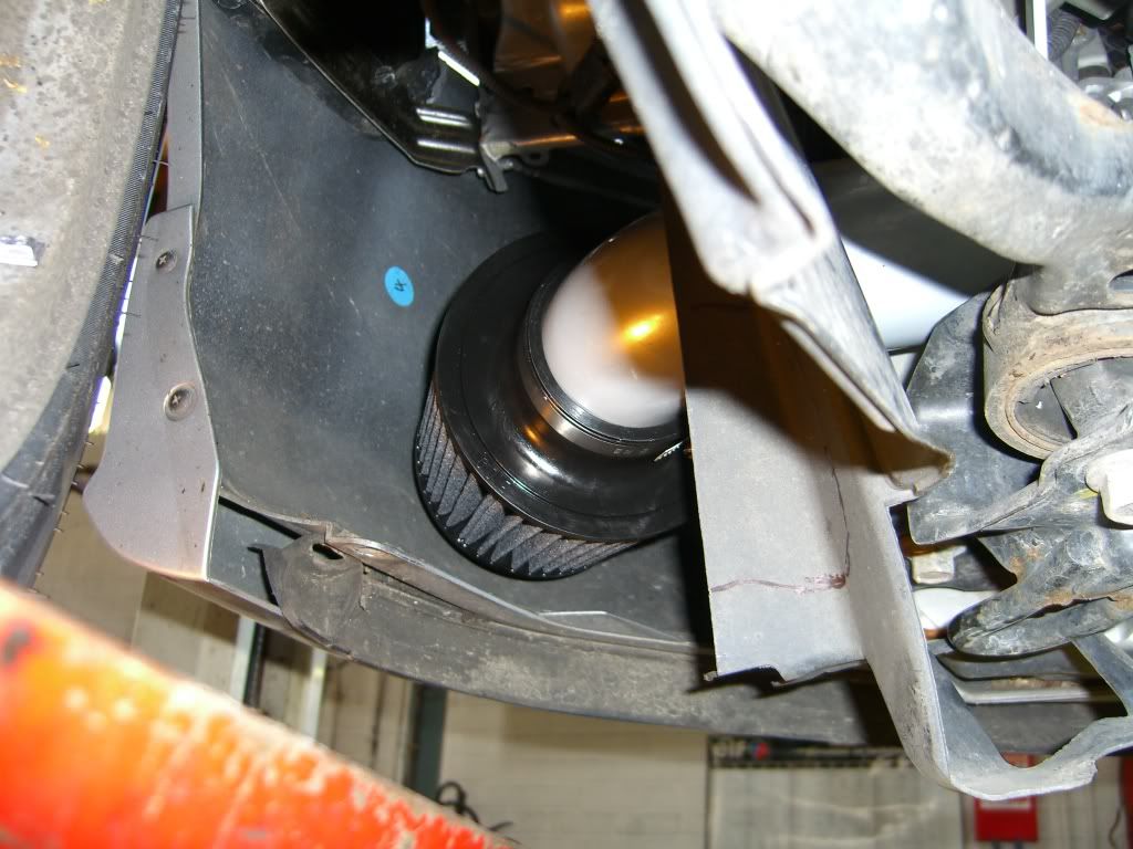

Is een CAI topic, dus ik kan het hier wel posten denk ik.
Ik heb er ook een CAI opzitten, merk weet ik zo niet. Vorige eigenaar heeft hem er op gezet.
Hier een plaatje (is niet zo duidelijk):
grijze stukje tussen blok en accu is de CAI, deze loopt dus onder de accu door tot in de bumper aan de bestuurders kant.
Nou werd mij laatst gezegd dat ik beter een luchtgat in de bumper kan maken zodat de inlaat meer koude lucht aan kan zuigen.
Ik heb hiernaar gekeken en het filter zit inderdaad redelijk opgesloten. Maar voor mijn gevoel moet hij wel voldoende lucht aan kunnen zuigen.
Nou heb ik dus geen zin om een gat in me bumper te gaan zagen (wie zou dat wel willen).
Iemand hier ervaring mee, zal het inderdaad een verschil uitmaken als ik bijvoorbeeld het roostertje aan de bestuurders kant in me voorbumper open zou maken?
CTR #16636
Ik zou geen gat in je bumper zagen.
Wel zitten er gaten/sleuven onder je bumper in je splash guard dacht ik zo, als het goed is zit je filter vlak daarboven.
Het is het beste als tie profiteert van de rijwind en dan inderdaad direct bij de voorbumper (is het koudst) maar wat je zegt, geen gaten in je bumper zagen! Er zijn bij sommige merken speciale "mondstukken" die op de plaats komen van een al bestaan rooster. Maar weet niet op dat ook voor de CTR bestaat.
Kijk iig wel uit als hij direct de buitenlucht pakt want dan pakt hij ook zand,water,steentjes en ga zo maar door. Ik ken gasten die ook een CAI hebben op een ouder model civic die op het mondstuk (of daar vlak achter) een panty doen om alles te filteren.
Anders moet je je luchtfilter zo vaak schoonmaken.

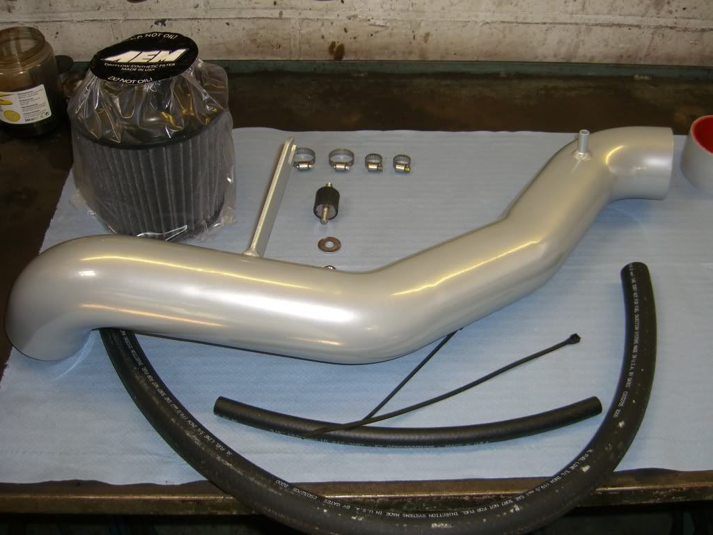

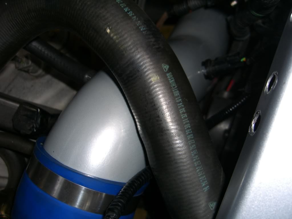

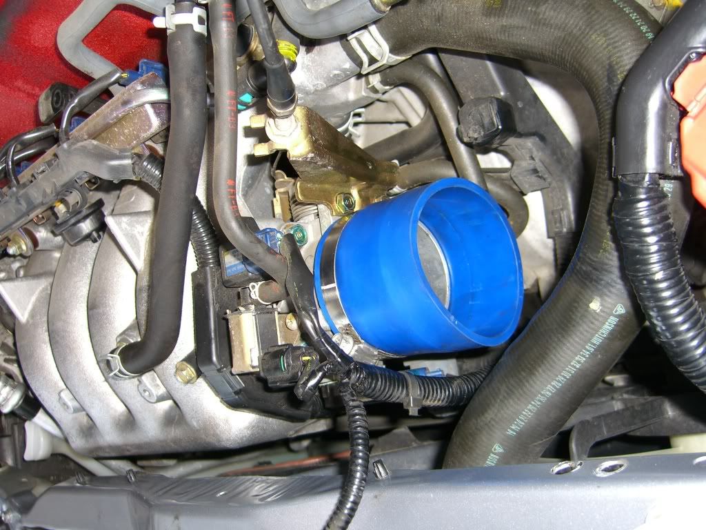

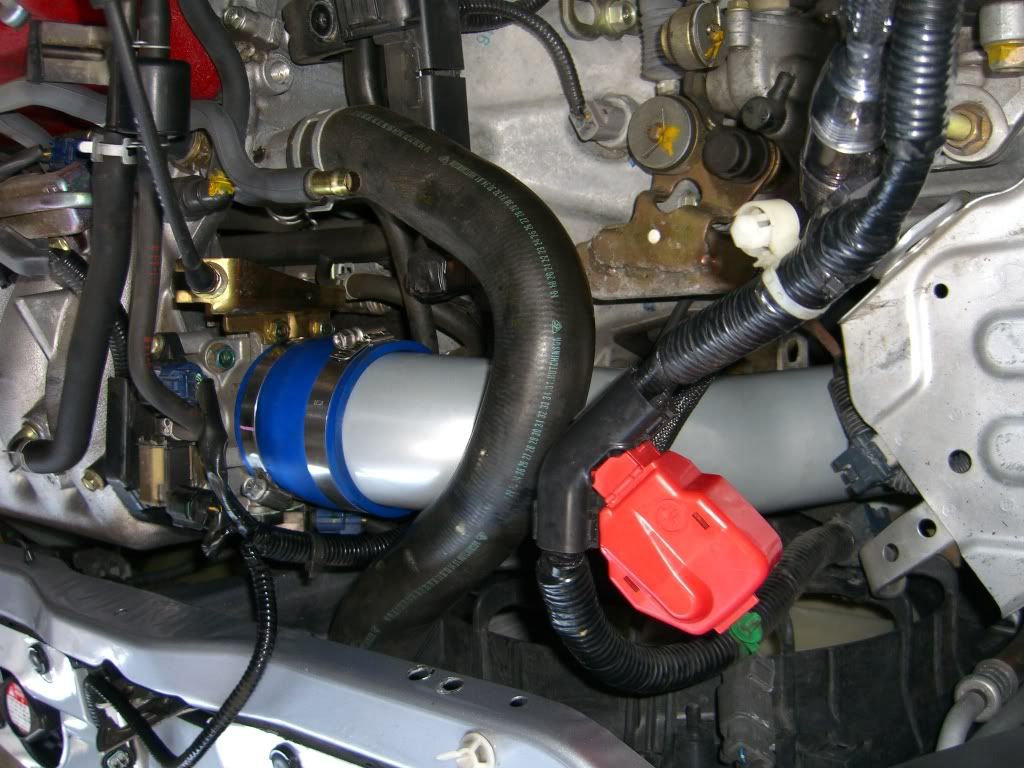

Hier misschien een opheldering voor en van de inbouw van mijn AEM C.A.I. deze is al wel een poosje geleden ingebouwd door Koot Honda.
Ben er eindelijk achter hoe ik een foto moet plaatsen. Zie heir de inbouw:

moet je voor een CAI op de CTR echt een gat maken in je spatflappen-dingen?
zou daar een afdichting voor maken want denk dat hij meer regen/zand vangt door de omwentelingen van het wiel dan van de rijwind van voren, of redeneer ik nou verkeerd?

En de lekkere warme radiatorslang loopt direct over de aanzuigbuis... ook niet echt optimaal...

@Roblom daar heb je helemaal gelijk in daar zoek ik nog een oplossing voor . Ik weet niet of het mogenlijk is om daar zomaar een langere slang op te zetten, even vragen aan een deskundige hier
@mr X Ja helaas wel er is daar echt geen ruimte voor de enige optie is een stukje uit de flap snijden en klaar is Kees, maar hoe ik dat moet afdichten is een tweede.

heb je maatregelen genomen m.b.t. vuil,zand e.d.?
Kan er een panty overheen doen als filter.

Een oplossing kan zijn om de buis van de inlaat te isoleren.

Wat een panty. Koop een hydroshield van Injen is ook een mooie oplossing. Zelfde idee als panty alleen lijkt me miischien net iets beter.
Als ik je was zou ik idd een manier zoeken om dat af te sluiten, want er gaat een heleboel troep daar binnen gaan ophopen, dat is zeker.
En al die troep gaat weer op dat filter.
Kan elke keer weer een feest zijn maar ik zou zoiets niet aanraden aan iemand die niet met enige regelmaat dat in de gaten zal houden, want als dat niet gebeurd is het feest gauw afgelopen.
