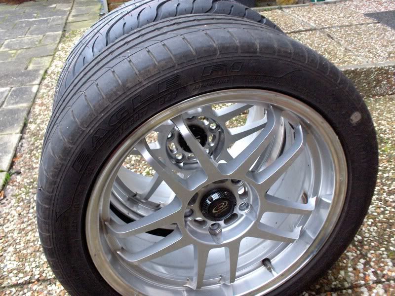

Ik kon voor een koopje een paar semi slicks op de kop tikken op Ebay.
Het zijn de Federal SS595RS-R Bandmaat 225-45-17 Treadwear 140
Mijn Goodyear F1 Asymmetric doen het weliswaar geweldig, maar ik wil meer tractie hebben wanneer ik mijn lachgas systeem gebruik. Ik hoop dat deze nieuwe banden een verbetering zullen zijn. Ze zijn tamelijk onbekend hier in Europa, ik geloof dat ze worden geproduceerd in Taiwan.
Het heeft geen zin om ze nu te gebruiken in de winter, daarom berg ik ze eerst op tot volgend voorjaar.

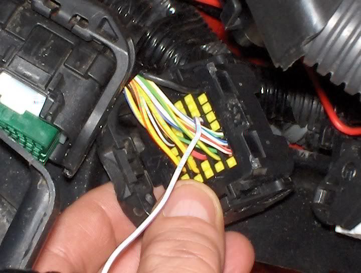

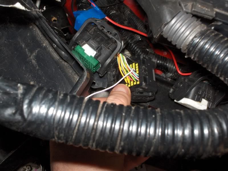

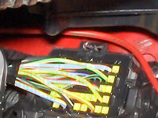

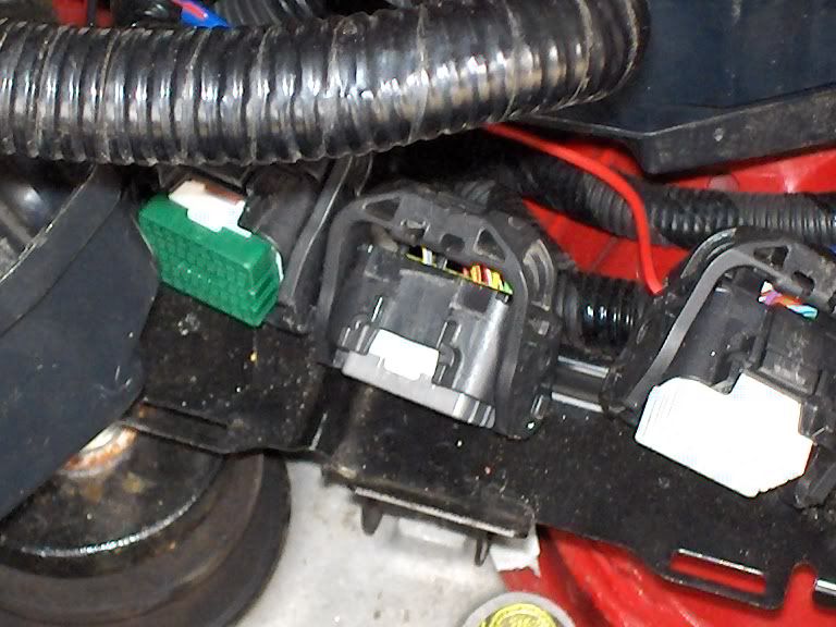

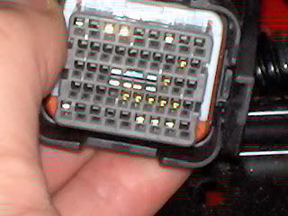

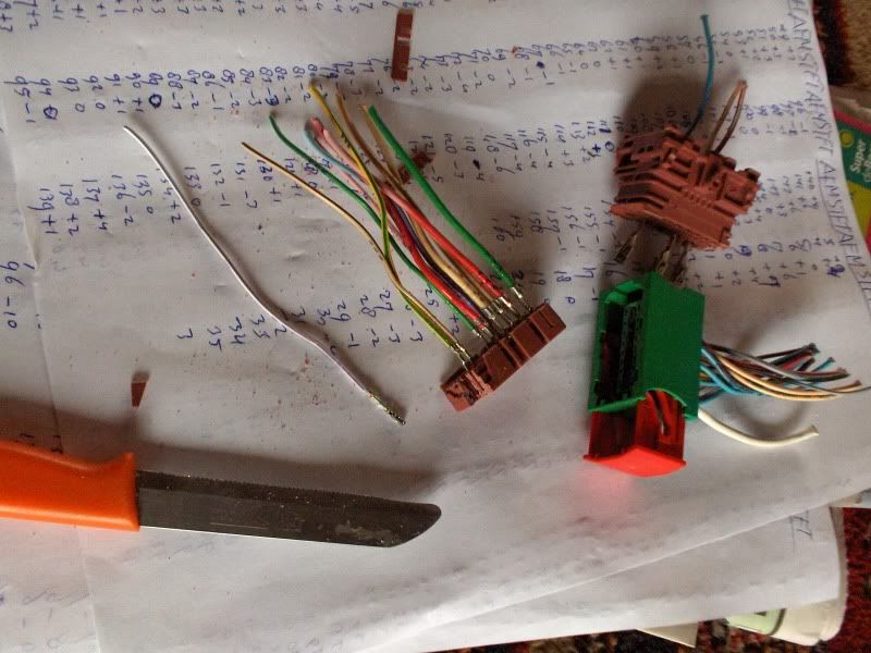

Ik wilde mijn Innovate motorsports LC1 controller integreren met mijn Hondata flashpro en begon daarom mijn wagen weer uit elkaar te halen.
Om de analoge output van de LC1 aan te kunnen sluiten op de flashpro had ik een specifieke pinout nodig. Ik ben daarvoor naar verschillende Honda dealers geweest maar geen van hen kon mij helpen. Ze hadden die dingen niet of ze wisten gewoon niet was het waren.
Dus ik naar de sloperij en daar haalde ik een paar connectoren van een oude Peugeot, zaagde daar de pinouts uit en ziedaar, die bleken precies te passen in de Honda connectoren.
Het was even zoeken naar de juiste pinout om de LC1 aan te sluiten.
Honda biedt 5 pinout aansluitingen maar uiteindelijk bleek er maar één te gebruiken en wel pinout A23 (ELD)
Het was wel een hele klus om alles te monteren.
Van de connector moet een witte clip naar boven opgelicht worden en dan kan de desbetreffende gele stift verwijderd worden. Ik had echter niet door dat die stiften dan allemaal los gaan zitten en er vielen dan ook spontaan een heleboel uit de connector. Ik moest ze allemaal weer onder uit de wagen halen. Om erbij te komen moest ik zelfs de undertray van de wagen losschroeven, een heel gedoe.
Gelukkig paste de Peugeot pinout precies in de connectorbus.
Vanwege mijn Lachgassysteem liepen er al heel wat draden vanaf de ecu door de motorruimte heen. Ik heb zo goed mogelijk geprobeerd om alles uit het zicht weg te werken.

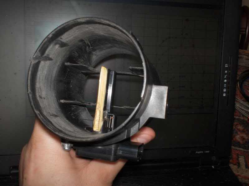

Ik had al een tijdje rondgereden met een MAF calibratie en wilde nu ook wel eens een MAP calibratie proberen om te zien hoe die bevalt.
Ik ben van plan om voor dagelijks verkeer de MAF calibratie te gebruiken. Die is zuiniger bij deellastbereik en laat alle dashboardfuncties ongemoeid. Bij de MAP calibratie vervallen sommige dashboardfuncties.
Voor het betere scheurwerk, en ook lachgasgebruik kan ik overschakelen naar een MAP calibratie.

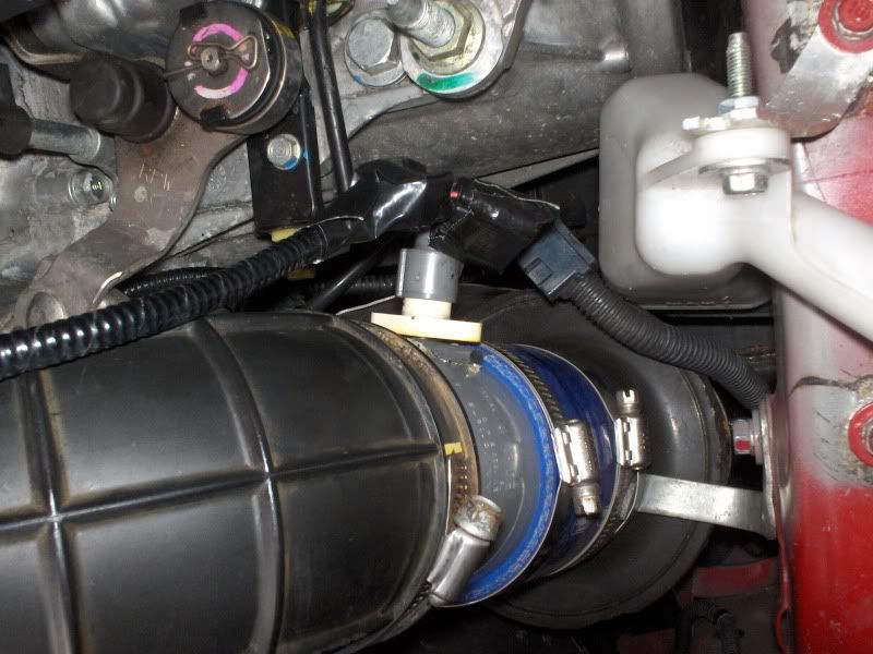

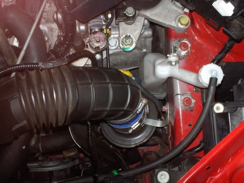

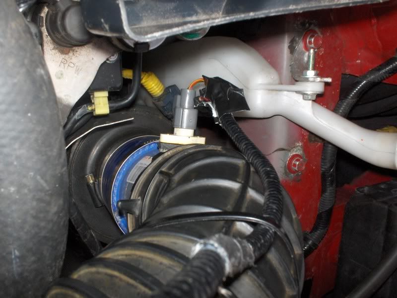

Ik besloot de MAF geheel te verwijderen. De massairflowsensor werkt bij een MAP calibratie toch niet meer en vormt een restrictie in de inlaat.
Van de sloop haalde ik een OBD1 IAT sensor van een oude Honda, monteerde een 75 mm pvc buisje op de plaats waar eerst de MAF zat en plaatste de IAT sensor in het buisje.
Dit rijdt perfekt. De 2 draden van de IAT kunnen met een paar scotchlocks gemakkelijk worden verbonden zodat de motor de inlaattemperatuur nu via het buisje kan meten.

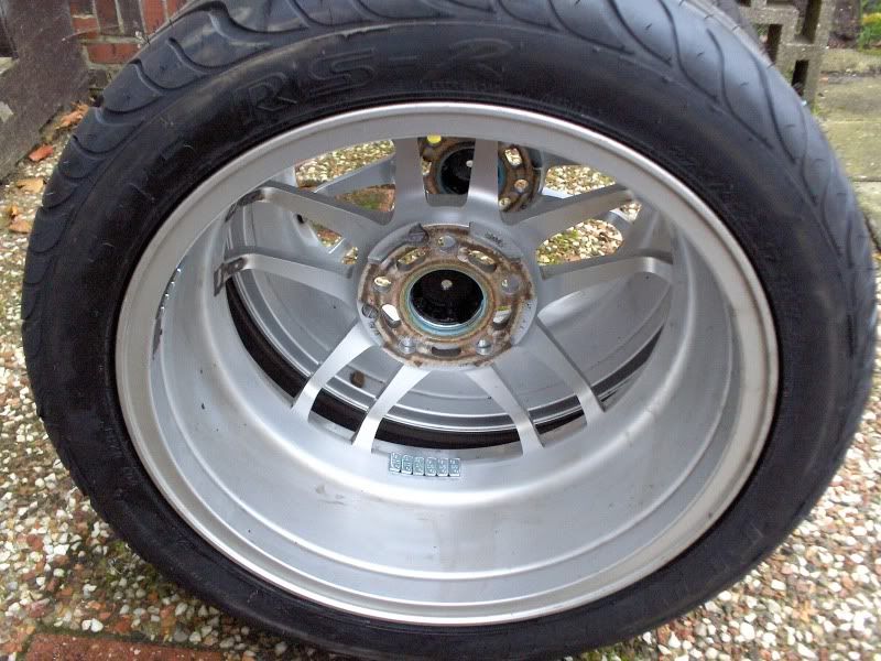

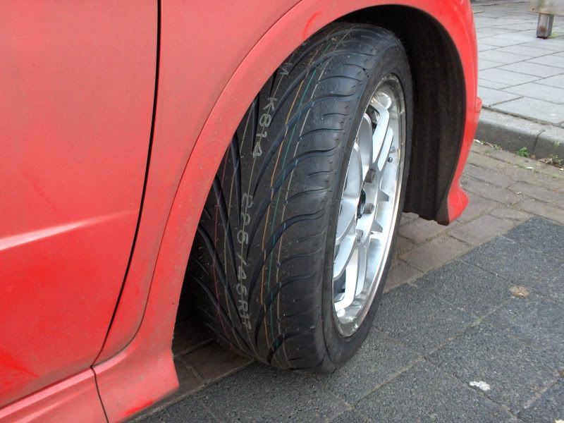

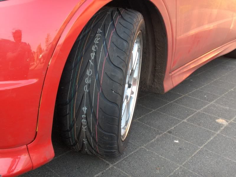

Zoals beloofd een kleine update van mijn ervaringen met de Federal SS595RS-R semi slick. Ik heb ze er net een dag of wat opzitten en ik moet zeggen het is wel weer even wennen. De laatste keer dat ik met zulke banden reed is al aardig wat jaartjes geleden en dat was meestal op het circuit.
Ik ben gewend aan banden met een zachte zijwang en rij altijd met een hoge bandenspanning (2.5 bar zomer/ 2.7 bar winter)
Met deze Federals is dat afgelopen. Ik moest de spanning verlagen van 2.5 bar naar ongeveer 2.2 bar, anders wilde de wagen niet meer goed de hoek om. In het begin kreeg ik in 2de en 3 de versnelllingsbochten de befaamde "wobble" bij nogal hard insturen, een fractie van een seconde lijkt het wel of er veel onderstuur is, maar dan komt de gewichtsverplaatsing door de G krachten om de hoek kijken en verandert het contactvlak van de band van de binnenkant naar het volledige oppervlak en "pakt" de band opeens het asfalt. Direct daarna moet ik weer snel uitsturen om de bocht fatsoenlijk door te komen.
Na wat spanning uit de banden te hebben gehaald rijdt ie nu wel goed.
Ik heb gemerkt dat deze band flink gevoelig is voor temperatuur. Na een normaal ritje van ongeveer 60 minuten is de spanning zo opgelopen van 2.2 bar naar 2.4 bar en dan doe ik het nog rustig aan.
Gelukkig biedt de band wel direct goede grip, ook als ie nog niet helemaal op temperatuur is. Bij snelheden van 60 km/uur is het afrolgeluid van het profiel goed te horen maar daarboven is de band verrassend stil.
Jammer genoeg heb ik gezien dat ik een paar balansgewichtjes van enkele wielen verloren heb. Dat betekent weer opnieuw uitbalanceren.
Bij bepaalde snelheden komt er een wat bonkig geluid in het interieur, net alsof één van de homokineten kapot is, maar dat zal de onbalans van de wielen zijn.
Ik heb er nog niet mee in de regen gereden, maar de regeneigenschappen van deze band vind ik van minder belang.
Ik twijfel nog of ik de wiellophanging anders ga uitlijnen. De wagen stuurt nu wat zwaarder en mist ietwat aan rechtuit stabiliteit. Stuurgevoel in bochten daarentegen is prima, zowel bij hoge als lage snelheden.
Als je nou toch opnieuw ballanceert, wissel je wielen dan ff, ze draaien nu de verkeerde kant op.
Verder lekkere banden, heb ze zelf ook. :D
