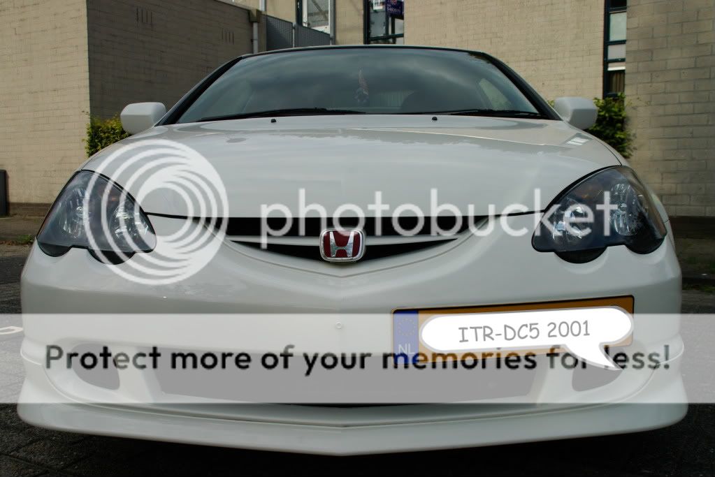

Vandaag voor het eerst het 5-step paint care cycle, van meguiars gevolgd. Damn wat een werk, was om 9:00 begonnen en 18:00 klaar...maar ik heb wel alle hoekjes randjes etc gedaan..nou weet ik pas hoeveel werk het is. Respect voor de mensen die dit heel vaak doen :)
1) Handwas dodo juice, drogen
2) Meguiars Clay kit
3) Meguiars Step 1 paint cleaner (sommige deeltjes erna nog met scratch 2.0 gedaan)
4) Meguiars Step 2 Polish
5) Meguiars Tech Wax
Alles met hand gedaan, en die waren echt moe na dit dagje, was wel leuk om te doen, nu gewoon goed bijhouden.
iemand nog tips voor het bijhouden?? quick detailer na het wassen??
hieronder wat pics:

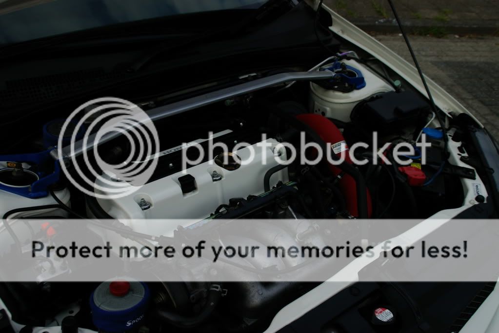

Dat ziet er weer goed uit :thumbs:
En wow dat kijkt gaaf dat kleppen deksel!

thks rik, hoop dat ie ook zo blijft, dat kleppendeksel...hoe lang doe jij trouwens over ao'n poetsbeurt?
Super slick :thumbs:

Dat geloof ik hou me op de hoogte want ik vind het echt vet staan!!

Maar het resultaat mag er zijn hoor...de DC5 staat er weer prachtig bij!
Ongelofelijk hoeveel vuiligheid er nog aan die klei blijft zitten he :wink:

Wow! Dat ziet er weer netjes uit, erg mooi z'n witte DC5 8)

klei viel mee, de toplaag van mijn lak is altijd best schoon, vooral de paint cleaner heeft diepere rotzooi eraf gehaald :)
ik kreeg ook veel mensen in de buurt langs, wow ben je nog steeds bezig haha

Als ik een auto compleet doe die nog nooit onder handen genomen is doe ik er over het algemeen +- 25 uur over maar dat hangt ook erg van de gebruikte producten af. Om een voorbeeld te geven, de SL55 AMG die ik laatst gedaan heb heeft alleen het kleien me al 9 uur gekost en dat is met serieus doorwerken.
Bijhouden is de enige tip die ik je wil geven:
Minimaal één keer in de week wassen bij een auto die dagelijks gebruikt wordt. Zo hecht al het vuil minder goed waardoor kleien minder vaak nodig is en je lak ook niet snel dof wordt.
Het liefst was je hem, maakt hem dan droog en spuit je met een spray wax van Meguiars of ander merk er weer een laagje erop. Mocht je een erg dure wax gebruiken hoeft dit weer niet maar met jouw producten (en ik zeg niet dat ze slecht zijn) is het beter weer laagje erop leggen.
Let ook op de mengverhouding van je shampoo. Teveel is namelijk zeker niet beter. Een shampoo kan namelijk je waxlaag afbreken als je teveel gebruikt. Altijd de mengverhouding volgen.
Sealen, Teflon en alle andere synthetische shit is een no-go. Die verstikken vaak je lak waardoor deze dof wordt en meer schade brengt dan goed doet. Mensen die anders beweren lekker laten praten want ik had laatst nog een gepeperde discussie met een man van Pro-Tech die het hele wax gebeuren belachelijk vond omdat je er niks mee op schoot. Geen zin om dat hele verhaal te posten maar het is vaak een groot marketing verhaal, helaas.
Een sealant gebruik je eigenlijk in plaats van een wax.
Eventueel zou je een sealant kunnen toppen met een waxlaag maar dat is niet nodig of noodzakelijk.
