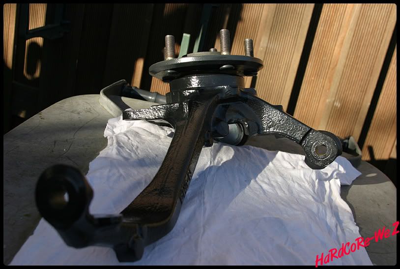

ITR front hub, gestraald, gecoat en 1mm afgedraaid:

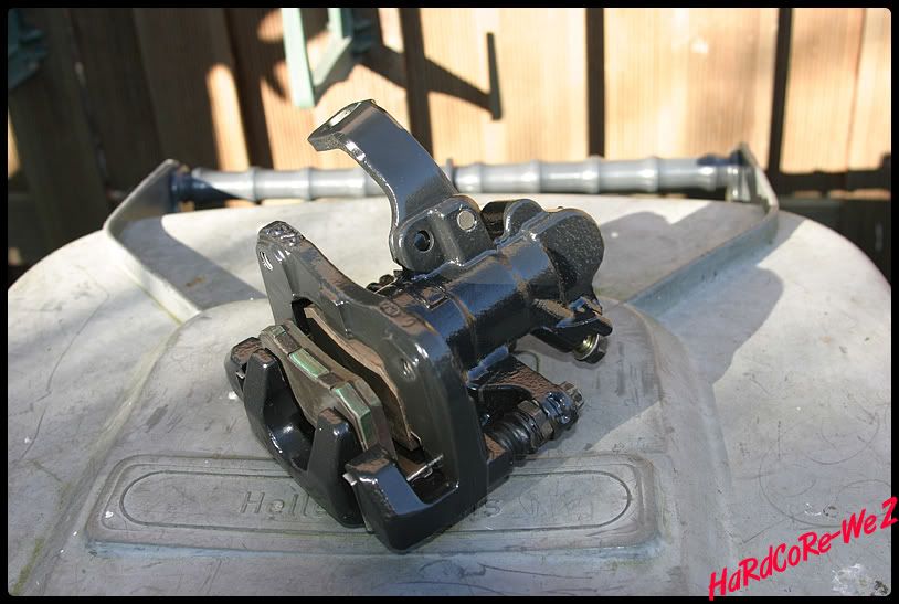

1 van de ITR remklauwen bekeken, was best roestig, kon wel wat aandacht gebruiken:
Na het uit elkaar halen, valt het best wel mee:
Het zuigertje ziet er als nieuw uit:

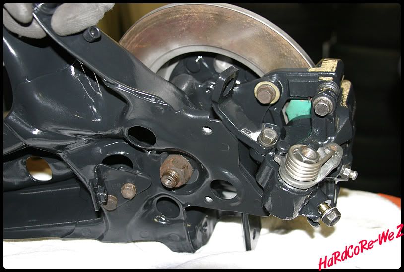

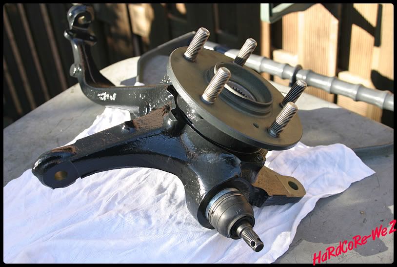

5-lug naaf op 4th gen ankerplaat:

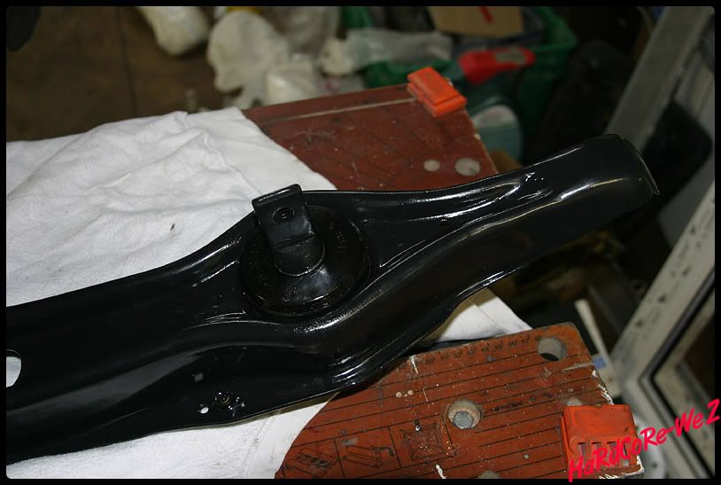

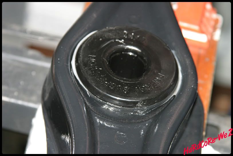

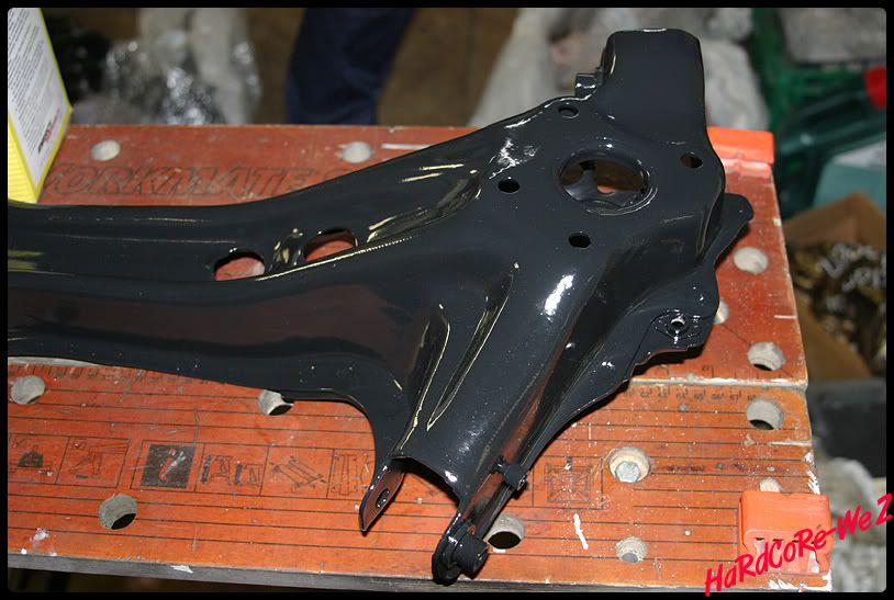

Sleeparmbus eruit geperst, en de bus weer mooi schoongemaakt zonder de brander die hier vaak voor gebruikt word:
Hieronder zie je de strip zitten waar normaal gesproken een rubber flap aan hangt:

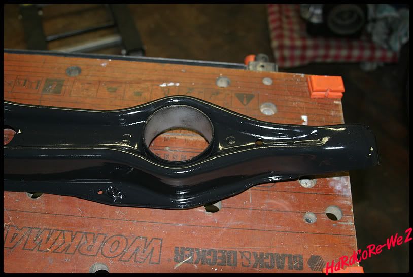

Maar goed, het ziet er niet uit, en is voor Marcell ook niet echt nodig, dus in het kader van gewichtsbesparing :-D strip eraf gezaagd. De randen van de sleeparm ook met een powervijl bewerkt:

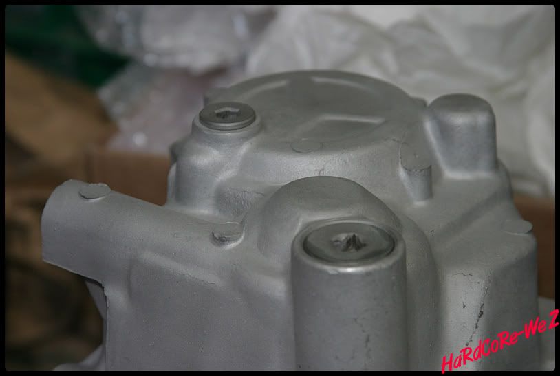

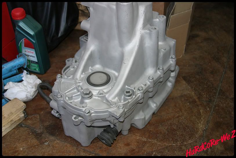

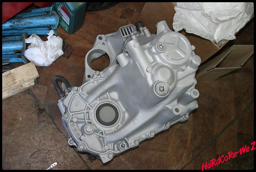

Deze bak is tenminste schoon:
Oogt toch een stuk beter dan de vieze bak van 2 pagina's terug:

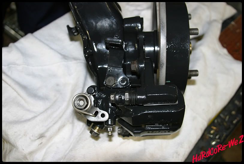

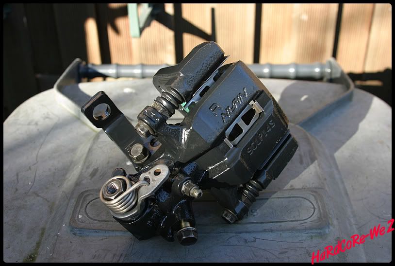

ITR Remklauw achter:
Verder met het onderstel:

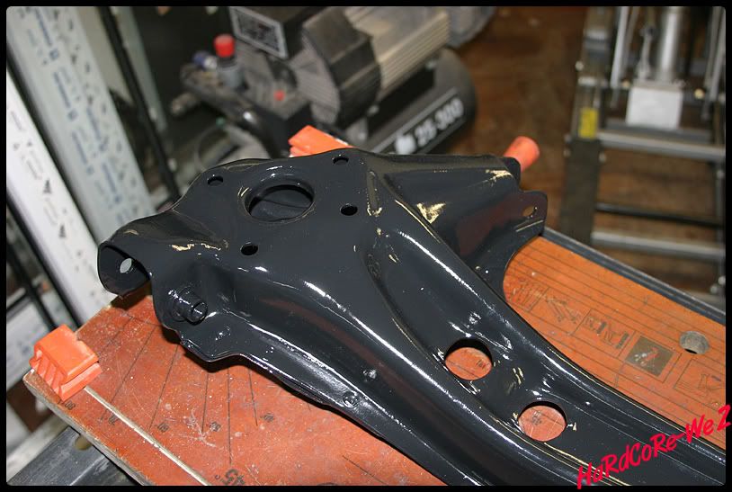

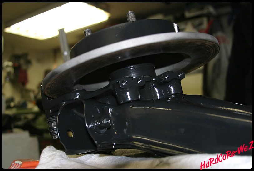

Ja, dit is zo'n 17 jaar oude sleeparm van een Civic:
Ach, wtf, plaatjes zeggen genoeg denk ik:

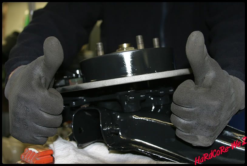

Marcell = happy:
Fusee voorkant:

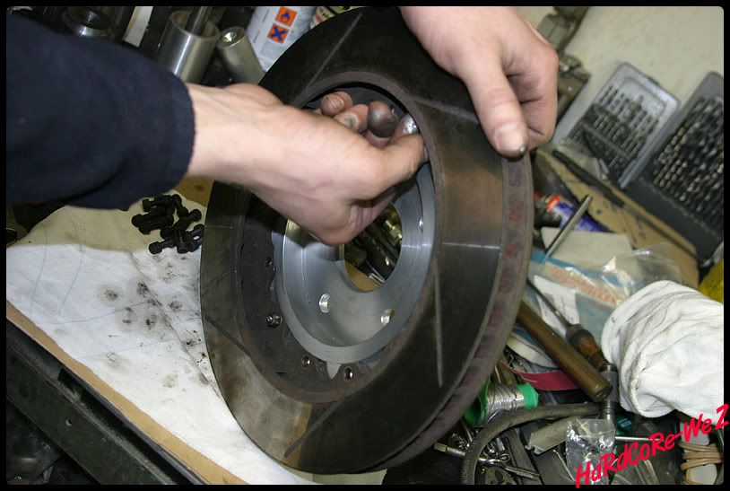

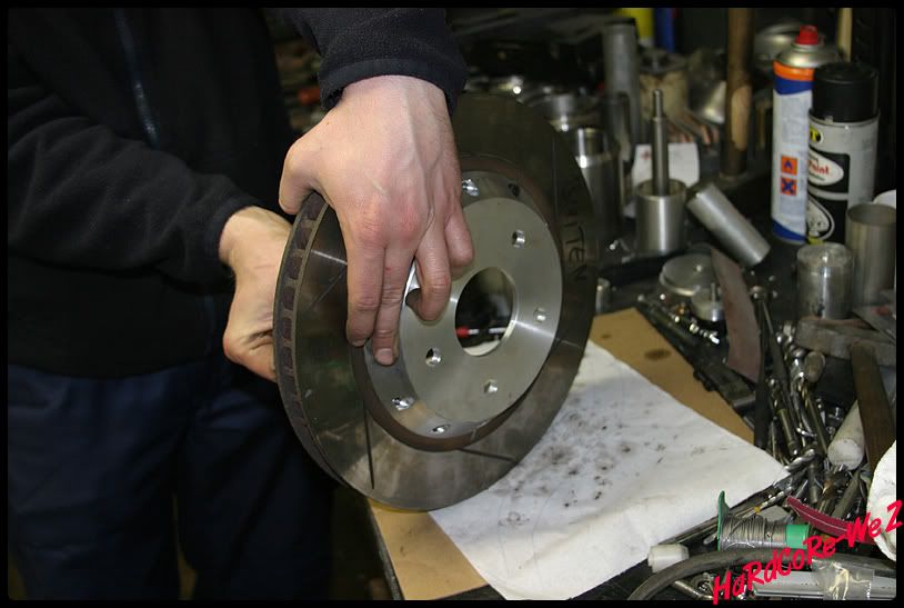

Marcell zijn nieuwe schijfje op een hartje monteren:
